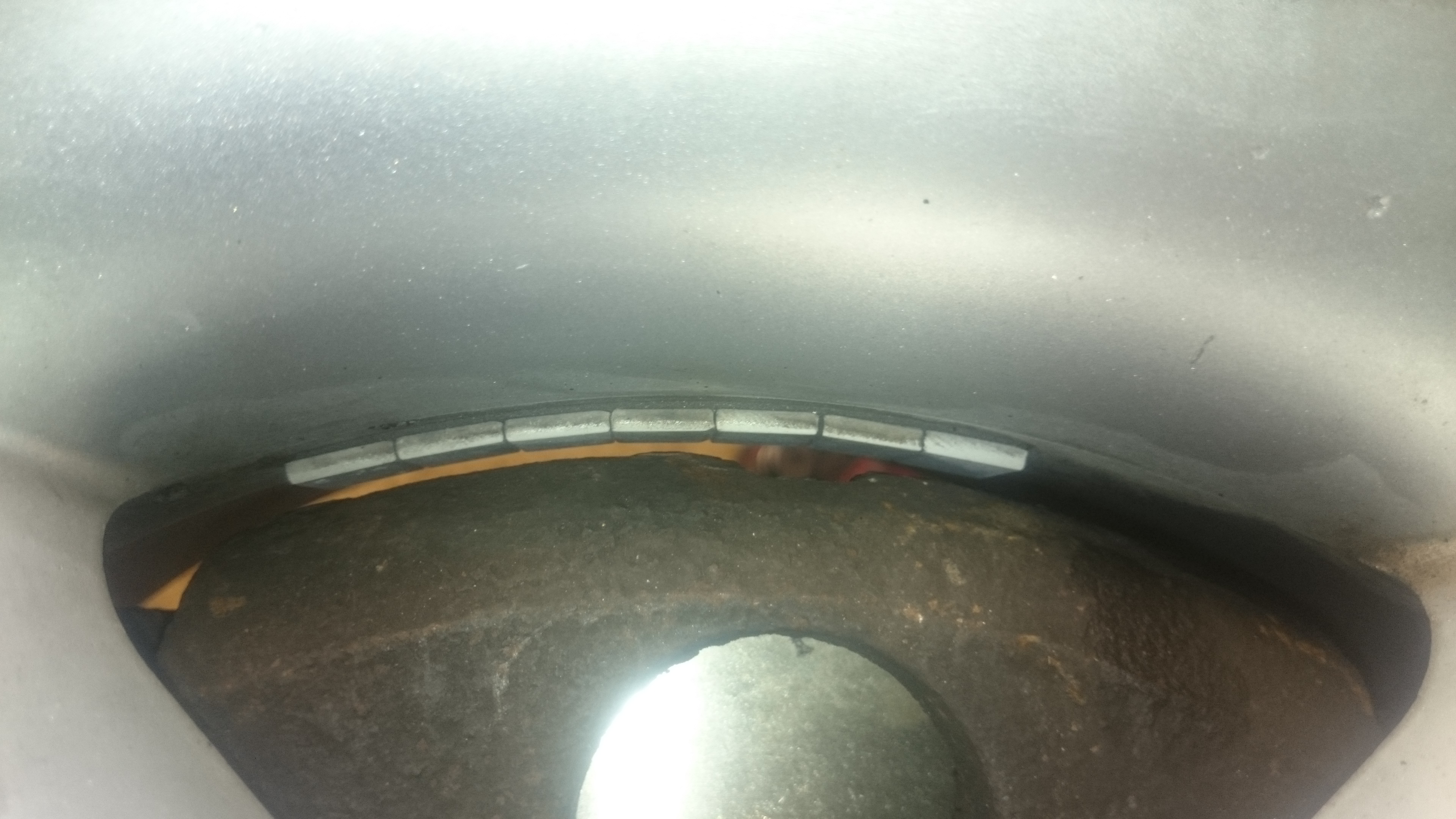

Tak jen pro info, zkoušel jsem svoje 15" (15x7) kola nasadit na Passata b5.5 který má 280/25 mm kotouce a vejdou se perfektně, je tam místo na závaží a ještě cca 3-4 mm navic. A řekl bych, že ty VW třmeny jsou mohutnější než Hondí.
EDIT:Tak vše sehnáno a vyřešeno (krom velkýho brzdovýho válce 25mm, u toho musím zjistit kompabilitu z A5g) jinak jsem to v rychlosti poskládal na stole a Honda brzdiče jsou poněkud větší než VW, ale vejde se tam i se závažím Úsměv takže ted vše zrenovovat, obrousit, nabarvit a možná v tomto roce nasadit na auto pořádnej výtlem
