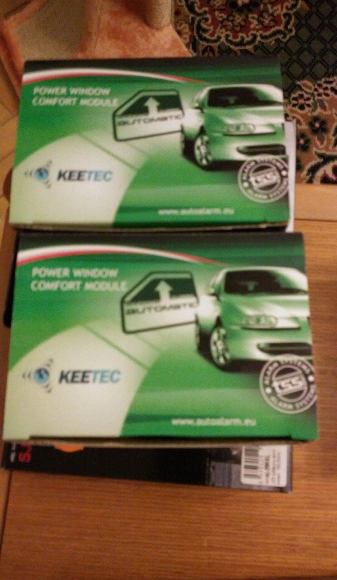

Poface to měl....
Ale není nad to udělat si dojezdy sám...

nechapu smysl tehle funkce ,audi to melo uz snad od 1995 a kamosovi diky tomu vykradli A4,fakt parada Velmi šťastný

Tak nějakej hlubší smysl to nemá, spíš je to taková machrovinka, ovládat to klíčem sám. Praktičtější je tadle funkce spojená s centrálním zamykáním, po uzamčení se sami zavřou okna a i šíbr.

Jednoduše stačí jednou zmáčknout tlačítko na ovládání v autě a okno jede samo. Tak jako to má jej řidič, tady ale všechna okna. Plus samo zavře okna po zamknnuti auta, popřípadě pokud je jiný dálkový ovladač, da se na dálku i okna otevřít... Je to jeden z komfortních prvků.

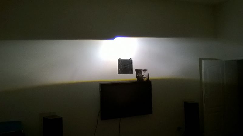

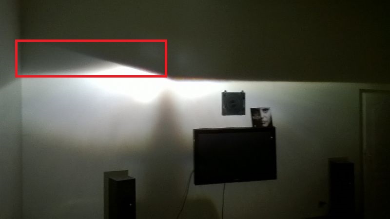

HID do H1kovej paraboly určenej pre žiarovku je slabý odvar toho, čo je naozajstný HID systém. Tento obrázok to krásne vystihuje. Uplne zcestný hotspot, ktorý ešte zakrýva "tieň" tvaru výbojky, pretože výbojka má uplne inú konštrukciu ako žiarovka.JE to v anglickej verzii, preto je to zrkadlovo otočené, inak je to v EU verzii rovnaké.
To, čo je v tom červenom štvorci, žial perete priamo šoférovi oproti do ksichtu äa v nemalej intenzite) PRoste nie je parabola ako parabola...
Druhý obrázok je správna parabola (Mini H1) s tou istou výbojkou
Len ma*or si kúpi 10000 K, 8000K je takisto nepoužiteľných, najvyššia použiteľná teplota je okolo 6000 K, potom to je už je tuningová blbovina, stretávam dosť HniDárov s 8000K a podobne, a keĎ vidím ako im to svieti 4 m pred auto, že moje LED parkovačky sú lepšie, tak sa vždy len smejem, čo za blázna si toto namontuje do auta. 4300K je proste topka, možno nevyzerá najlepšie, ale to svetlo je pre oko najlepšie (aspon pre mna teda...)
