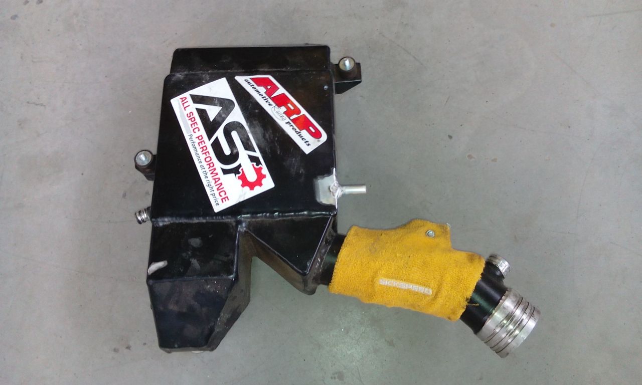

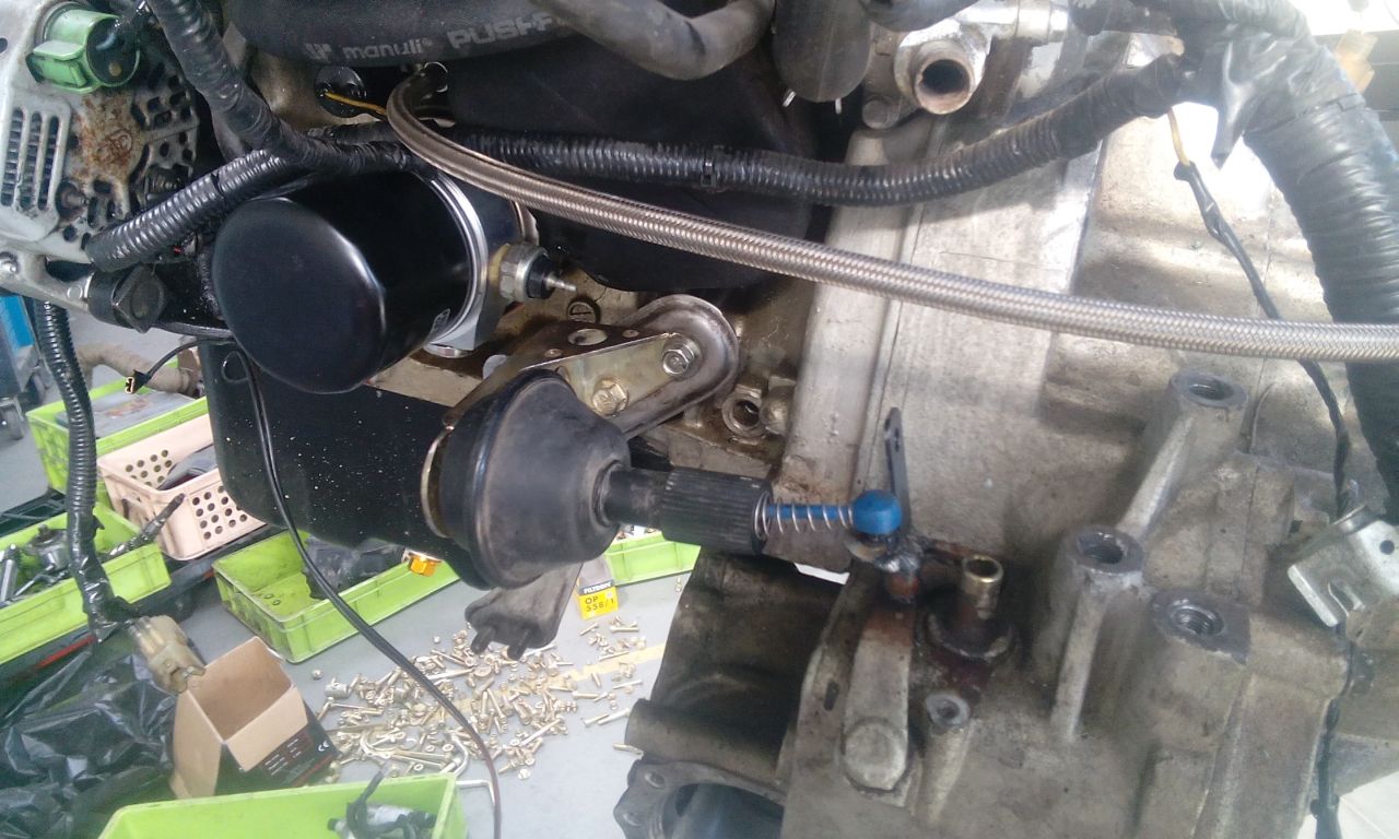

Konecne jsem se po tolika mesicich zase kousek pohnul. Doskladal jsem motor udelal vypinani 4x4 z kabiny a potunil IC protože jsem zapomel na odvzusnovak a zaroven to bude jako vyvod na expanzku abych oddelil chlazeni IC od chlazeni motoru.A taky jsem dal vetsi chladic. Byla to to docela drina protože mi tam tak nejak prekazelo turbo Velmi šťastný ale podarilo se sice mam mezi turbem a chladicem jen 15mm ale snad to bude stacit

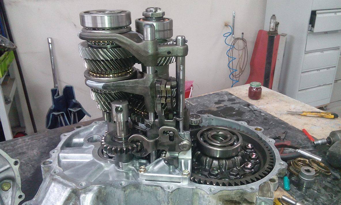

PříspěvekZaslal: 5.3.2016 , 22:08   Citovat

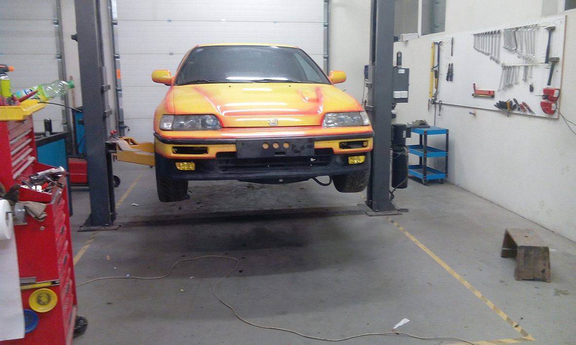

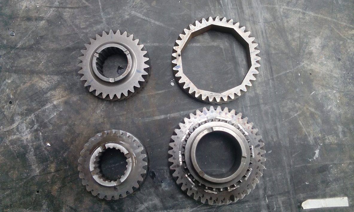

Nakonec jsem nevydrzel nandal motor s prazdnym obalem převodovky abych mohl pokracovat. upravil jsem nadrz diky tomu jsem mohl posunout zadni dif o 3cm vys tim padem mam kardan naprosto rovne s převodovkou podarilo se mi predelat vyfuk ze nejde pod napravnici ale nad a diky tomu muzu dat auto o 30mm niz. No a v patek konecne dorazili kolecka do převodovky za ne moc dekuju p.Jamrichovi z Ozunarny v Sulkove a Tombovi z Dacic kteří mi kolecka vyrobili. . Koupil jsem spojku na 350Ps jenze před objednanim jsem koukl do zasob na převodovky a obě měli 20zubu na hridely tak jsem objednal 20zubovou ale v aute jsem mel 21 zubovou proto jsem dnes rozebral další 4x4 převodovku a ze dvou poskladal jednu abych spoju vyuzil když uz jsem ji koupil. Při te prilezitosti jsem zjistil ze sinchron na 1ku a 2ku jsou stejne a na jedničce sinchron neodchazi tak jsem ho pouzil. Vyhodil jsem SL protože jsem ho ani jednou nepotreboval a kolecka na SL vazi 5kg tak proc je sebou tahat Úsměv . Zítra nandam převodovku do auta a muzu zacit vse skládat nacisto.

skritek napsal:
OK pro mě jsi démon svatoušek ....naklonovat tě jako ovci Dolly...a zavřít ten klon do klubové garáže....to by bylo projektů sopťa sopťa

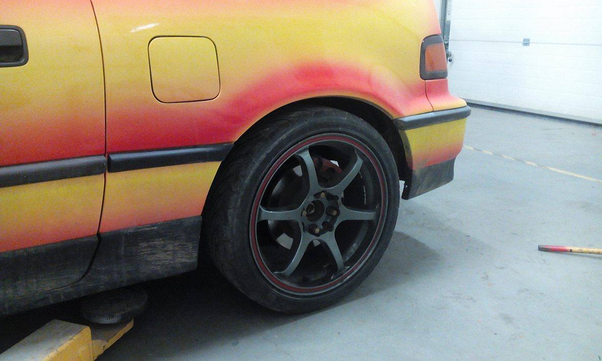

Ještě jsem zapomel ze jsem konecne nandal mlhovky

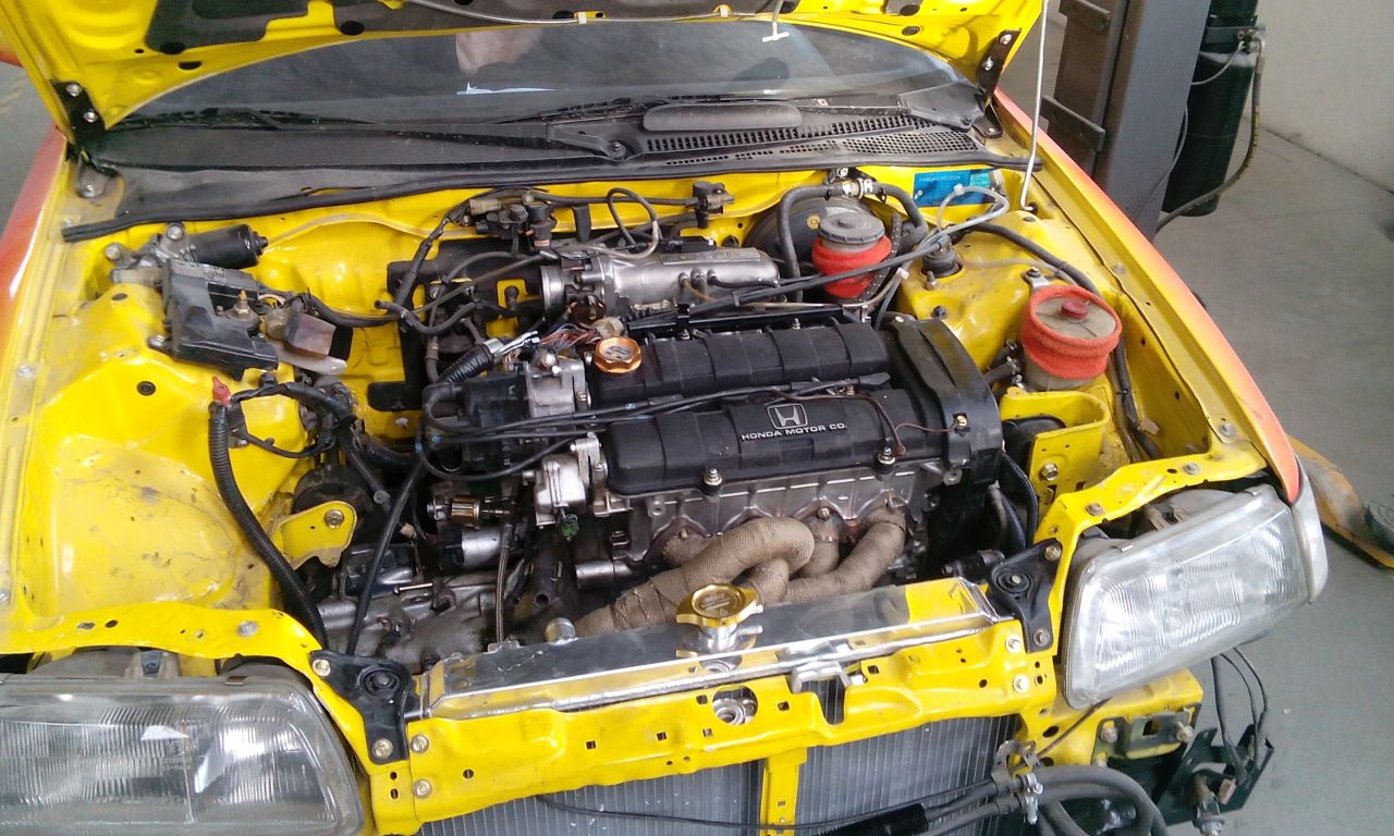

Nasel jsem si chvili a tak zase napisu par slov.

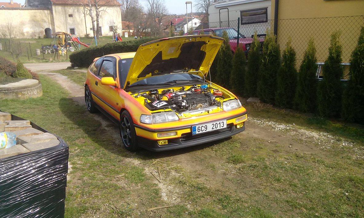

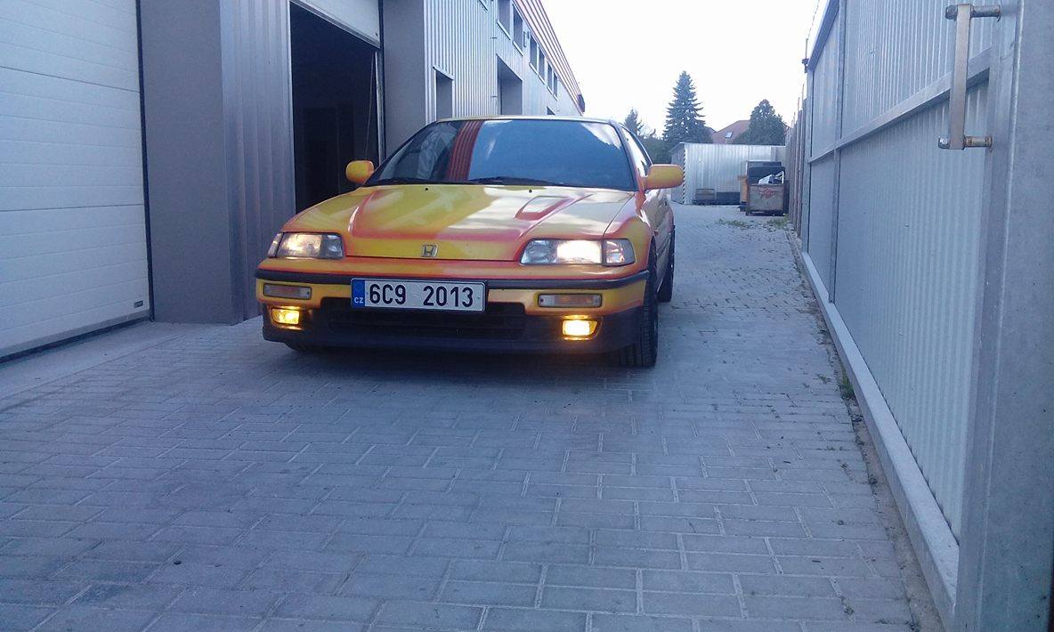

Auto uz cca 2mesice jezdi, protože jsem to zase nevydrzel a hned jak se pohlo zacal jsem s nim jezdit. Protože jsem vymenil saly tak jsem chvili jezdil opatrne aby se zajeli. Proti lonskemu roku se mi povedlo odstranit par chyb třeba tankovani které bylo fakt spatne (tankovat plnou bylo na cca 15minut) na vyne bylo odvzdusneni kde jsem dal delší hadici a ta se při montazi nadrze zlomila do tvaru Z a při tankovani se nadrz odvzdušňovala přes trubku tankovani a pistole se stále vypínala. Podarilo se mi diky prevarene nadrzi posunout vyfuk tak aby sel nad zadni napravnici a ne jako předtím pod a mel jsem vyfuk cca 7cm nad zemi takze jsem mohl CRXo snížit. Úsměv tez se mi podarilo dat diferak kardan a převodovku do jedne lajny. Konecne jsem dal dostatecne velkej chladic na vodu pro IC takze uz je IC ledove i po delší jizde. převodovka s delší 5kou je super jen je skoda ze je 5ka trosku hlucnejsi není to nic extra ale lehce huci zato když brzdim motorem při zarazene 5ce tak to svisti trosku vic ale to me nevadi jizda je vyrazne prijemnejsi nazdvizi jsem zkusil maximalku a v 7800otackach jsem mel na tachaku přes 250 (odhad podle vzdalenosti mam tacho jen do 240) ale nemyslim ze budu mit nekdy odvahu takovou rychlosti ve skutecnosti jet preci jen mam 3 male deti Ble . Odpojovani 4x4 z kabiny je naprosto dokonale na suchu je to v pohode da se sti ještě nejak jet i když je pravda ze když jedu na 2ku tocim kolem 3-4 tisisc a rozhodnu se predjizdet nebo prudce zrychlit auto zacne okamzite hrabat na vlhku je to ještě horsi to hrabe i 3ka a není nic příjemného když jedete 100km/h a auto se rozhrabe takze je pecka si zapnout 4kolu a je klid. Mel jsem malou nehodu po navsteve Feguta mi zacal kapat olej ze simeringu na klice coz jsem vymenil jenze..... po celkem rychlejsi jizde domu zastavim před barakem na svém oblibenem miste a bum .... rikam kur...co to bylo? kouknu na pristrojovku a vidim ze sviti kontrolka dobijeni, rikam si praskl remen jdu se na to podivat a koukam kurna kde mam remenici? No upadla Velmi šťastný Velmi šťastný Velmi šťastný asi jsem malo dotahl sroub no stane se pořádnej výtlem když jsem si uvedomil ze jsem chvili predtim tocil motor do omezovace a predstava jak mi remenice v 7500 leti zkrz haubnu je celkem zajimava. pořádnej výtlem pořádnej výtlem No mam tam ještě spoustu práce ted me zlobi volnobeh ale jinak jsem s autem moc spokojenej. No a to je zatím asi vse tak se všichni mejte a ja az zase něco vytvorim tak pisnu

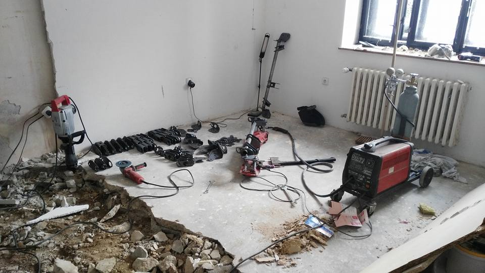

Tak jsem ze stavby pokojicku udelal dilnu a uz svaruju ta napravnice Velmi šťastný
