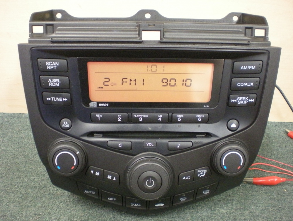

Nestava se nekomu ze by u radia viz obrazek u Accord 7g se sam vypnul zvuk na radiu. V repro lupne a zvuk zadny. Vse jde na radiu ovladat dal, jen zvuk nejde. Po vypnuti klicku a zapnuti, radio hned zacne hrat.
Koupeno starsi radio (na puvodnim asi odesel koncovy zesilovac).

S největší pravděpodobností to bude problém v kabeláži k reproduktorům, ochrana proti zkratu nebo přehřátí uvnitř zesilovače ho vypne,po restartu rádia zase vše funguje dokud ochrana nezapůsobí znova. Hledal bych v kabeláži i zkontroloval samotné repro,oxidace kontaktů,voda na repro. KOnektory ve dveřích. Odpojit repro a po jednom připojovat a tím zjistíš aspoň na kterém kanálu je problém.

diky proverim to
