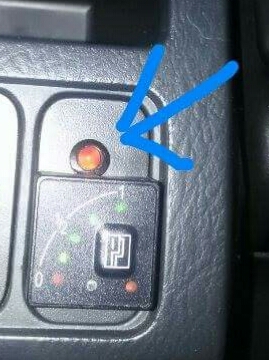

Zdravím pánové potřeboval bych poradit nechal jsem si dovést Hondu stream 2.0 z německa má namontovany systém LPG prins VSI a u ukazatele paliva mám led kontrolku a nevim co znamená
Svítí při startování nebo při přechodu z LPG na benzín a obráceně a teď jsem si všiml že občas poblikava i při jízdě na LPG nevím co to značí to mi hlava nebere

Ještě foto
IMG_20160222_080951.jpg, 84.75 kB

xan napsal:
Ještě foto
něco podobného jsem už viděl a bylo to čidlo hladiny přímazu v nádobce. Některé systémy to mají dokonce napojené na LPG jednotku, že když dojde, jedou pouze na benzín. Nejsem si ale úplně jistý, že to musí být ono. Máš to tam?

xan je teď offline  xan
PříspěvekZaslal: 22.2.2016 , 13:56   Citovat
no přimazavaní tam mám ale nebylo uplně na dně..něco jsem tam dolil tak uvidime ale myslim že to bude blikat dal Tak to valím bulvy

Jiřik je teď offline  Jiřik
PříspěvekZaslal: 22.2.2016 , 14:28   Citovat
Může to být nějak rozbitý. POkud vedou kabely z bandasky ven, zkus je buď zkratovat, nebo rozpojit jestli s eněco změní.
