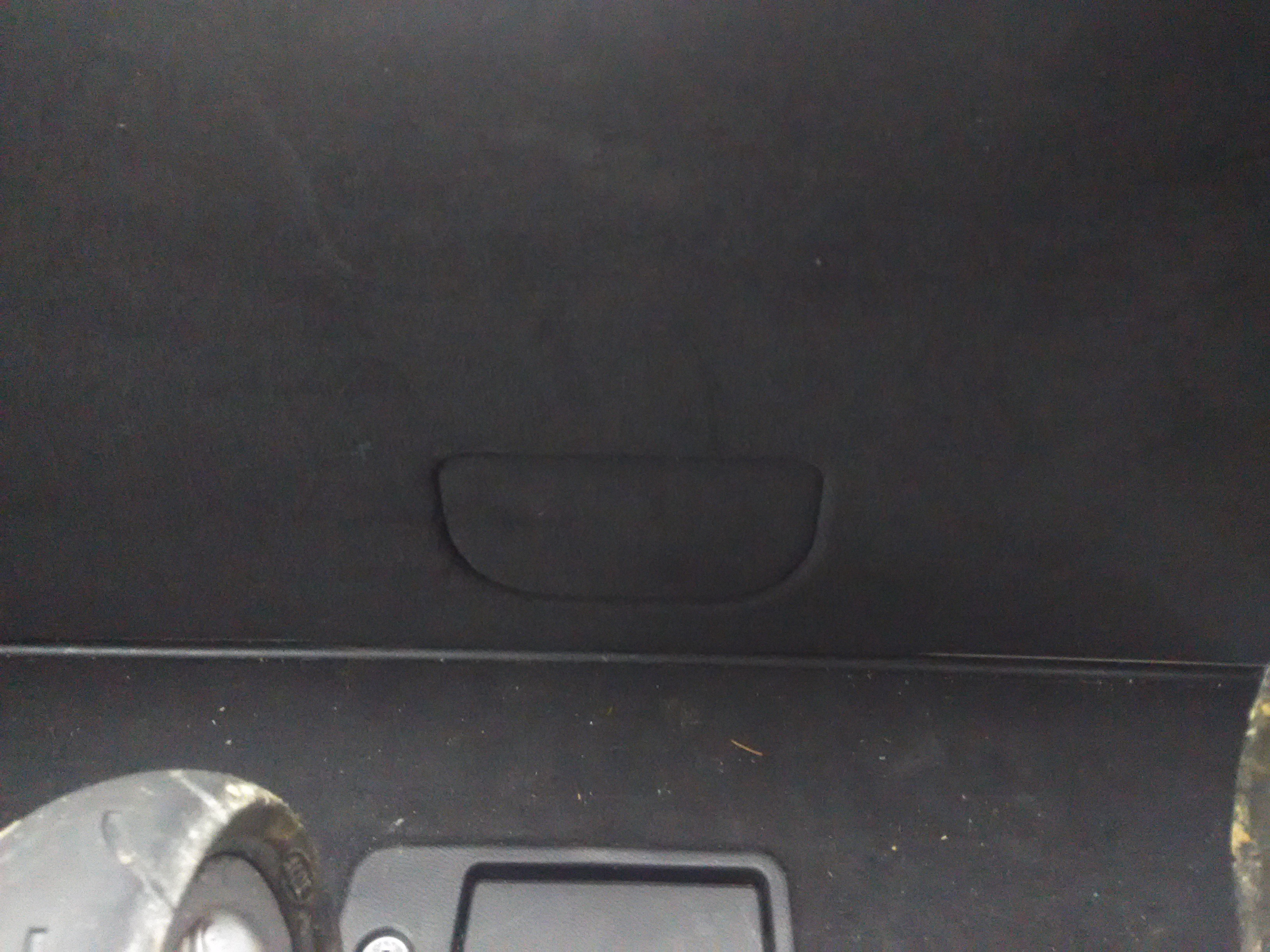

PříspěvekZaslal: 2.2.2016 , 12:47   Citovat
Pablo napsal:
Ahoj, umřelo mi na Toureru zamykání 5. dveří (nedotáhnou se, nejde to nijak zamknout - ani ručně "zabouchnutím", nereaguje to nijak na dálkové ovládání, nereaguje tlačítko ve dveřích pro zavření), jako kdyby do toho nešel proud.. Pokoušel jsem se najít v manuálu pojistku, ale na 5. dveře jsem jí nenašel. Přečetl jsem to tady, že to mám rozebrat a pročistit, ale vůbec nevím jak. Kde je ta jednotka? Píšete v kufru pod tapecírungem, to jako ve střeše? Zkoušel jsem to oddělávat, ale vůbec mi to nešlo, už jsem se bál, že něco ulámu Smutný Nebyla by nějaká kresbička nebo video jak na to? Pak se tu psalo o vypípávání závady, jak? díky.
Řešil jsem v létě. Určitě se ti k tomu na palubce rozsvítila kontrolka pro tažné, že? Zámek se zasekl v poloze zavřeno, proto ti to nejde ani zabouchnout, narážíš na jeho odpor. Stačí vlézt přes sedačky dozadu, u pátých dveří dole je víko od zámku. TO nějakým šroubovákem otevřeš-vypáčíš a ručně potom dáš zámek do takové polohy, aby dveře šly zavřít. Zabouchneš dveře. Poté odpojíš na chvíli baterku, čímž vyresetuješ ECU. Až jí znova zapojíš, tak si ECU zkontroluje polohu motorku pátých dveří, nastaví se a mělo by to zase makat. Držím palce OK

PříspěvekZaslal: 2.2.2016 , 15:27   Citovat
Díky za zprávy, prostuduji.
Střelec: ono to spíš vypadá, že se to zaseklo v poloze otevřeno. Tj. když 5. dveře přimáčknu (rukou to jde) a zamknu auto dálkou (bez přimáčknutí se nezamkne), zamknou se všechny 4 dveře, ale 5. zůstanou odemčené, žádný zvuk ze dveří nevyjde. Prostě se to chová tak, jako by tam žádný zámek nebyl. Když jsou dveře plně otevřené, nereaguje ani tlačítko na dveřích pro jejich zavření, takže to není jen zámek, dveře jsou tak nějak mrtvé celkově, proto jsem se snažil najít pojistku nebo tak něco.

Střelec je teď offline  Střelec
PříspěvekZaslal: 3.2.2016 , 12:20   Citovat
SaKaL napsal:
Kuci, nechci tady slovíčkařit, ale jestli říkáte kontrolce "Tailgate" - "kontrolka tažného", tak nemáte pravdu... "Tailgate" je proste kontrolka zadních dveří (v našem případě elektricky ovládaných)...
Já jenom aby to někoho nemátlo a nehledal tam něco co tam není...
Je to tak, jak píšeš. Sorry za zmatek.
To, že nefunguje tlačíko el. ovládání dveří je v tomto případě normální, měl jsem to samé.
