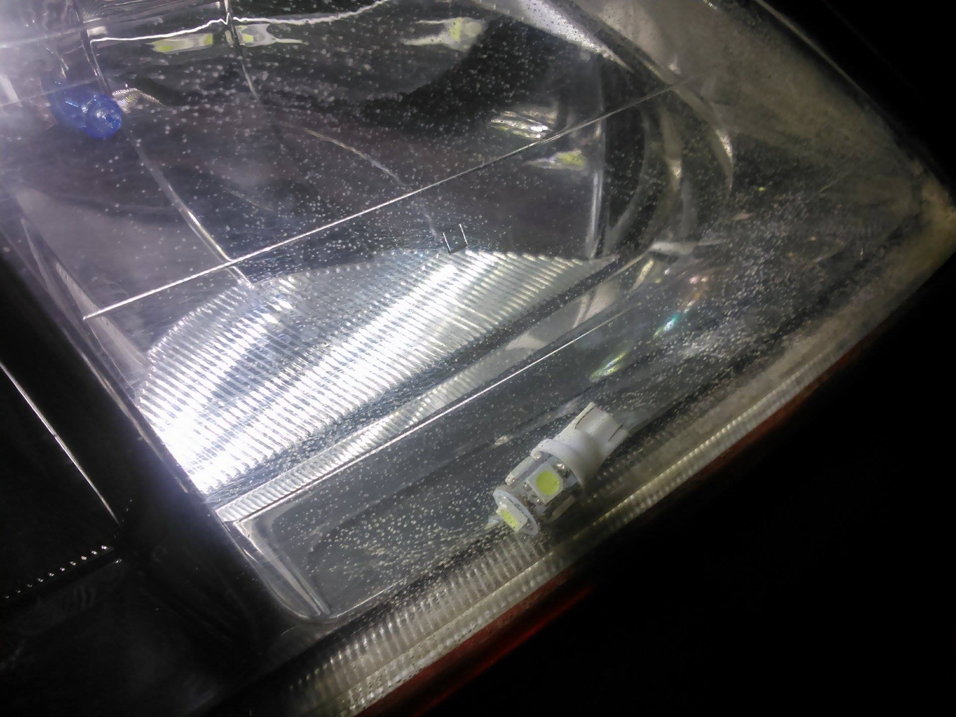

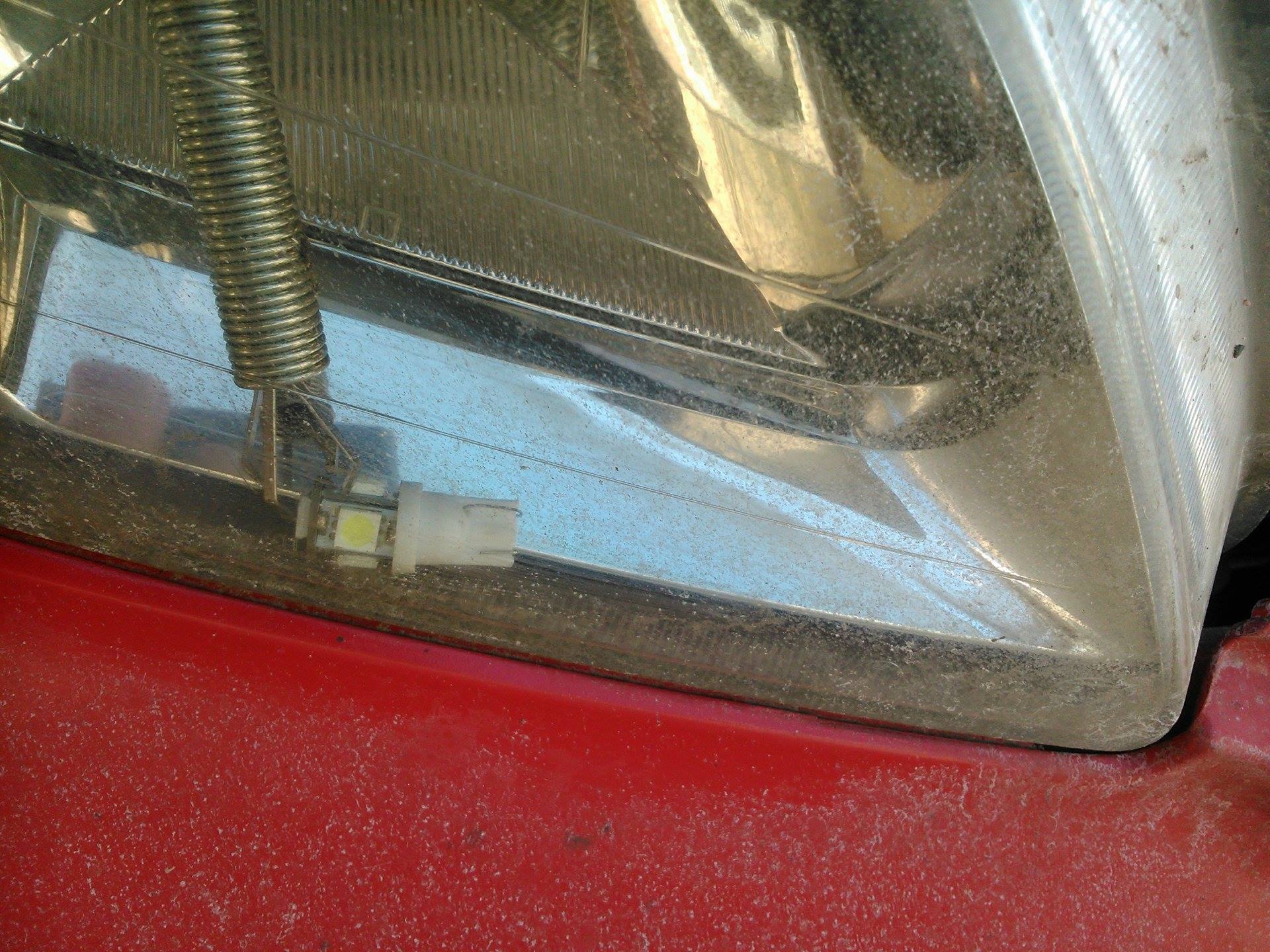

Jen něco pro pobavení, taky mě čeká rozebírání světla, ale až na jaře, tady vidíte jaky jsem blb Velmi šťastný Velmi šťastný Velmi šťastný
Vyndání žárovky se nezdařilo Velmi šťastný

Aspoň nemusíš vytahovat krabičku až budou chtít cajti vidět náhradní žárovku pořádnej výtlem

A nešla by chytit tím ohebným nástavcem s magnetem na konci?

Na tohle nepotřebuješ rozebírat světlo Tak to valím bulvy. Vezmi špejli, na konec namotej oboustranku a máš to venku za minutu.

Je to v dálkové světle, díra na H1 -> hrozně malý průzor kudy se neprotáhne ta LEDka a dírou na parkovačku jsem to vzdal Velmi šťastný
