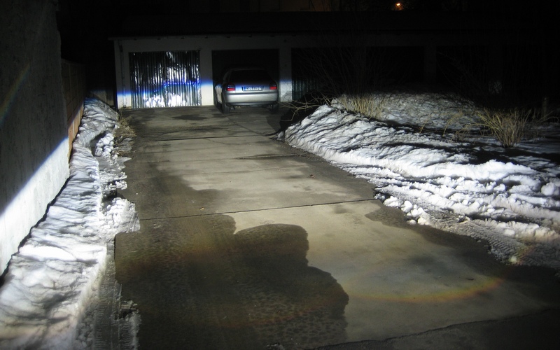

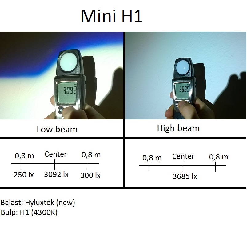

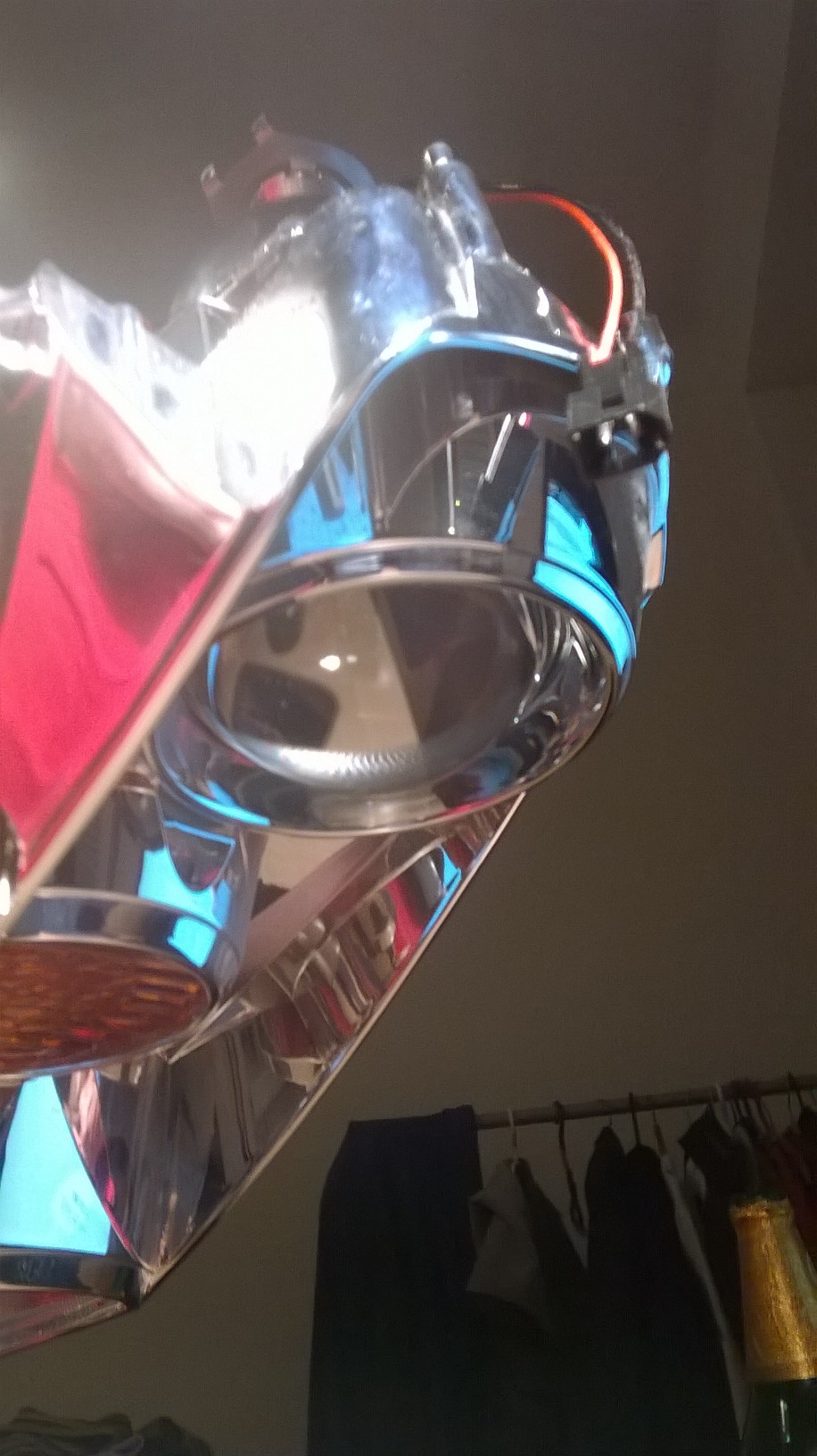

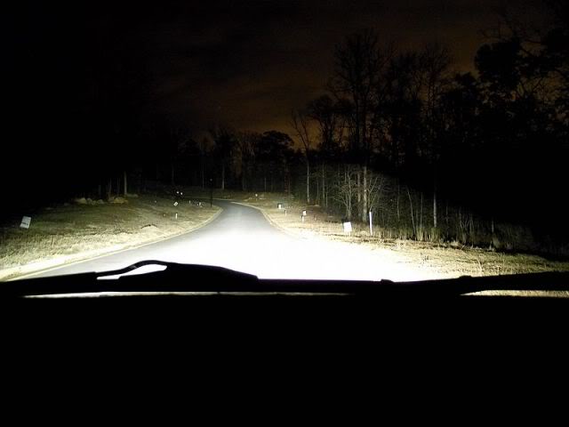

Myslím že týmto premňa repasom xenónových parabol odzvonilo Úsměv Zástavba bixenónu je možná i od zadnej strany (kadial sa vkladá žiarovka/výbojka), stačí iba redukčný rámček.

Krásná práce Úsměv hoď sem pak foto celého složeného světla. A to jsi měnil celý projektor a nebo ta přední část s čočkou zůstala původní? Zdá se že to tam fakt hezky sedí OK

Svetlá mám kompletne rozobrané, aby som presne vedel ako to tam pôjde. Potrebujem vyrobiť presnú masku z hlinikovej dosky.
Tá sa jednoducho namontuje do vnútra, následne sa osadí projektor H1 hotovo.
Mení sa celý projektor, nie len nejaká časť. Je to bixenón, a projektor je uplne iný.
Projektor je od výroby osadený čírou optikou - veľmi presné orezanie svetla, viĎ fotky.

elektronika zůstane stejná? To máš teda ty bixenony z retrofitsource.com H1čky? sakra chlape děláš tak zajímavej projekt a málo fotek Velmi šťastný
Uděláš pak nějaký porovnání svítivosti těch bixenonů H1 a originálních xenonových světel? (nové výbojky,repasované paraboly) - aby to bylo srovnatelné.... je to dobrý

Projektory nie sú z theretrofitsource.com Úsměv Ale za kvalitu budem ručiť testami. VIem odkiaĺ nakupuje tudy odkaz a riešim s nimi dodáveteľskú kvalitu.
Určite porovnanie bude, daj mi trocha času, Continental mi šlape po krku s projektom XL3 Úsměv (viď príloha).
V skratke, ja nevpustím NIČ čo by nebolo hodné kvality,a výkonu. Trošku to trvá chápem, radšej však počkám aby ľudia boli spokojným, ako sklamať užívateľov. To je umňa najhorší trest.
Prosím chalanim ešte trocha strpenia,viem naťahujem to.
Sľubujem, hneď ako sa vrátim z Talianska, tak popracujem na tom,
p.S. elektronika nezostane pôvodná, je potrebné ju nahradiť. Testujem aftermarket dodávateľa, a tie merania luxmetrom sú práve na tej aftermarket elektronike.
