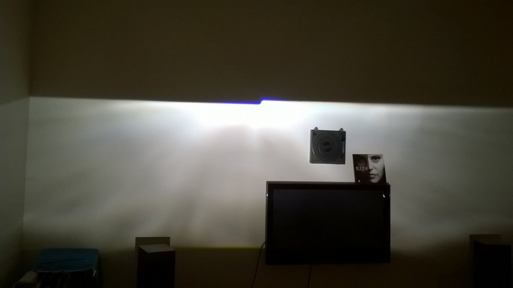

Accord dostane nové oči Úsměv ...a tiež xenónové nové hmlovky, ktoré mu chudáčikovi chýbajú Honda
Skrytý:
FX-R.jpg, 207.41 kB
H1-3000K.jpg, 277.89 kB
