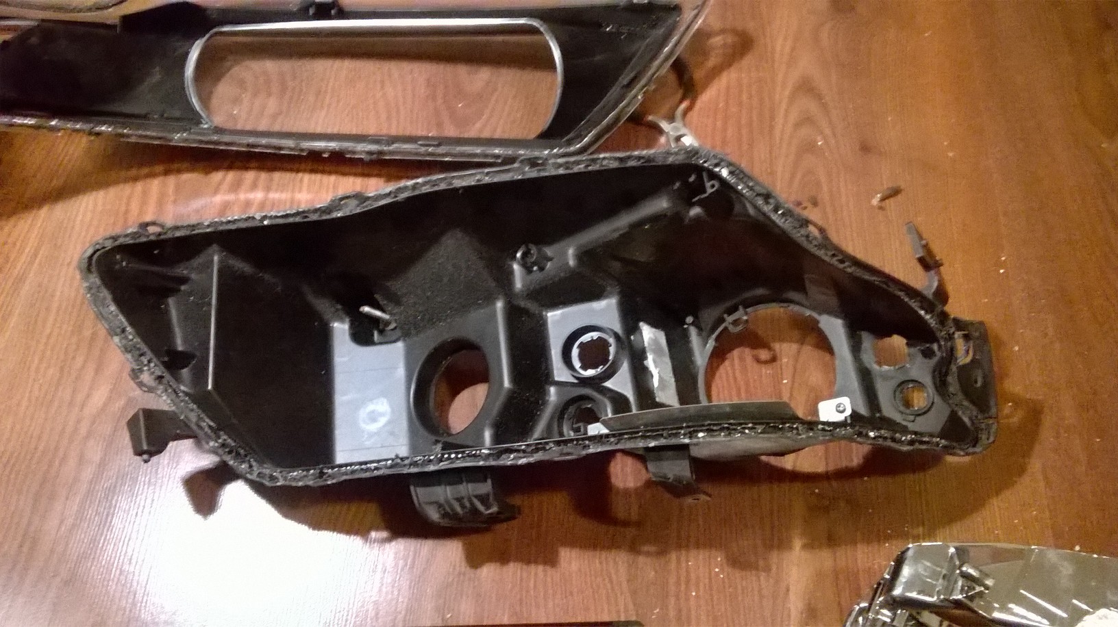

Dneska chvíľka pravdy...ale podarilo sa Úsměv
WP_20160102_001.jpg, 433.71 kB

Parabola po 155 000 km (halogén) Ble Ble Ble
WP_20160103_001.jpg, 352.81 kB

markos napsal:
Palec hore, že jsi se do toho pustil. Taky bych se na to koukl ale odrazuje mně demontáž a nejsem si jist, jestli se to týká i parabol xenonů. Minulý týden jsem něco podobného prováděl na mazdě 323f BA, levý světlomet svítil jak bludička a nešel seřídit, svítil moc dolů. Při demontáži jsem zjistil, že parabole halogenu je vypadlá z kloubu a drží jen na seřizovacích šroubech. Tak jsem celý světlomet dal do trouby na (předehřál jsem ji na 150*C) a po 10 min. pečení Mr. Green jsem světlomet vytáhl a elegantně jsem oddělil skleněný kryt od plastového těla. Pak jsem zjistil že čočka halogenové paraboly je pokryta nějakým jemným povlakem prachu. Přeleštil jsem ji, zkompletoval parabolu a nechal zapéct v troubě. Bohužel v tom shonu jsem něudělal žádnou fotku ale šlo to jak na drátkách....
Příspěvky: 465
scream je teď offline  scream
PříspěvekZaslal: 4.1.2016 , 20:49   Citovat
na vytiahnutie paraboly z xenonu nie je potrebne rozlepovat svetlo... ide to tazsie ale ide.
Příspěvky: 353
markos je teď offline  markos
PříspěvekZaslal: 4.1.2016 , 21:51   Citovat
je to dobrý je to dobrý
