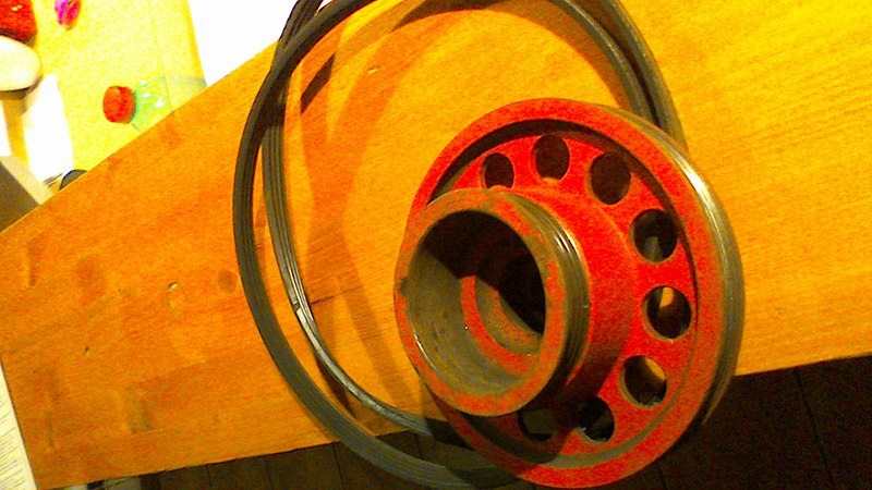

neví tu někdo jak velký je průšvih když mi upadla řemenice ? zůstala vyset na řemench jak tarzan na lenech Velmi šťastný Velmi šťastný Velmi šťastný to na čem držela je v trapu Ble

pokud ti nevypadlo spodni rozvodove kolecko tak se celkem nic nestalo
a ten sroub se urval nebo co ti zmizelo

já právě nevim na čem má držet slyšel jsem že mi tam měla zůstat nějaká osička na které byla ta řemenice jenže tam mám díru takže podle mího asi šroub a jestli šroub tak na nem musí byt perko nebo jak to nazvat protoze na te remenici je zářez... půl hodky než to upadlo mi na motoru neco rachtalo koukl jsem pod kapotu a nic jsem nezjistil tak jsem jel domu a u baráku to upadlo

remenice je prisroubovana sroubem ktery drzi ji a ozubene kolecko ktere je pohanene klikou a je na nem rozvodovy remen
vzhledem k tomu ze ta dira v remenici je kulata tak je tam zarez ve kterem je klinek ktery to drzi proti protoceni
pokud mas dobre nastavene rozvody tak pri nastartovani se nic nestane ale neni duvod to zkouset

3 km jsem na to dojel domu akurad chlazeni posilovač dobíjení nešlo a otačky byli vejš jinak jsem to už radši nestartoval po dojetí . nevíte zda se dá koupit ten šroub samostatně ? koukal jsem na net originál řemenice se šroubem 2 litry odlehčena 4 a předchvilkou jsem přijel z města kde mi řekli za origoš 6,5 Velmi šťastný Velmi šťastný Velmi šťastný
