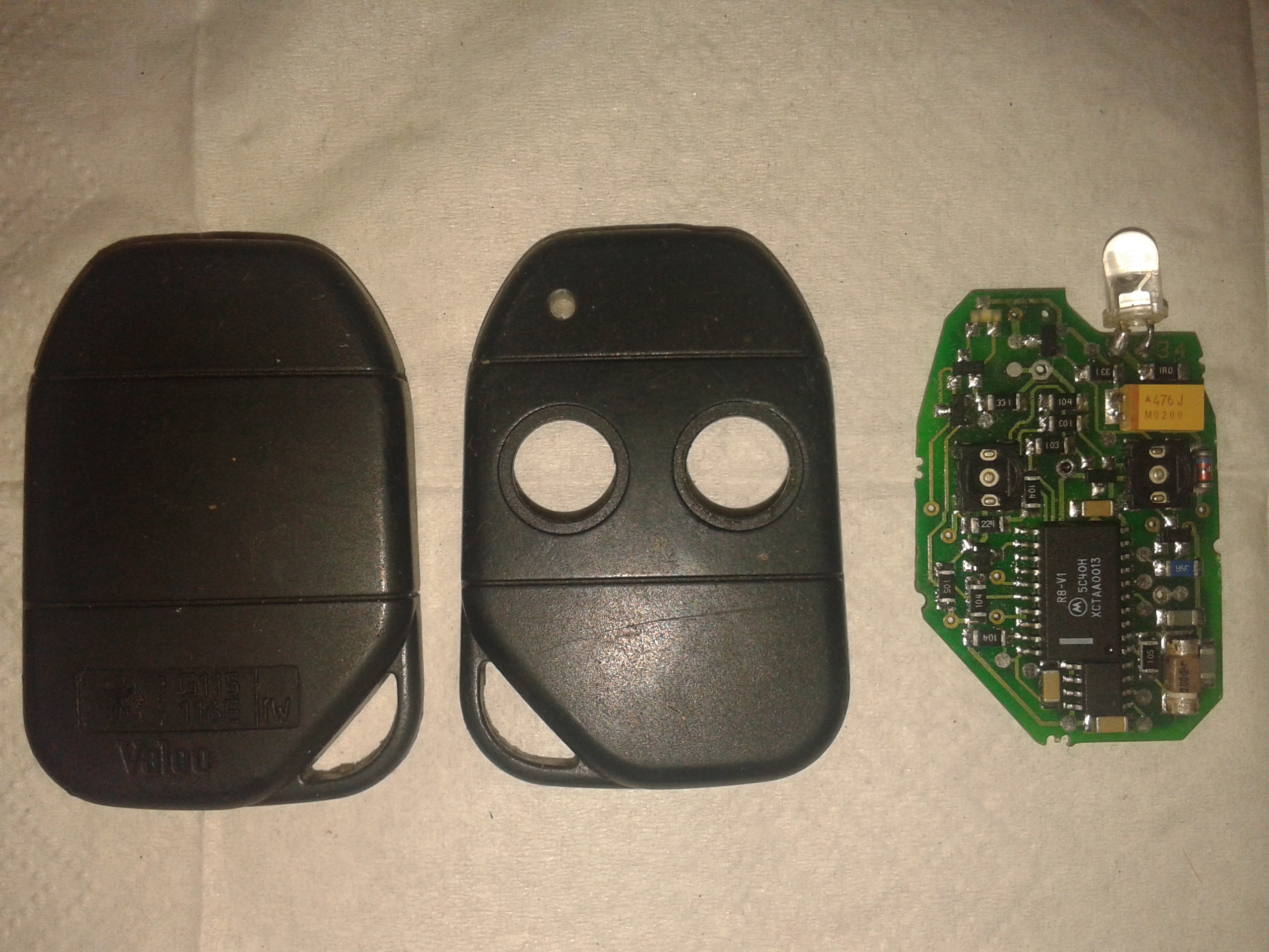

Zdravím. Méme Civic Aerodeck výroba 2001 anglán. Máme dálku jen ovladač po letech vzal za své. Kde sehnat ovladač? Nebo jde udělat vystřelovák jako to má třeba VW že bych nechal vyřezat planžetu aby nebyl zvlášť ovladač a klíč? A jak hlavně nový ovladač naprogramovat? Díky Úsměv

Nevim o tom, ze by se ifra ovladace od H (nebo aspon na Englany) daly ucit. Vsichni co znam a resili nakonec skoncili u vymeny centralu za jiny, universalni. Nakonec to neni az takova hruza, protoze veskera kazbelaz je stazena do stredove konzole pod radiem, takze staci jen usmiknout a dat jinou jednotku, zadne otravne tahani kabelu do dveri a montovani serv.
Kazdy zacne brecet, az kdyz ovladac uplne umre. Nez se stane, dal by se zreplikovat, na druhou stranu to asi taky rika vse o bezpecnosti toho infra systemu.
Kdyz koukam na foto, tak mas mrtve jen tlacitka, to se spravit da.

Ty spínače jsem rozebral já, myslel jsem že je pod nimi třeba bordel který brání sepnutí. Ona přestala fungovat s odstupem, prvně to nešlo občas jenom zamknout nebo odemknout a pak byla K.O úplně. Šlo by použít např toto? tudy odkaz

Jo, to by melo jit pouzit.
