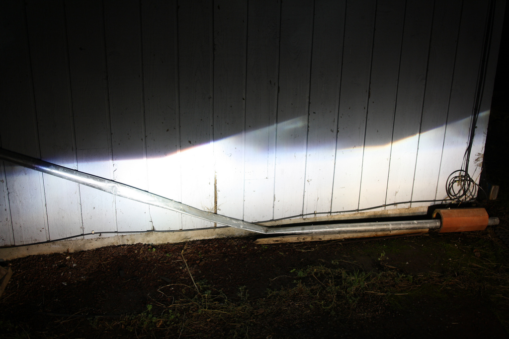

Honda si se světlama nikdy moc nerozuměla. A5G svítil na prd (vyžrané paraboly), u té mojí 7g mám pro změnu prasklou čočku v pravém světlometu, takže mě čeká repas/výměna. Když prší, tak toho moc nevidím, leda s dálkovýma. Na co to přijde, tušíte? Má to vůbec smysl repasovat? Kolik stojí nové světlo?
Máš halogény alebo xenóny? Lebo ak máš xenóny, tak na vine nie Honda, ale údržba tvojich svetiel. Paraboly, ktoré sa montovali do HOndy sú veľmi vysoko oceňované, dobre sa "tuningujú", majú síce trošku problém s ohniskom ničmenej sú to kozmetické vady, a je možné ich odstrániť, ak vieš ako.
Ak máš halogény, tak moje paraboly po 168 000 km vyzerali tak ako v obrázku v prílohe. Repas ti to kompletne opraví, plus je treba vyčistiť čočku. Repas svetlometov parabol ta víde na cca 1000 Kč. Všetko je TU

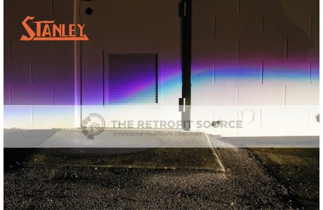

Čočky sa djaú kúpiť TU , majú tam im celé xenónové projektory Stanley (to sú origo Honda, cena je však pomerne vysoká). HLavne keď FX-R ká kúpiš za tretinu a s tým si na ceste KRÁĽ a to doslova + je to bixenón, takže neni o čom. Jediný problém je montáž, je to však o šikovnosti...
Citácia z theretrofitsource na paraboly Stanley (OEM Honda): "Performance highlights: With their OEM clear lens and curved cutoff shield the TSX's offers a nicely defined cutoff, tons of rainbow color-flicker, and a respectably bright and wide beam pattern."
V prílohe je fotka cutoff po tuningu svetiel, je to troška už prehnané ničmenej to už je na každom z nás, čo sa mu páči Úsměv
A mám silno silný pocit že Honda projektory nepredáva, iba celé svetlomety za astronomickú sumu. TO ako keby človek išiel kúpiť nový motor lebo sa mu pokazila spojka...

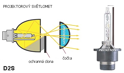

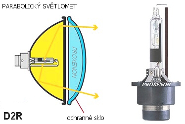

Markos:D2S je v a7g xenonech..Co je na ni?

Na nej nie je nič zlé Úsměv Len som myslel že keď niekto montuje HID prestavbovku do halogénových svetiel, tak pre parabolické svetlá treba použiť výbojky s clonítkom.

Parabola je súčasťou projektoru, zadná reflexná strana Úsměv
Je len zvyčajne zaužívané, že parabolovými svetlami sa myslia bežné svetlá a projektorovými tie s čočkou. Mrk
Príloha. Takto do dopadne keď sa nevymení projektor za správny typ a dá sa tam iba H1 prestavbovka
