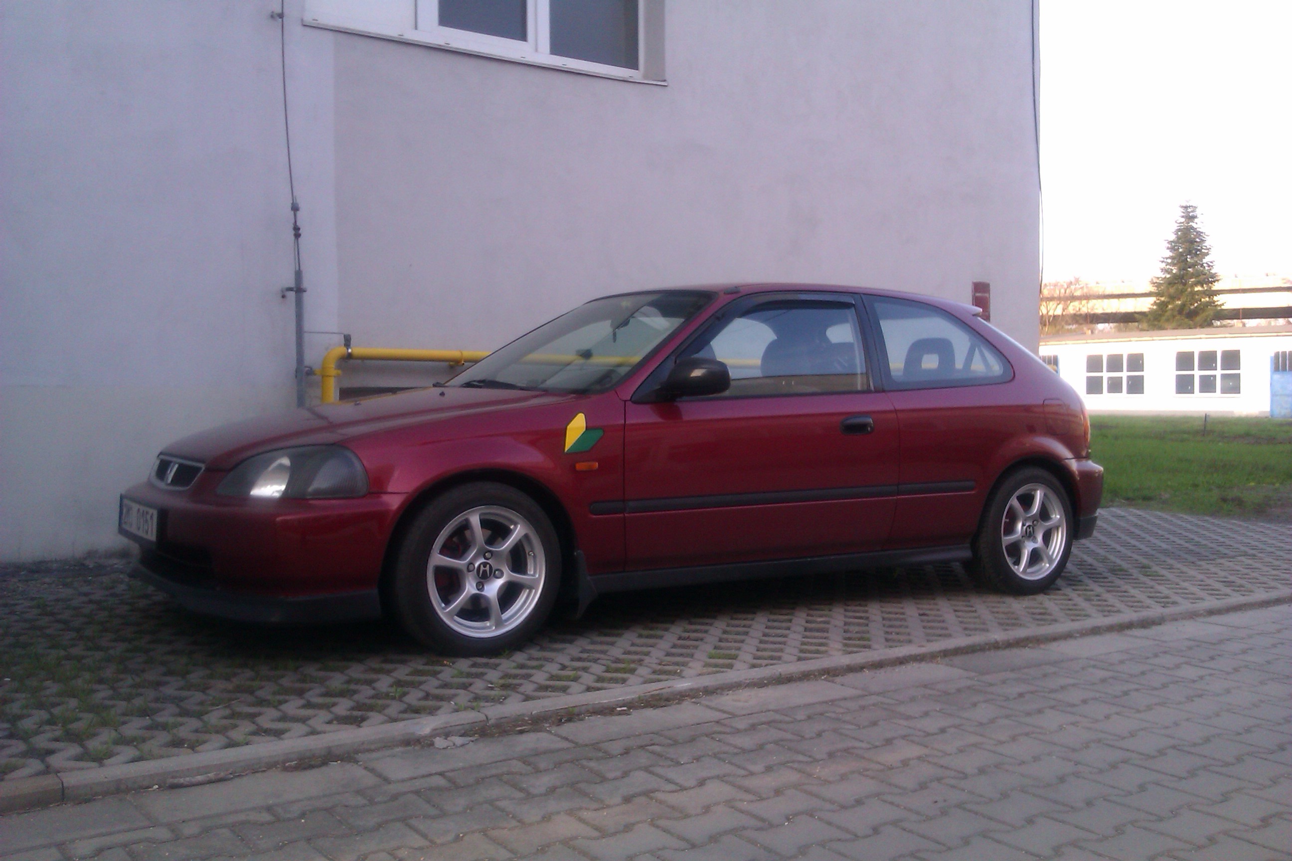

nové kola

Becky je teď offline  Becky
PříspěvekZaslal: 27.4.2013 , 13:30   Citovat
pekny, to so origo ze 7gcka? je to dobrý
Doomm je teď offline  Doomm
PříspěvekZaslal: 27.4.2013 , 13:31   Citovat
Jj

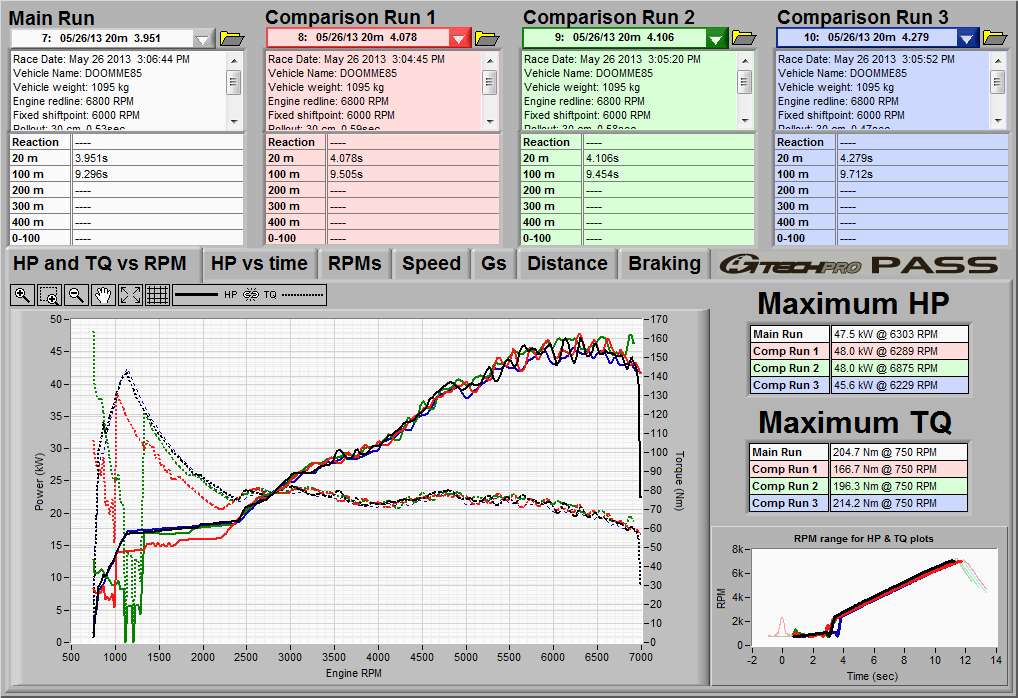

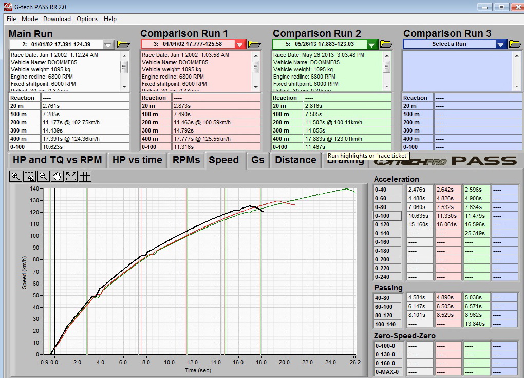

PříspěvekZaslal: 26.5.2013 , 18:54   Citovat
Tak mam tady nejaky mereni na 400 m a mereni prubehu kroutaku a vykonu, pristi tyden budu zkouset posouvat predstihy tak pridam dalsi mereni

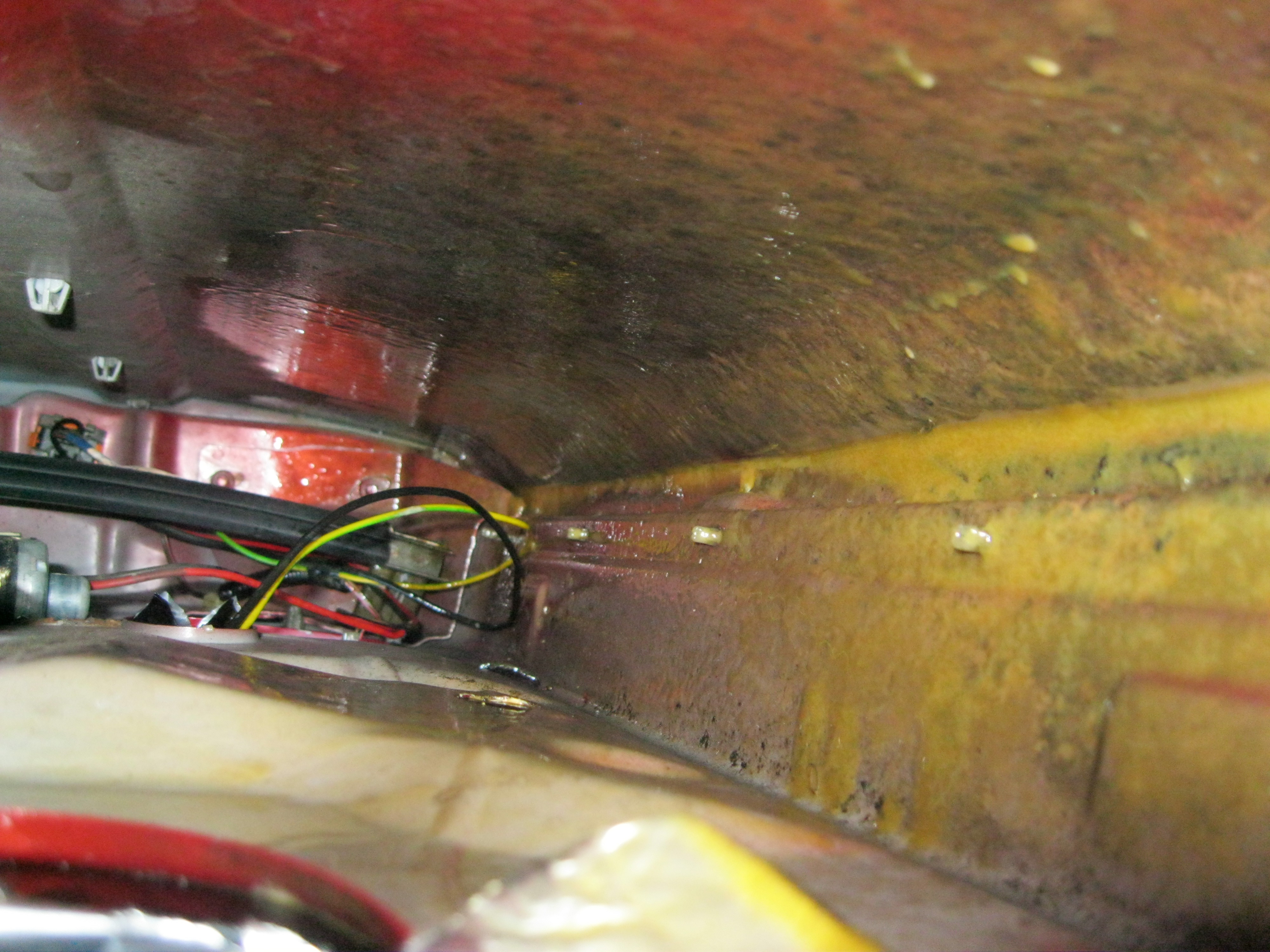

nedavno mensi ochrana dutin Úsměv (blatníky, dvere,predni kapota, zadni dvere - zbyvaji zadni kapsy a prahy ale ty az po vyvareni ke konci leta)

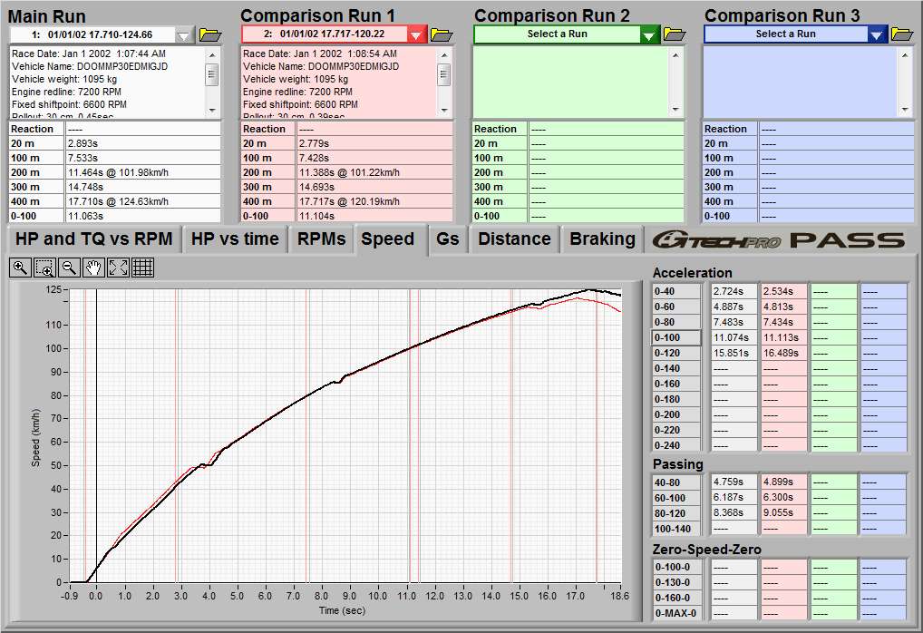

asi bys to měl oturbit
120km/h za 15sec Cooo??? to si snad stihneš i uvařit kafe zzzzzzz

PříspěvekZaslal: 5.6.2013 , 22:05   Citovat
vyfuk = 40mm restrikce, mam v planu z vti

PříspěvekZaslal: 9.6.2013 , 21:47   Citovat
tentokrat ladeni na N95

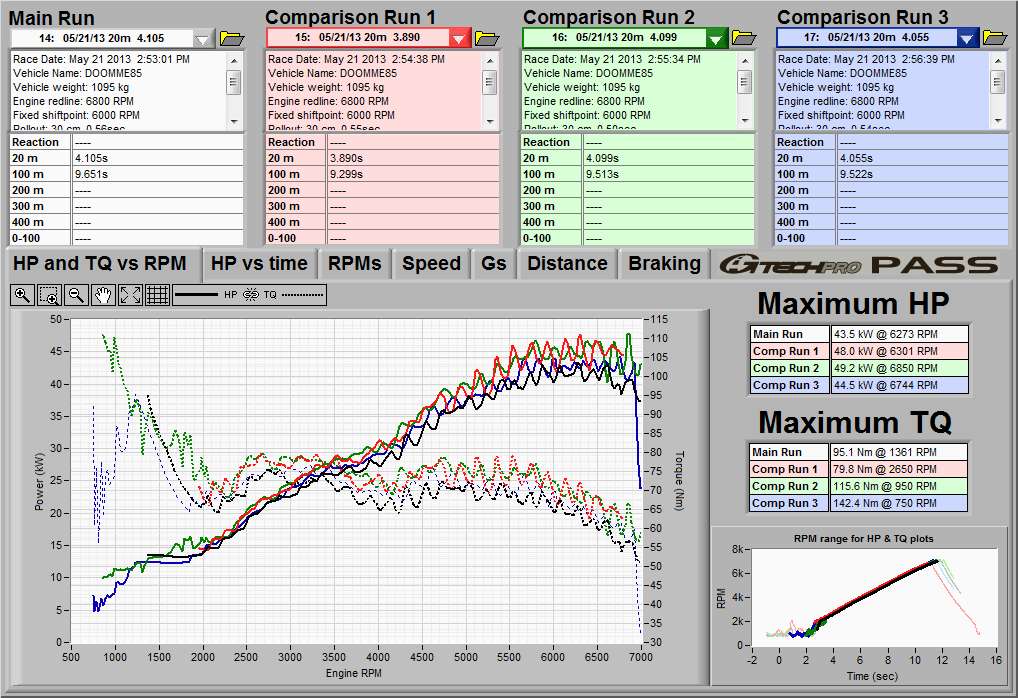

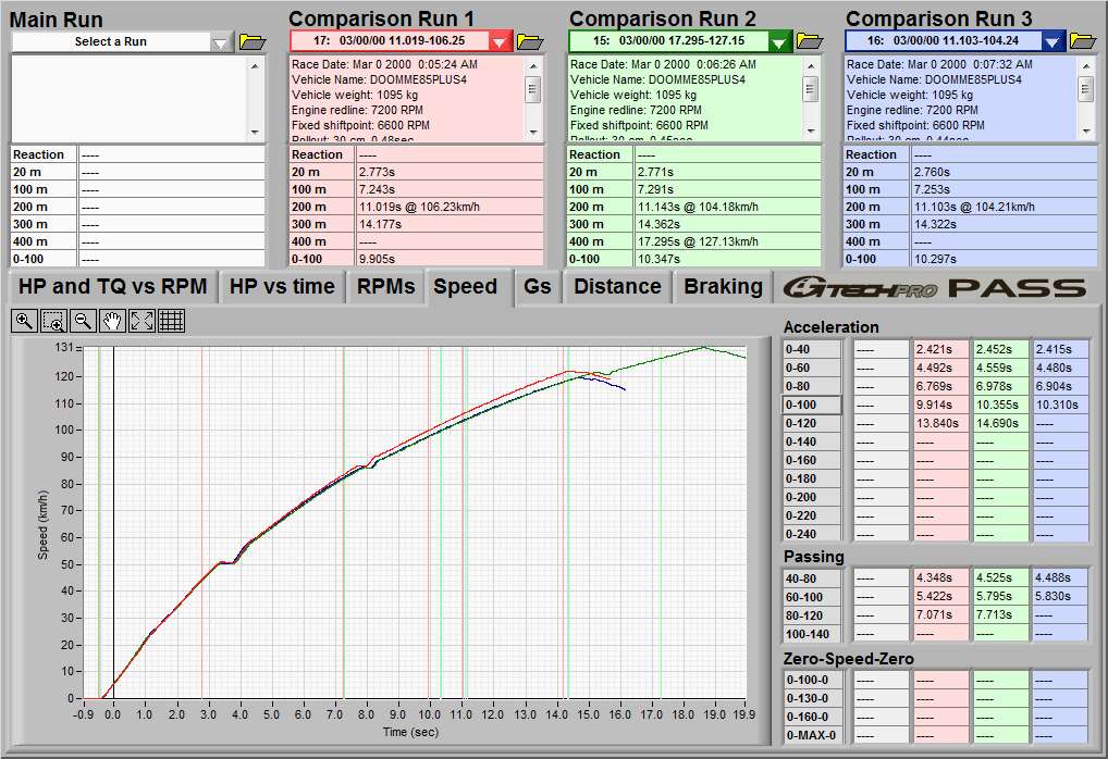

PříspěvekZaslal: 30.8.2014 , 11:41   Citovat
Takze tady grafy (konecne jsem nasel opravdu rovny kousek nove silnice)
jeste pribyla vymena palivaku a "oprava" rezavych prednich nosniku
cerna a cervena je ladena mapa na ECtune
zelena a modra je stock P06 (D15B7) s regulatorem tlaku paliva z D16Z6 2.8 - 3.3bar (D15B7 ma nizzsi 2.3 - 2.7bar) to znamena ze jde do motoru jeste vic paliva takze udelam jeste jedno mereni s regulatorem z D14 ktery je shodny s regulatorem z D15B7

PříspěvekZaslal: 19.12.2014 , 2:23   Citovat
Je sileny ze 1.4 66kw jede lip jak tato upravena 1.5. Je to nejaky divny nebo ne? to mi hlava nebere
Příspěvky: 417 1994 Civic
PříspěvekZaslal: 19.12.2014 , 2:28   Citovat
a me se zda ze spatne ctes ....
Příspěvky: 2410 1998 Civic
PříspěvekZaslal: 19.12.2014 , 16:54   Citovat
podle me by to chtelo nejaky radikálnější řez a ne jen prehazovat mapy a regulatory a pohybovat se sem a tam tři koně. Nic proti, jen prece kdyz si hraju s vykonem a mapama, tak aby to bylo aj citit ne? Stovku aspon za 8sec a ne 15 proboha. U te 1,4ky to zas neni takovej problem

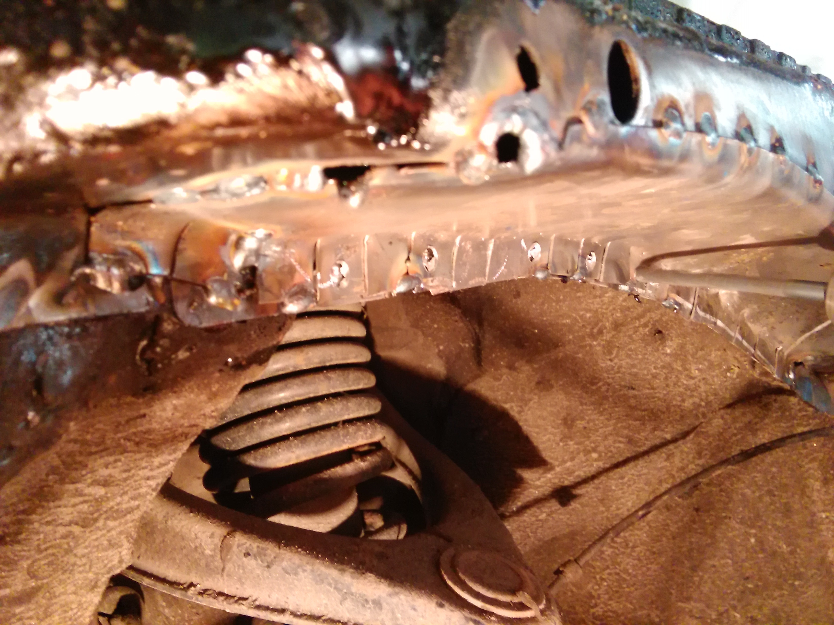

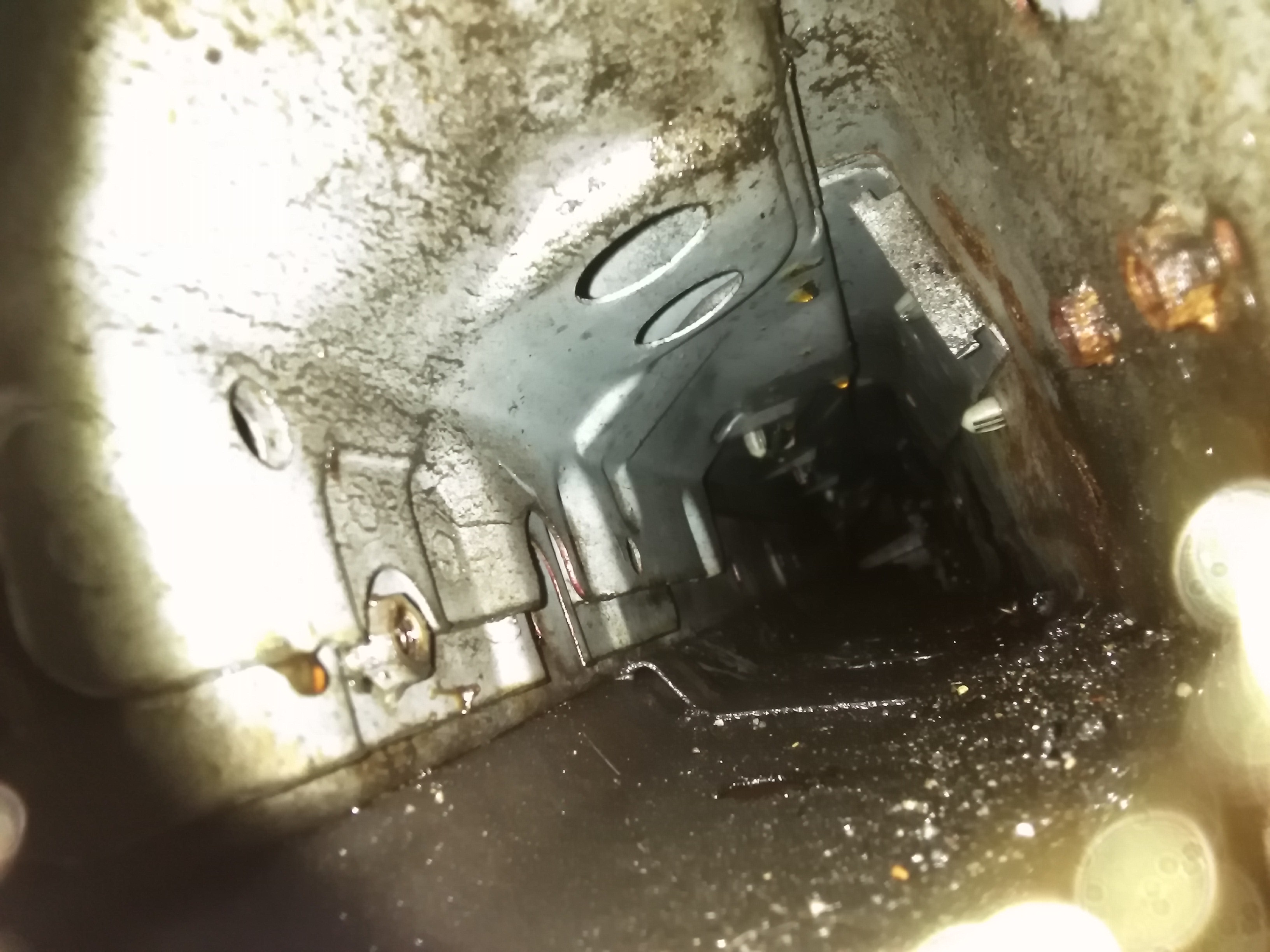

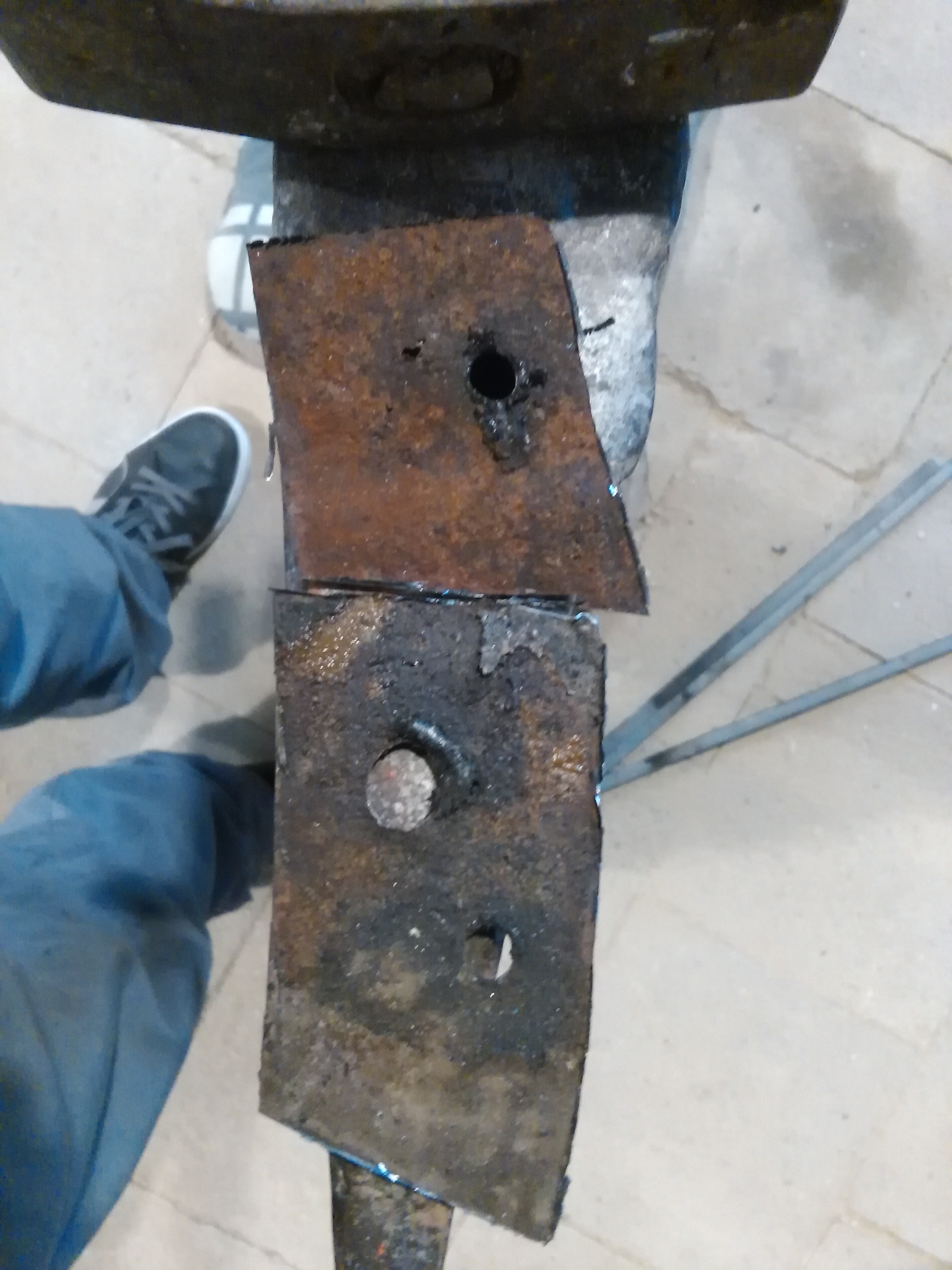

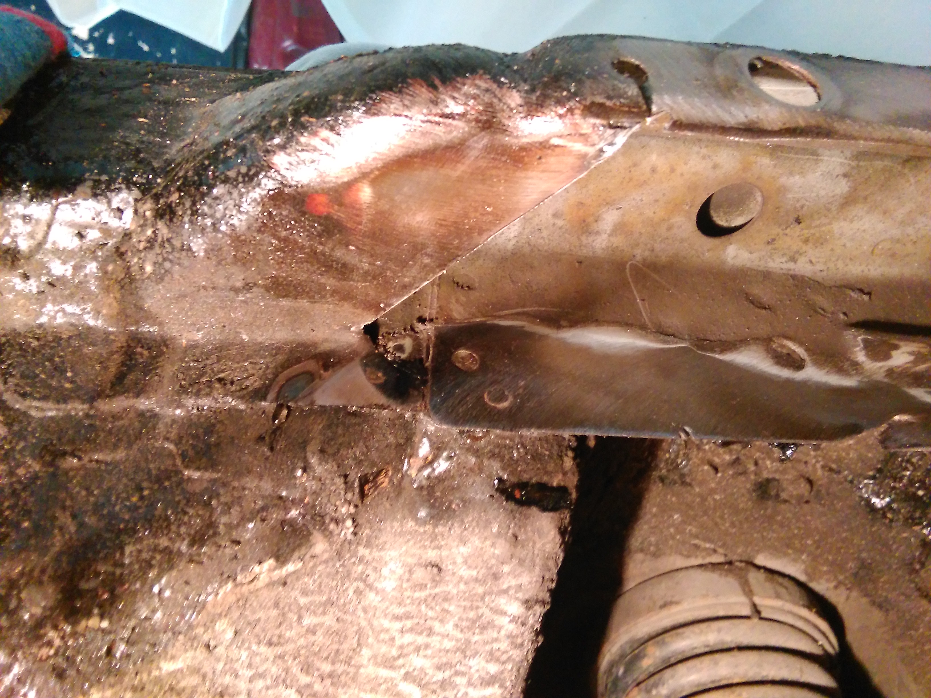

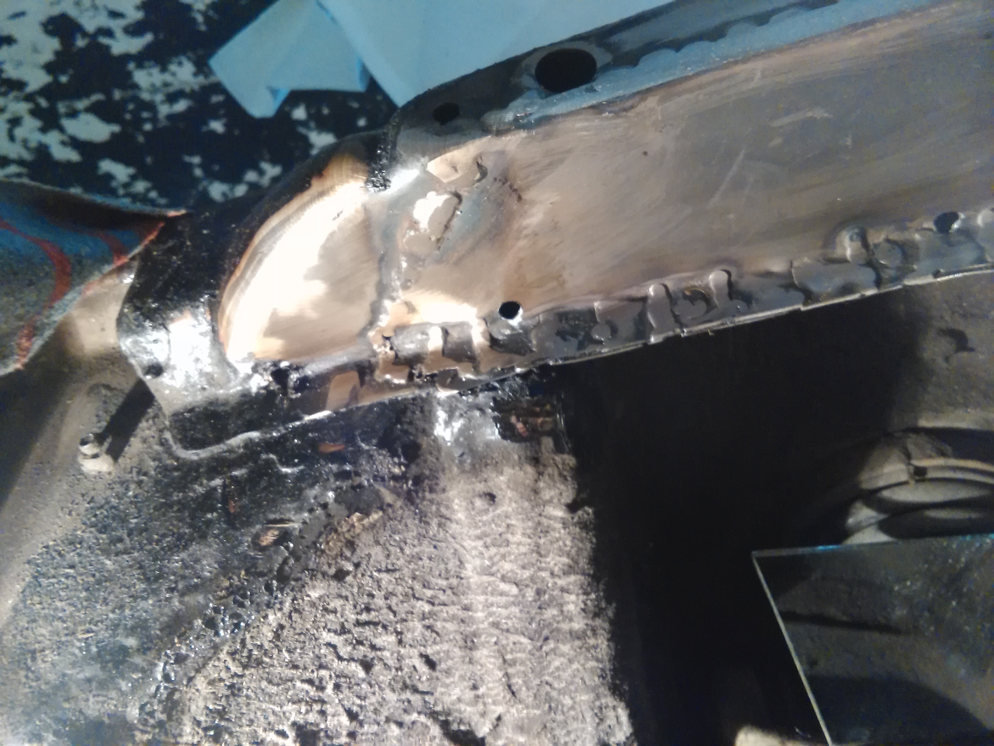

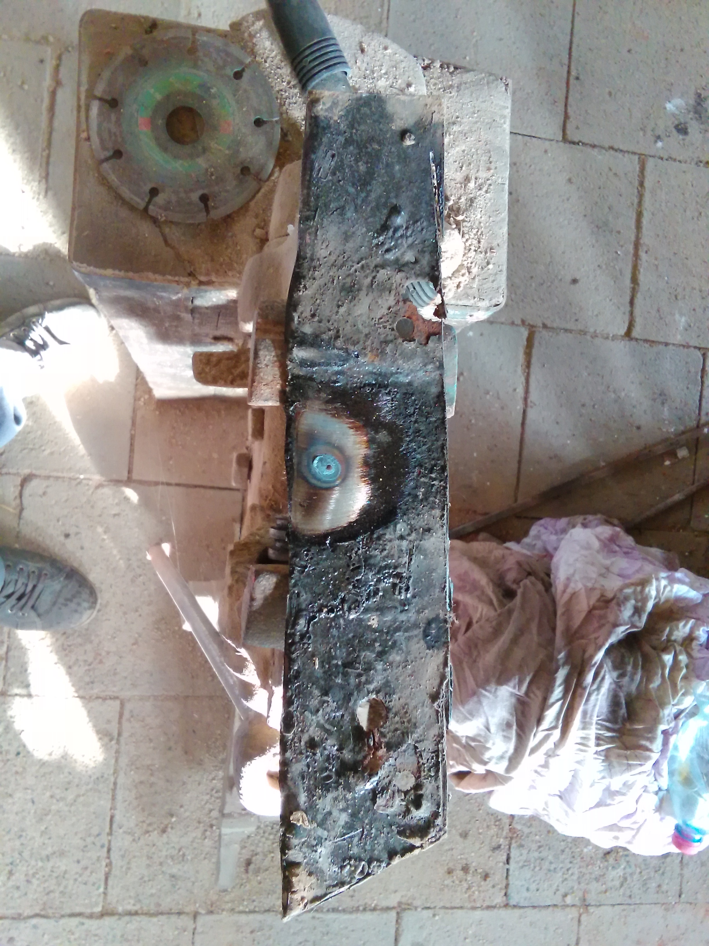

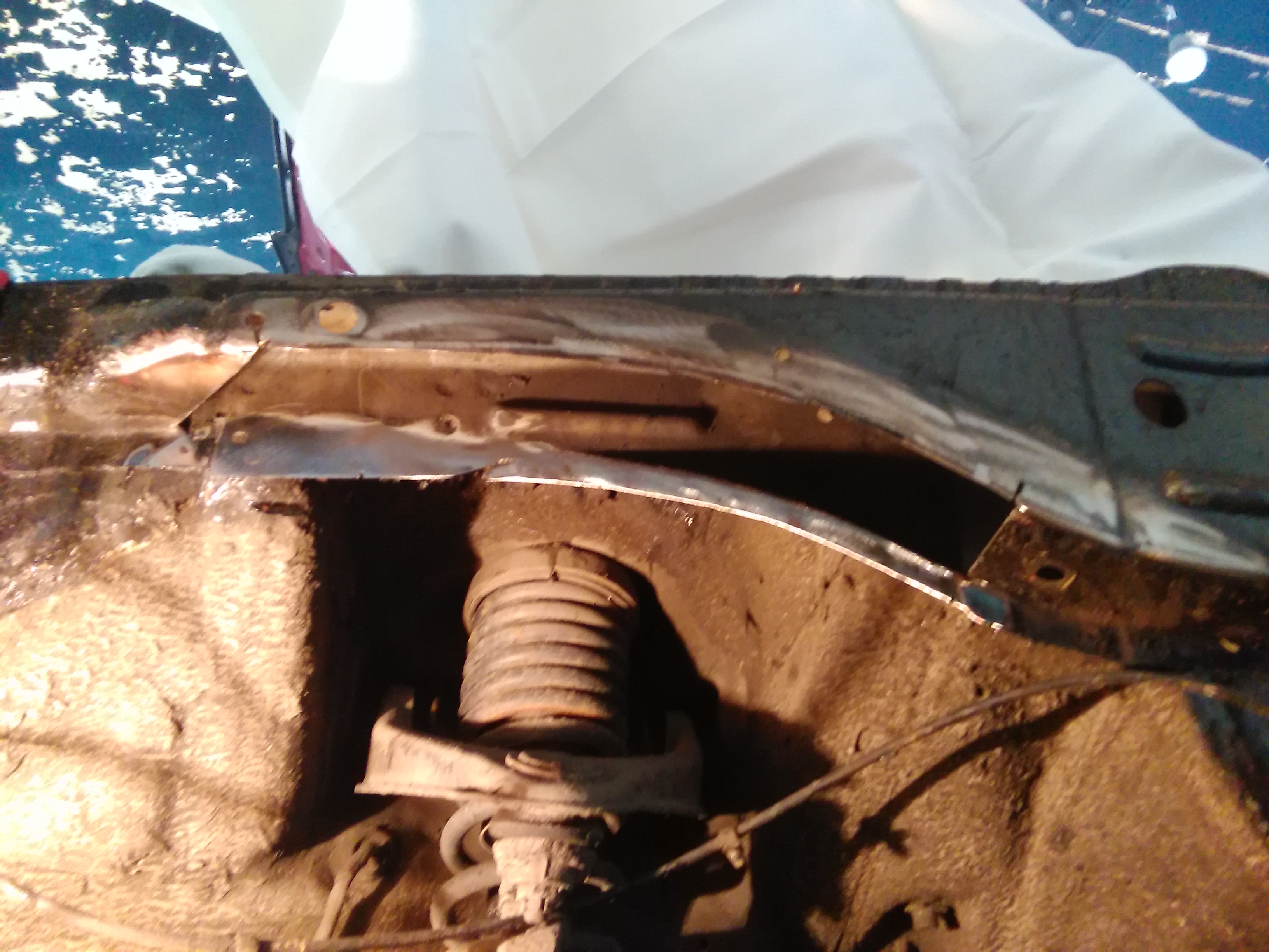

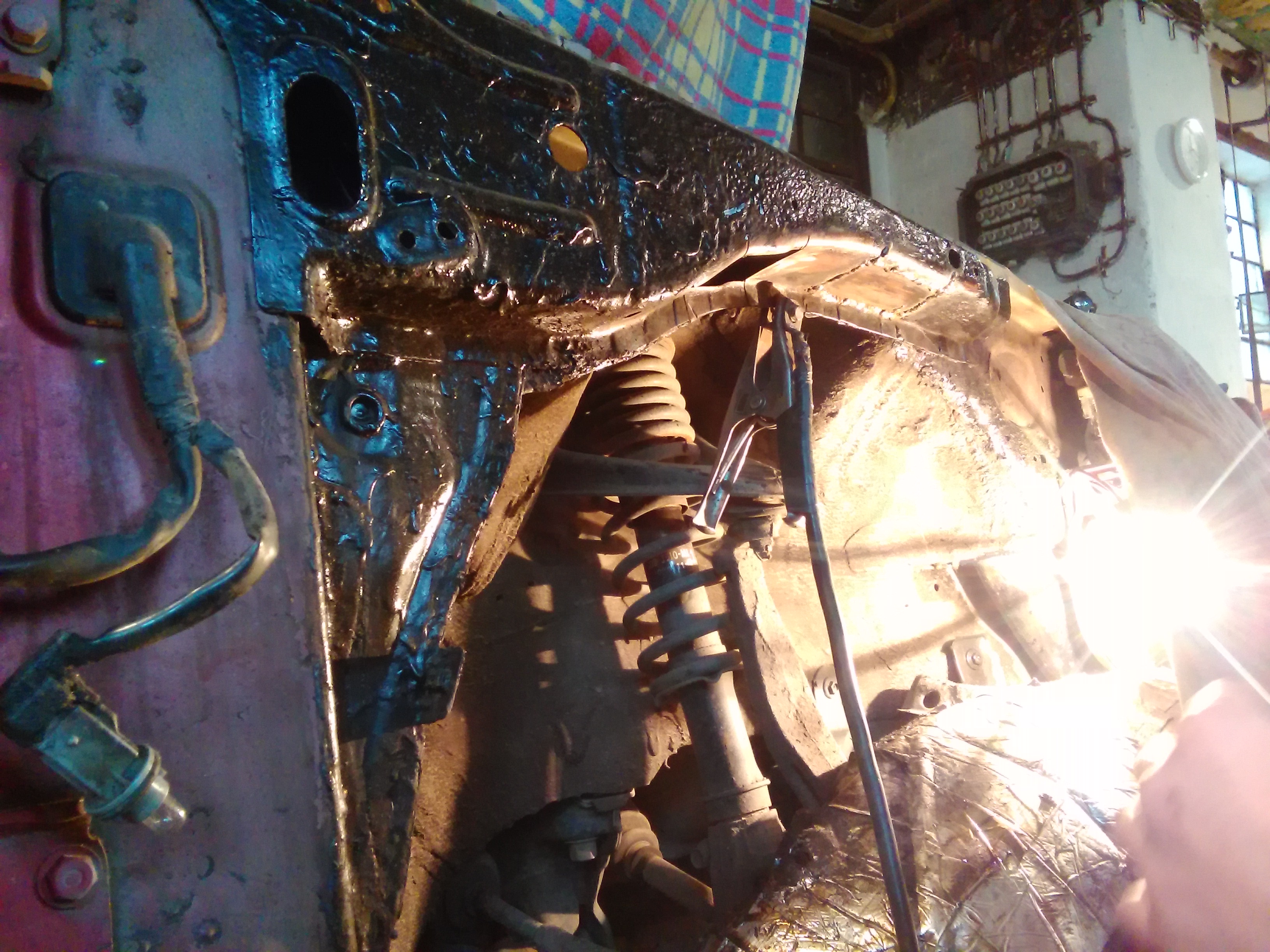

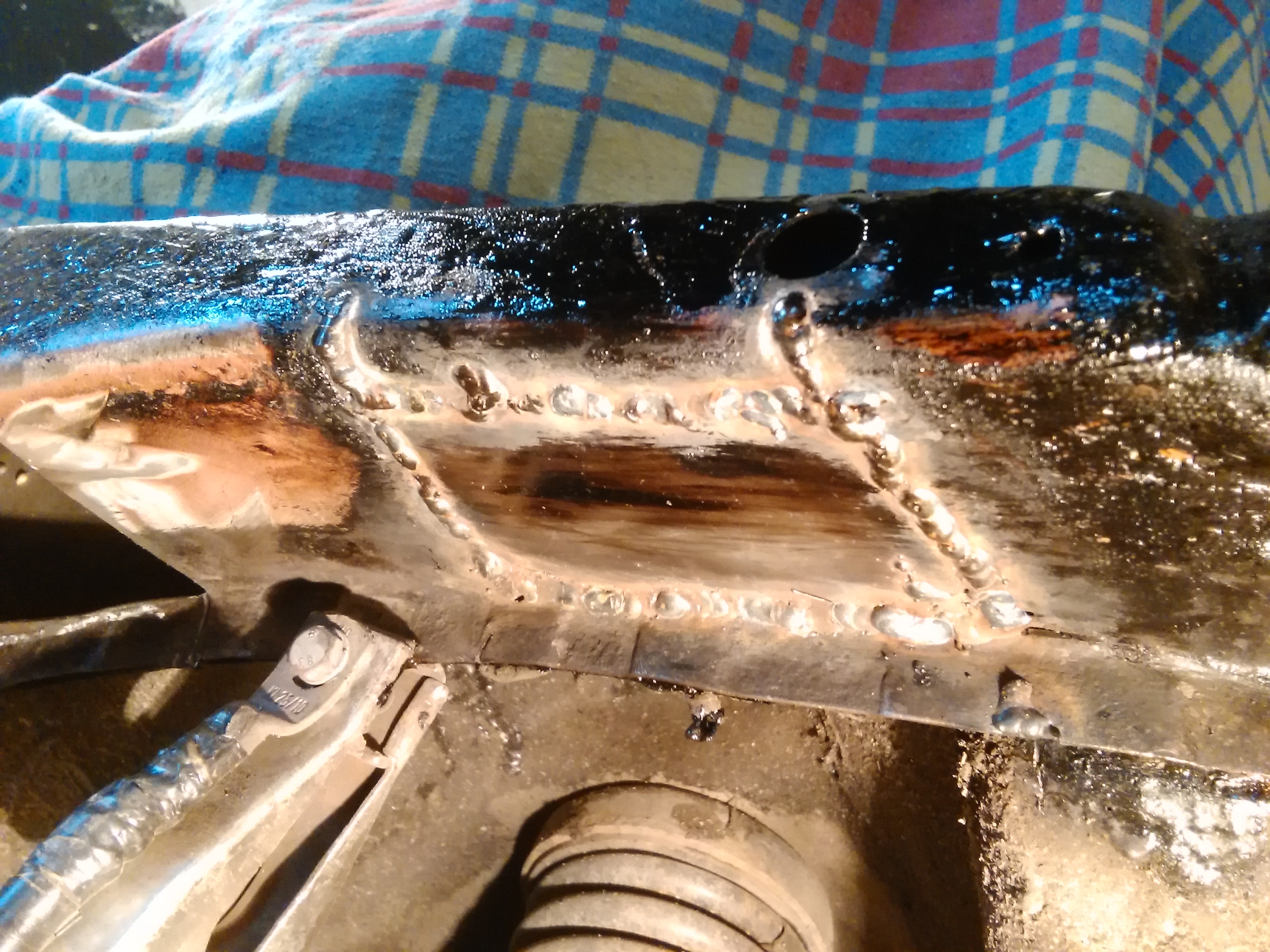

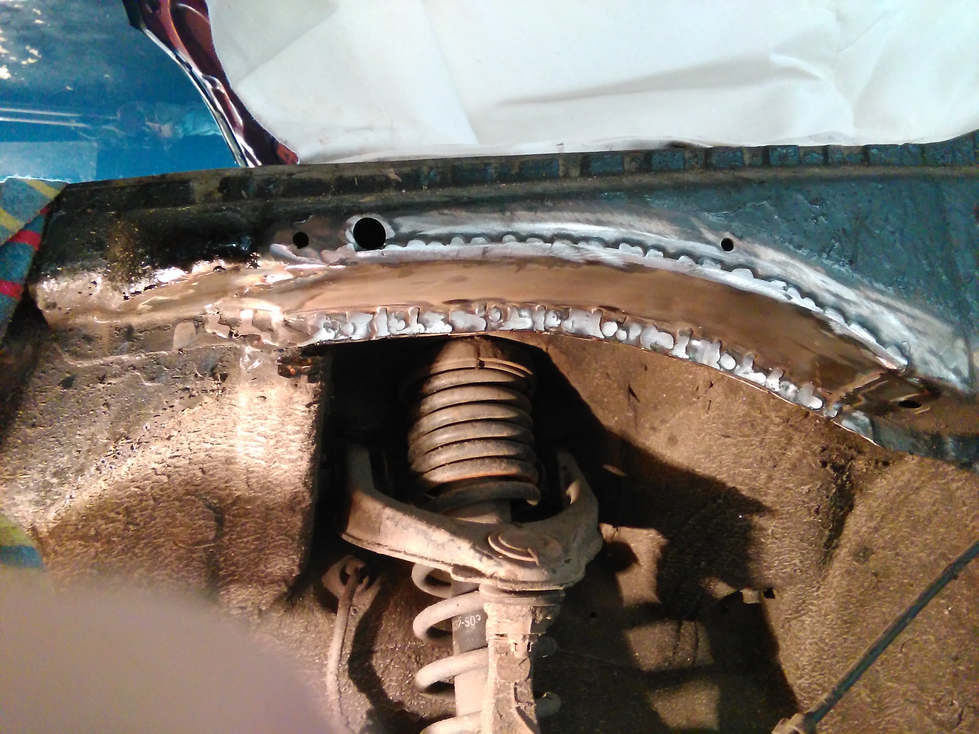

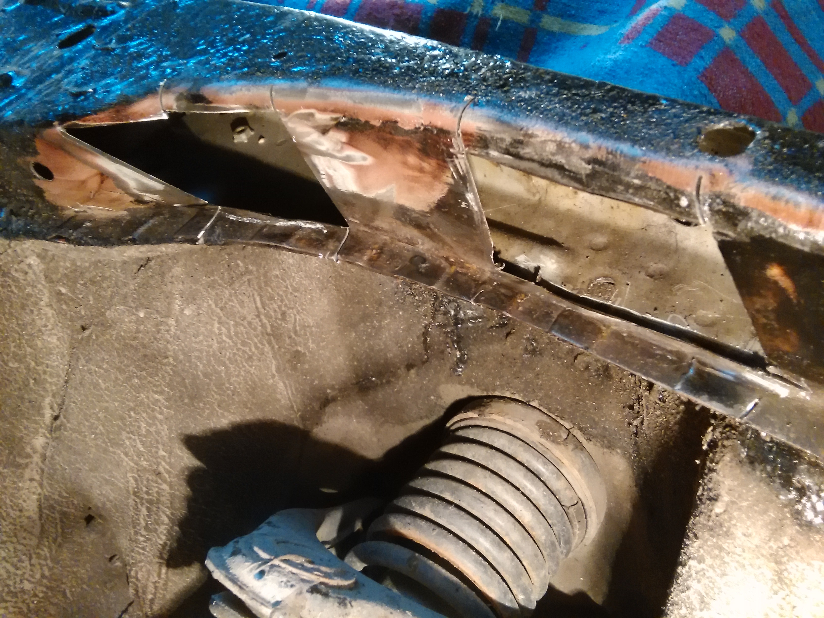

PříspěvekZaslal: 5.12.2015 , 20:40   Citovat
tak jsem se pustil do dalsi zivotni etapy snad kazde hondy ... vyvarovani ... natreno zakladovou pod bitumen body 992 posleze natreno bitumenem a nasledne konzervovani Autokor oil-em
