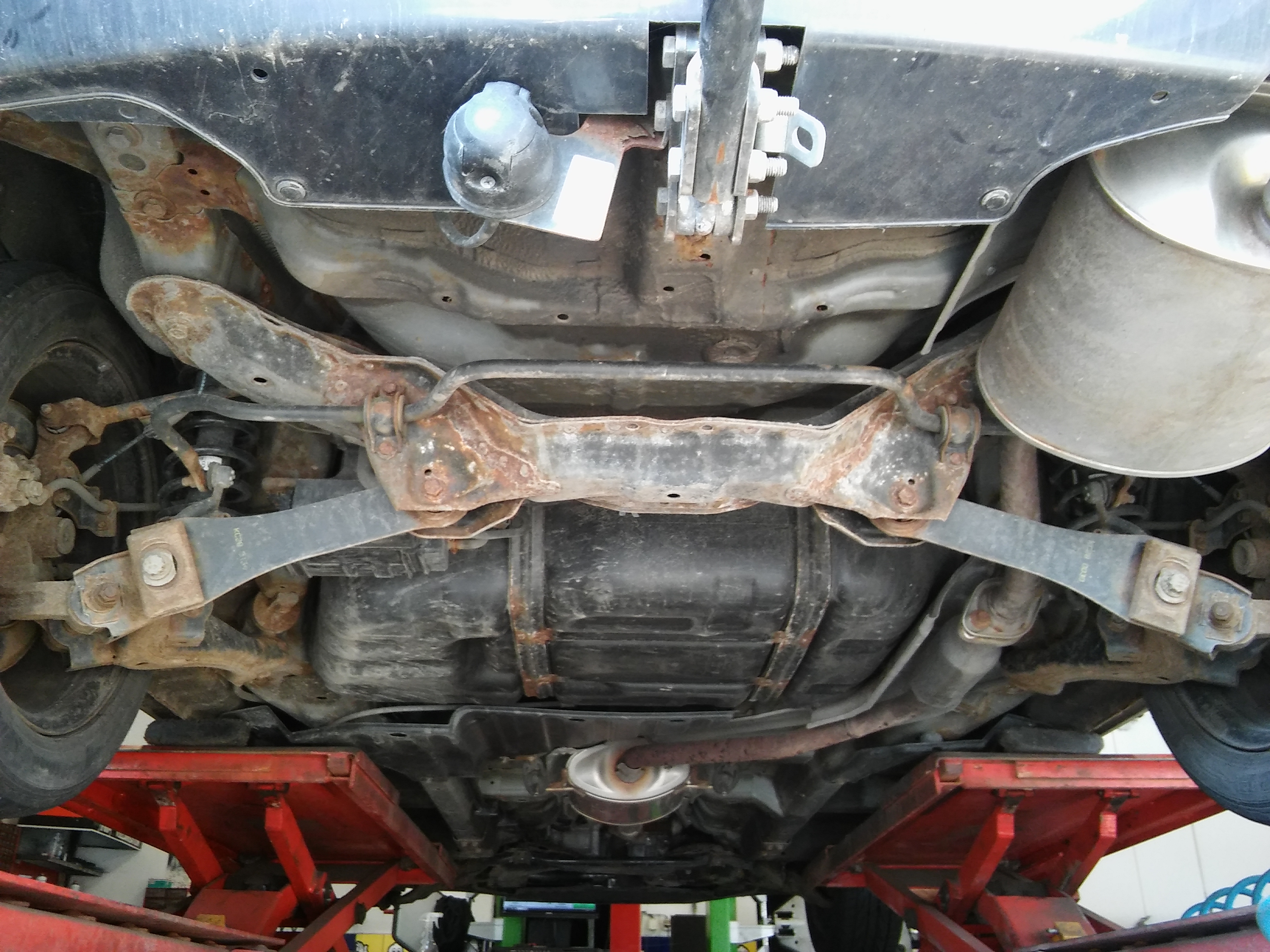

PříspěvekZaslal: 24.2.2016 , 23:46   Citovat
Zdá se mi, že mi na FR-V (r.v. 2007) docela dost rezne podvozek. Co s tím? Mám to nechat něčím nastříkat, nebo to nechat být? V autorizovaným servisu mi radí nechat být, ale nevím jestli jim mám úplně věřit to mi hlava nebere
20150717_085211.jpeg, 3.36 MB
Příspěvky: 67 H+ body: 0 2007 FR-V

PříspěvekZaslal: 25.2.2016 , 8:06   Citovat
To se Ti nezdá...odfláklá, resp. žádná údržba. taky jsem se dostal k jednomu kousku z 2006 a je to k pláči...postupně to likviduju, ale jak to bude efektivní nevím.
Příspěvky: 4079 H+ body: 31 2006 FR-V
PříspěvekZaslal: 25.2.2016 , 9:15   Citovat
To je normální, hlavně u FR-V. Myslím, že cílem výrobce je dodávat auta bez laku, k tomu to postupně spěje. Bueee
Pokud chceš autu pomoct, musíš vše orezlé obrousit na kov a znovu dobře natřít. A nezapomeň i na dutiny. Nicméně v tomto pokročilém stádiu se ti rez zase, spíš dřív než později, vrátí.
