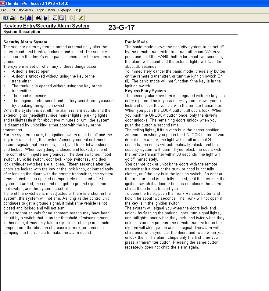

No já alarm mám a blinkry blikaj. spustit ho se me ale podařilo jen jednou a omylem. pokud je mě známo tak třítlačítkovej ovladač je s tlačítkem na kufr. Rozhodně mě to hlídá i kapotu i kufr.
Další věc klucí chtěl bych vám dát dáreček k vánocům Úsměv už pár let mám od jednoho známého z hondy esm v pdf v češtině. kdo chce ať pošle sz. Přínos je jasnej nemusíte řešit ty kompatibility s w8 a w10 atd Velmi šťastný a ješte je to v mateřštině

Mam tri tlacitka.Jedno je odemk, jedno zamk, a treti na kufr.Pokud pri zamykani zmacknu dvakjrat za sebou tlacitko, tak se auto superzamkne Velmi šťastný
Alarm vyzkousis jednoduse.Zustan v aute a zamkni dalkovym.Pak zkus otevrit zevnitr jak pise Piskot nebo kufr a bud uslysis houkani a nebo take nic Velmi šťastný

Tady je popis toho panice, ehm Panic funkce...
Panic.jpg, 245.8 kB

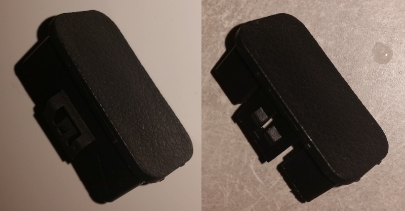

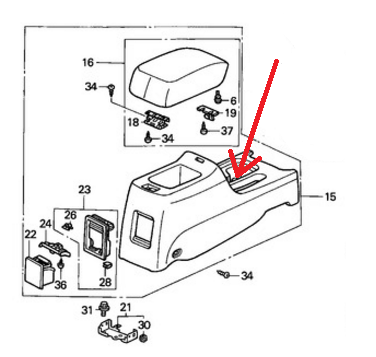

čau kluci,
dokázaly by jste někdo zjistit originální honda čísla dílů a to pro:
gumové podložky pro držáky nápoje ve středovém panelu s opěrkou,
či tyto obdelníkové záslepky které se taky do tohoto středového dílu dávaly?
lingshondaparts k těmto dílům neodkazuje Bueee
