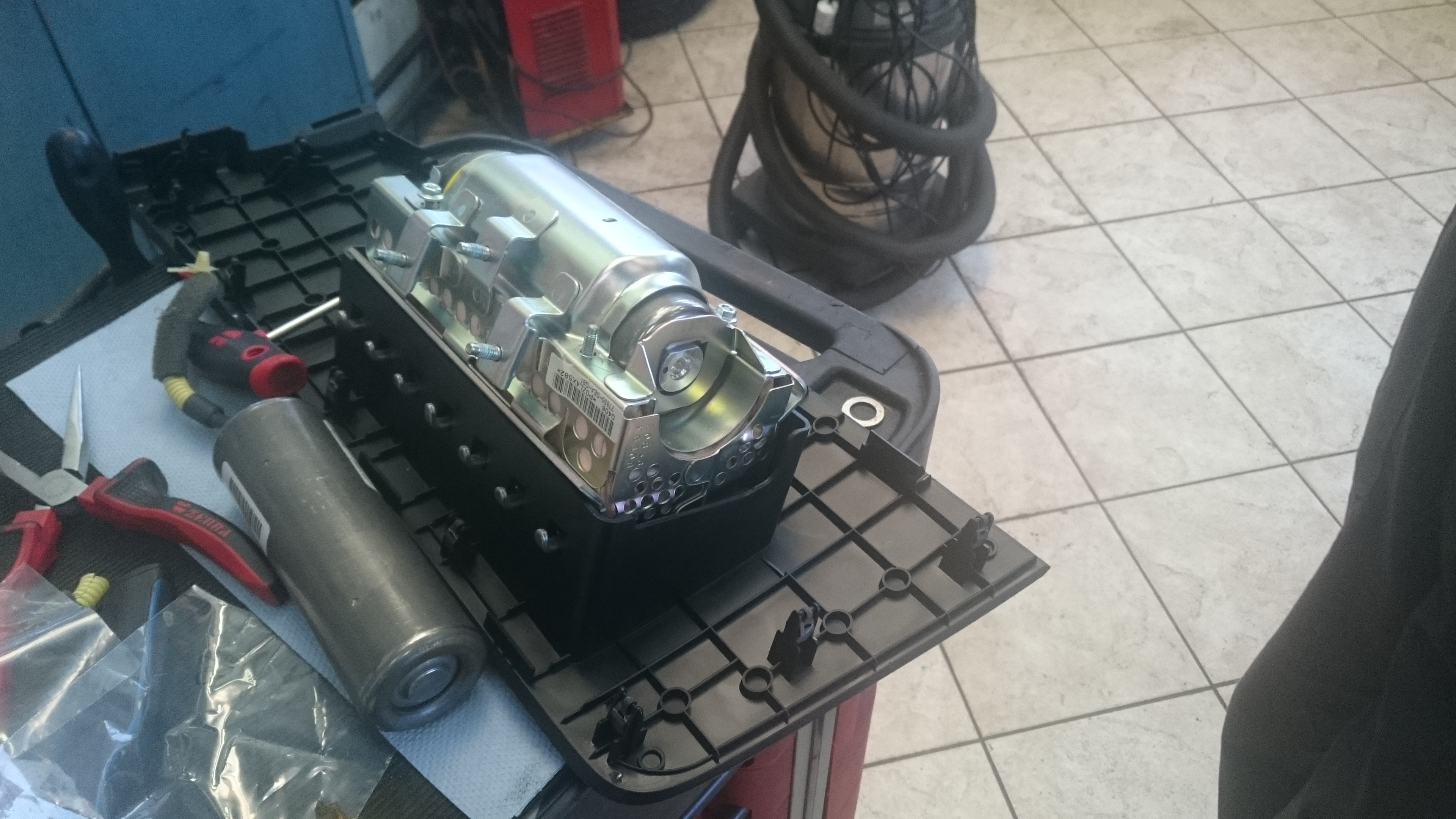

Dnes som bol na vymenu pyropatrony airbagu spolujazdca. Honda robi zvolavacku na nase Accordy, ako mi bolo povedane, nerobi to naraz, ale nejako postupne podla VIN cisel... to mi hlava nebere
Kazdopadne sa vsetci majitelia A7G (udajne aj A8G) skuste spytat vo svojich zastupeniach Hondy na tuto zvolavacku...

varuj napsal:
To už frčí pěkně dlouho. Ptát se asi netřeba,oni si majitele najdou a přijde domů dopis,že se máš dostavit do servisu...

PříspěvekZaslal: 25.11.2015 , 1:23   Citovat
Kmóďa napsal:
myslim ,ze pokud mas auto devezeny tak spis se jit zeptat Úsměv ja jeste nebyl ..

DOHCVTEC napsal:
Napsal si to blbě, ne dovezené, ale přihlášené v jiném státě. Databázi si stahujou z registru vozidel.

lullul napsal:
Je pravda, že je to dlho čo sa o tom vie, ale napr. na moje VIN číslo nebola žiadna zvolávačka a dnes ráno som si kontroval VIN a už mi to vyhodilo, že musím ísť do servisu Smutný
inak tu je stránka je SK Hondu, podobné to bude aj na CZ stránke tudy odkaz
Při dovozu jsme to ještě s Allicantem kontrolovali a žádnou svolávačku to nehlásilo a teď to zadávám do:
a vyhodilo mi to, že se mě to týká také. Cooo???
Safety recall: front pass airbag over pressurised

PříspěvekZaslal: 25.11.2015 , 10:33   Citovat
Ještě horší...o pytel nejde, ale ta nafukovací patrona může při aktivaci potenciálně křápnout a střepiny zabít pasažéra. Celkem dost lidí bylo díky tomu prokazatelně zabito a stovky zraněných. Údajně problém jenom v zemích s vyšší vzdušnou vlhkostí...

Stepa napsal:
No to je pěkný. Říkal jsem to přítelkyni a už se mnou prý nikam nejede Velmi šťastný Jdu se objednat do hondy.
U nás a v Německu, odkud jsem to dovezl, je ale vzdušnost OK ne? Nejsme u moře Úsměv
