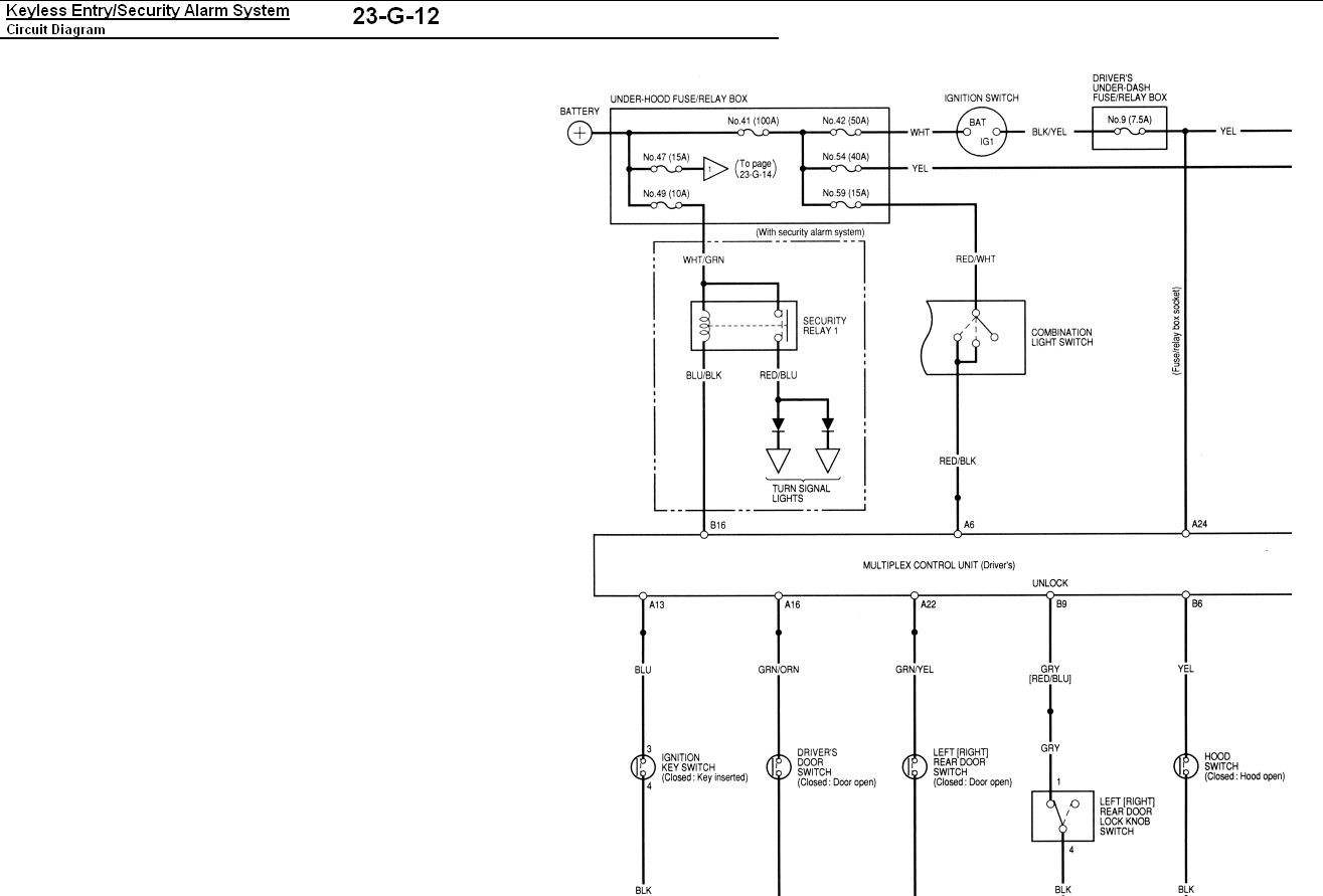

Ahoj chci se zeptat jestly vase acca po zamknuti dalkou houka nebo blika to moje nedela nic a docela me to stve mate to stejne ?

Zablikaji vsechny blinkry Úsměv

Me nic Smutný to by asi neslo nejak dodelat ?

Urcite to jde, pokud se vyznas v elektrice. Úsměv

Chytit impuls z jednotky na central by nemelo bejt slozity ale jak rozblikat vsechny blinkry ?

Nedalo by se to propojit s tlacitkem vystraznych blinkru?

To by asi slo Úsměv

Jak si to inženýři Hondy představovali...Úsměv
Mě taky blinkry neblikají při použití dálkáče...
Možná by stačilo zjistit přítomnost pojistky č. 49.
