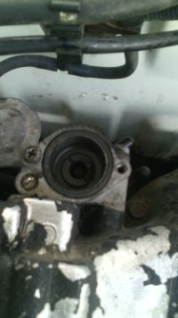

PříspěvekZaslal: 2.11.2015 , 16:27   Citovat
georgo napsal:
To v tom čtverečku. Není tam vidět celé, ale to poznáš.
Mam to otevřené ale co tu přitáhnout nic na to nevypadá
1446474315314-1837713959.jpg, 526.24 kB
Příspěvky: 7
Minor je teď offline  Minor
PříspěvekZaslal: 2.11.2015 , 18:03   Citovat
Máš tam drážky, tak s jejich pomocí něžně dotáhnout, on se totiž časem (cca 25 let) uvolňuje Úsměv
Mulder je teď offline  Mulder
PříspěvekZaslal: 2.11.2015 , 18:04   Citovat
jo, ale koukám, že jen jedna strana drážky je v celku, druhá už má kus uraženej, tak aby to taky nebyl problém ...
Příspěvky: 4488
