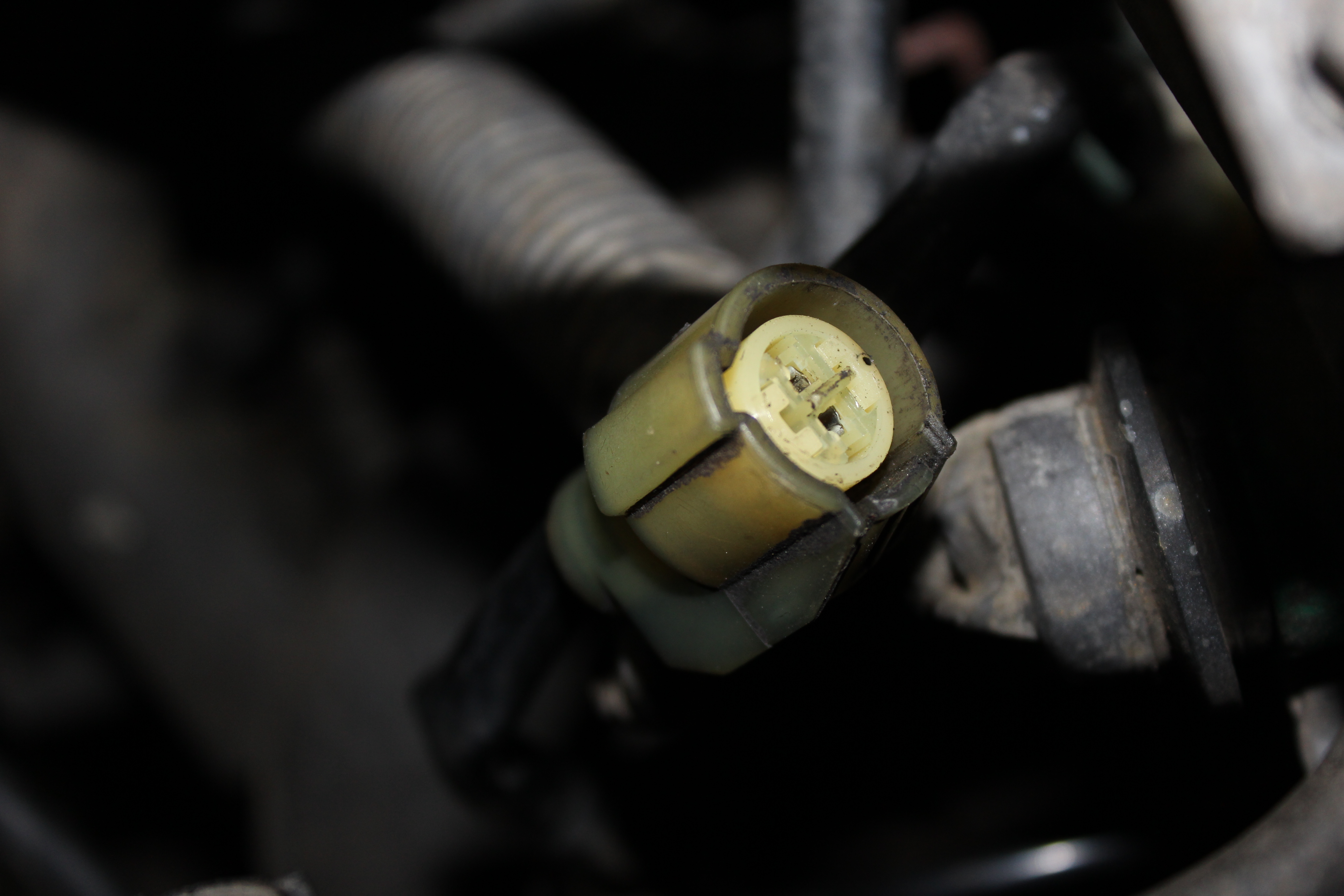

Může mi někdo říct co je tohle za čidlo Honda civic 3g 86, 1.5 GTI 66KW , lítají mi kvůli němu otáčky
IMG_5386.JPG, 3.67 MB
IMG_5392.JPG, 3.52 MB
Příspěvky: 7
Dik je teď offline  Dik
PříspěvekZaslal: 1.11.2015 , 23:39   Citovat

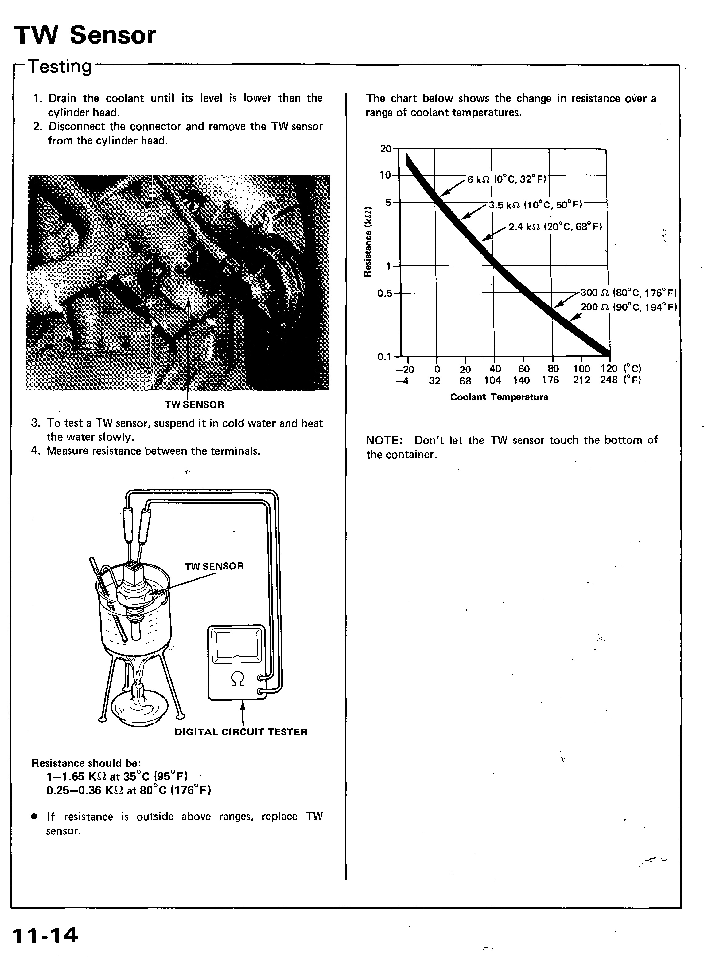

Trnas napsal:
Zdarec, TW sensor. Taky mě kvůli němu kolísaly otáčky. Vyměnil jsem a je pokoj, jen jsem nesehnal s kulatou paticí tak tam mám redukci na to co je v manuálu, na nějaký motory dávaly hranatou koncovku na nějaký kulatou, nevím jestli se to lišilo CRX a C3G motory.
Snad jsem pomoh. je to dobrý
