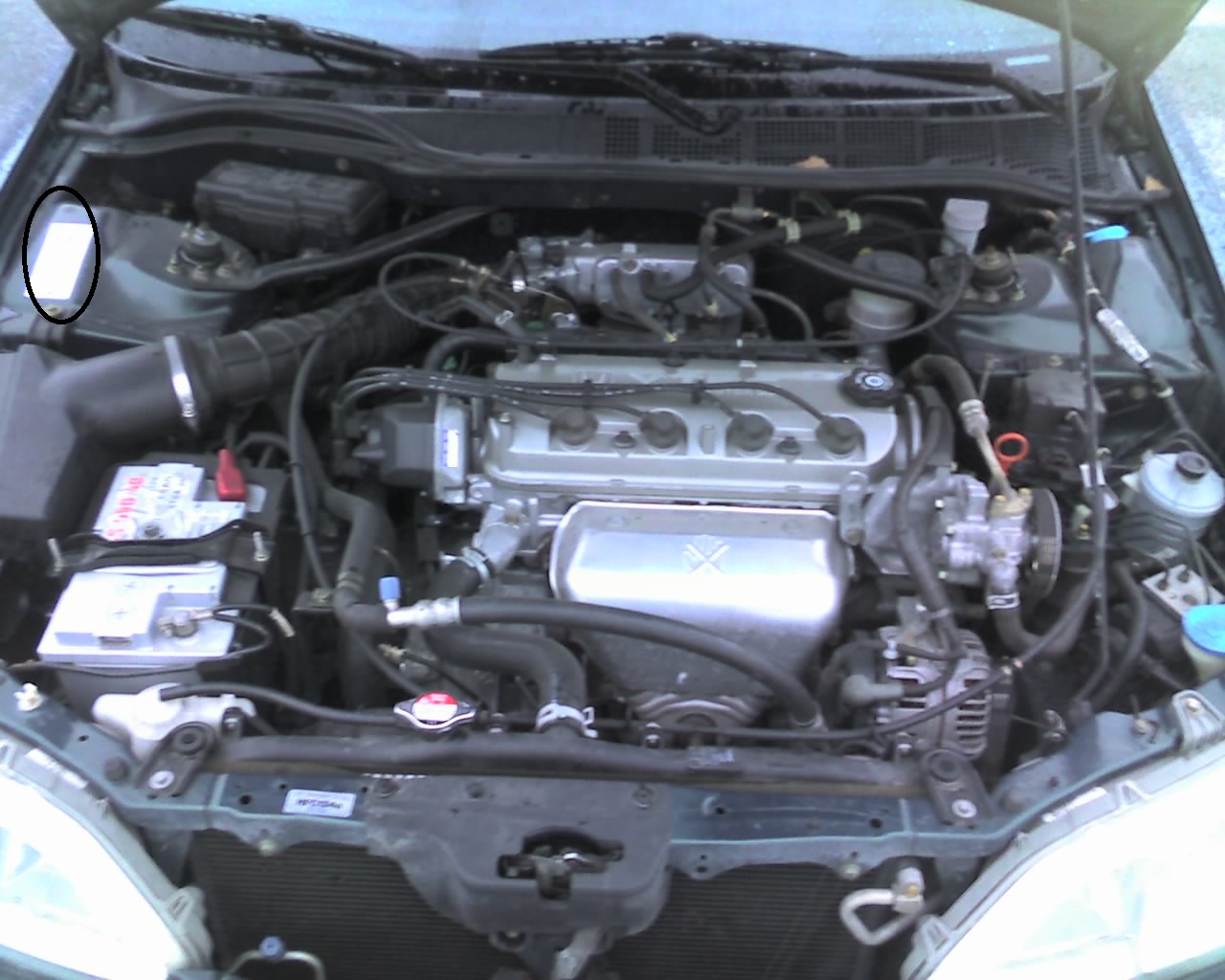

Čau Honďáci, potřeboval bych se zeptat, jestli někdo nevíte přesné označení laku black pilates, nikde jsem ho nedopátral Úsměv Sice to je black pilates, ale ve finále to je fialová metalíza Velmi šťastný

Stevemaister44 napsal:
Otevři dveře řidiče a na prostředním sloupku je nálepka, tam to najdeš.
a nebo na plechovem stitku vpravo pod kapotou.Neni to nahodou Nighthawk Black Pearl B92P nebo B92P-4?

Stevemaister44 je teď offline  Stevemaister44
PříspěvekZaslal: 19.10.2015 , 14:09   Citovat
Pánové, díky moc za rady, mrknu na to a zkusím dozjistit Úsměv
