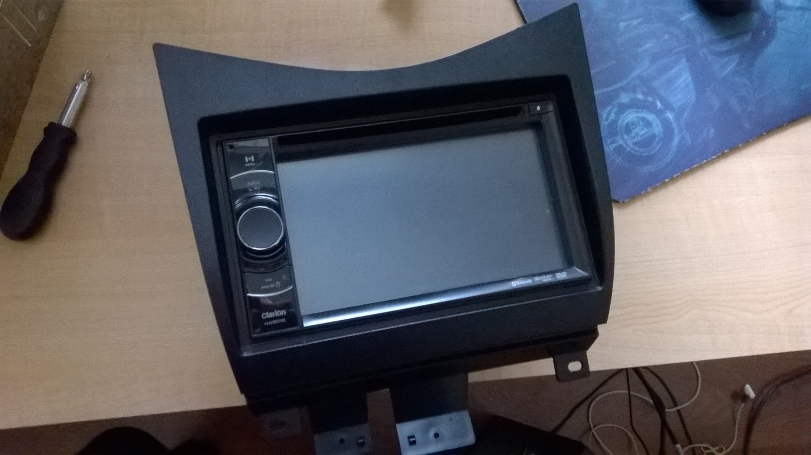

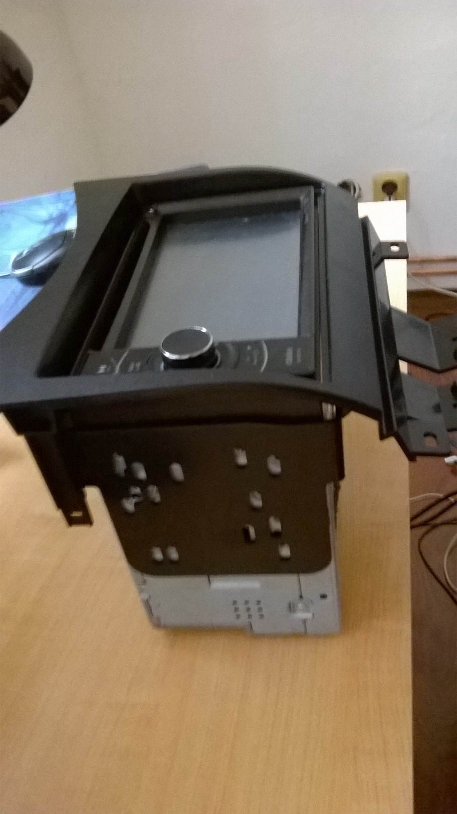

Konečne dorazil šuplíček Úsměv

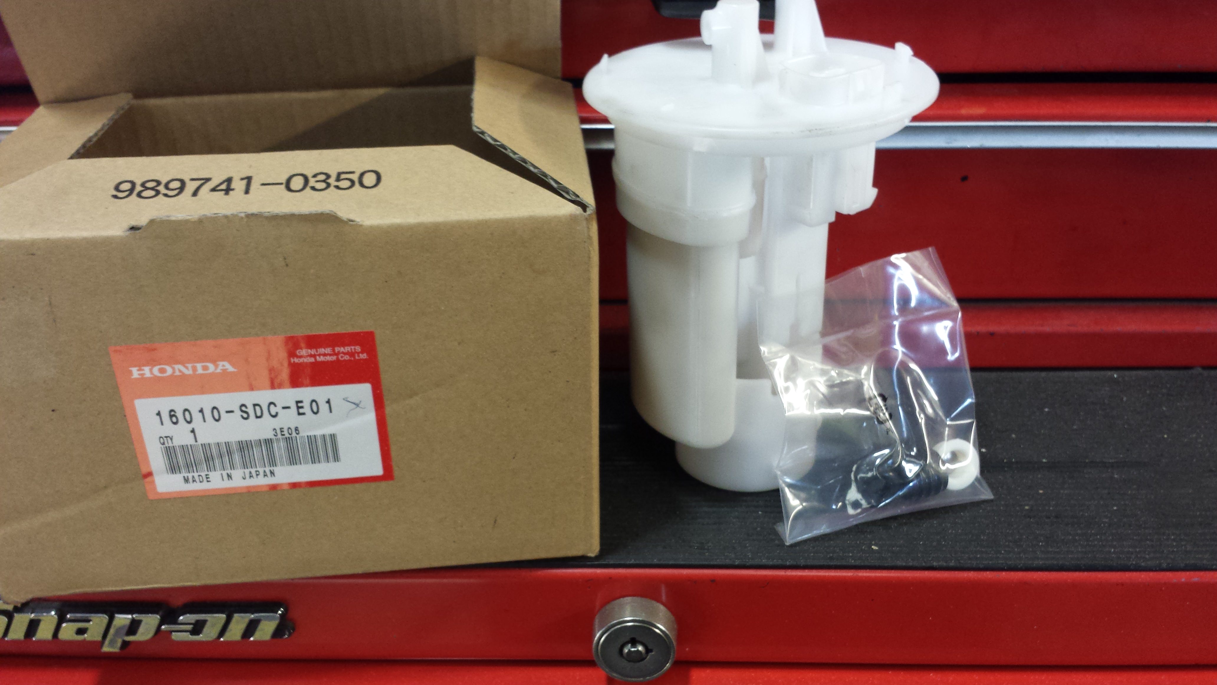

čaute,
dneska jsem hledal palivový filtr na mé Honda 2.0 i-vtec a výsledek byl takový, že jsem se podíval i do čerpadla v nádrži ale filtr jsem nenašel. Není on zabudovaný náhodou v tom čerpadle? Jinak z obchodu mi přišel díl klasický kovový filtr Bosch.
Nemá někdo zkušenost? Díky moc

Filtr je to sítko přímo na čerpadle ... Bosch můžeš vrátit Mrk .

Máš to tady už v tematu napsané, dnes to má většina aut, palivový filtr je v nádrži,přehodí se plovák a čerpadlo v té konstrukci je zalitý papírový filtr.
zde máš foto i číslo dílu

možno ti pomože:

Díky a je třeba to měnit ve 135 tkm? V česku se to krom Hondy nedá moc sehnat.

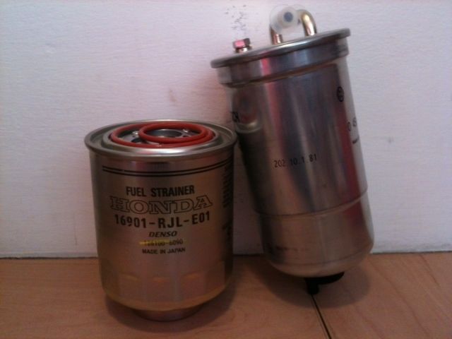

Tohle plati i pro 2.2i-ctdi?? Taky se kupuje pouze vnitrek do palivoveho filtru? Mám ho za motorem, je videt.

Nene diesel má klasický filtr však se mění častěji než u benzínových motorů.
Jen před face má ohřívání nafty před filtrem a nemá plovák na měření obsahu vody ve filtru a face model má filtr namontovaný na výhřevu a plovák na víc.
Vlevo je face filtr výrobce DENSO a vpravo před face výrobce BOSCH

Jasně že jo však se mění vždy po 120tis při velkém servisu(převodák,brzdovka,všechny filtry,svíčky,ventily atd.)

Prosímtě, oprav si tu poslední větu. Vlevo je po-face Denso a v pravo pred-face BOSH. (teda pokud ještě dobře vidím) je to dobrý
Jinak pokud by měl někdo zájem, mám tu na prodej nový Mann filtr, právě na před-face = na hadičky.
Nechám ho za 400,- vč pošty. Kdyžtak SZ...
