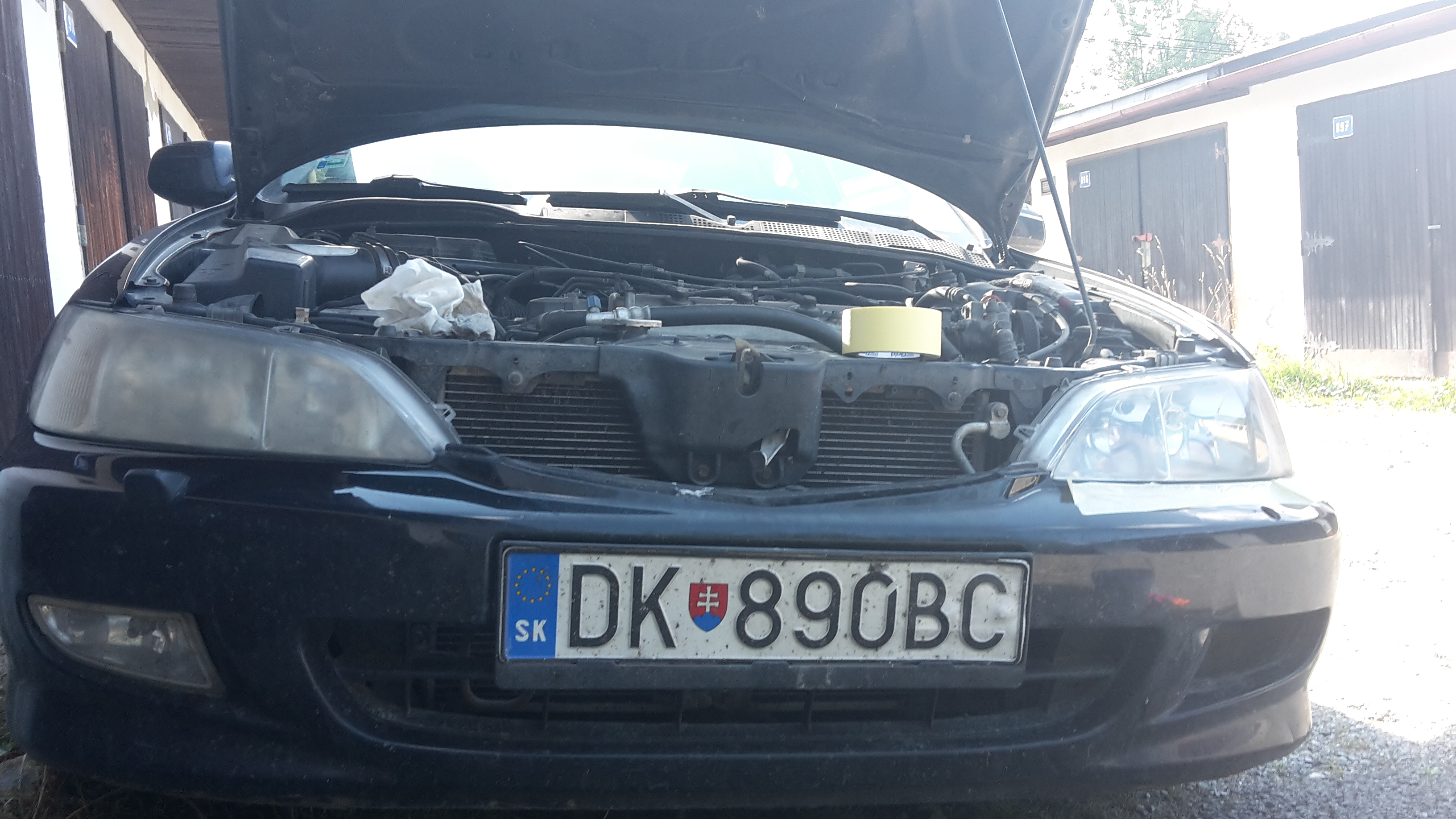

Zdravím Vás lidičkové Úsměv, řeším tady menší problém. Chci sehnat sportovní kit na Hondu Accord 6. gen. Na facebookovém profilu mi týpek nabídl jeden kompletní kit,ale měl ho v CRXku. Jde mi o to, jestli by pasoval na accorda délkou a jestli by tam šel vůbec nějak namontovat, či dostat. Díky moc za jakoukoliv odpověď či odezvu Úsměv když tak mi napište zprávu, komunikace bude jednodušší Velmi šťastný H+ H+ je to dobrý je to dobrý DÍKY !!!!! Úsměv P.S. přikládám fotku kitu v Céru....

Pochopil jsem to dobre, ze chces davat do Acca 6G motor z CRX?

Píše o sportovním kitu a na fotce je sání...podle mě chce narvat do acca CAI, které je určené pro céro.
Aha ok Velmi šťastný No kdo vi, treba by se pri trose sikovnosti dal napasovat.

Možná jsem to napsal blbě, ale týpek mi nabídl kit, který má v CRXku a já se ptám, jestli by seděl i do accorda.... Velmi šťastný nic víc Velmi šťastný žádný motor Velmi šťastný

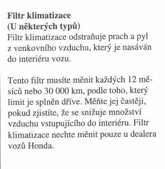

Mohl by mi nekdo prosim naskenovat nebo opsat z manualu servisni interval vymeny kabinoveho filtru?

tak každejch 48000 km

Na obalu filtru, který kupuji, je napsané 15 tkm.

Manual k Civicu pise po 30.000km alebo 12 mesiacov. Po tom roku je to taky ideal je to dobrý

je to z accord service manualu

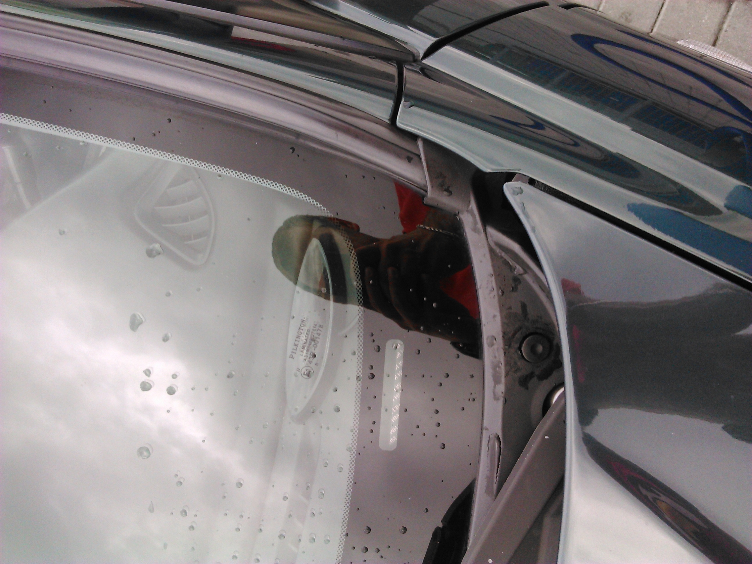

Nevíte, jak tam drzi ten plastovy cvocek nebou sroubek v tom plastu, co prileha k oknu? Tady ten jeden je uplne volný, a vypadá, že za chvili vypadne. Zkoušel jsem zatlačit i otáčet ale nic. A co to muze zpusobit ze tam ten plast nedoleho uplne tim padem?

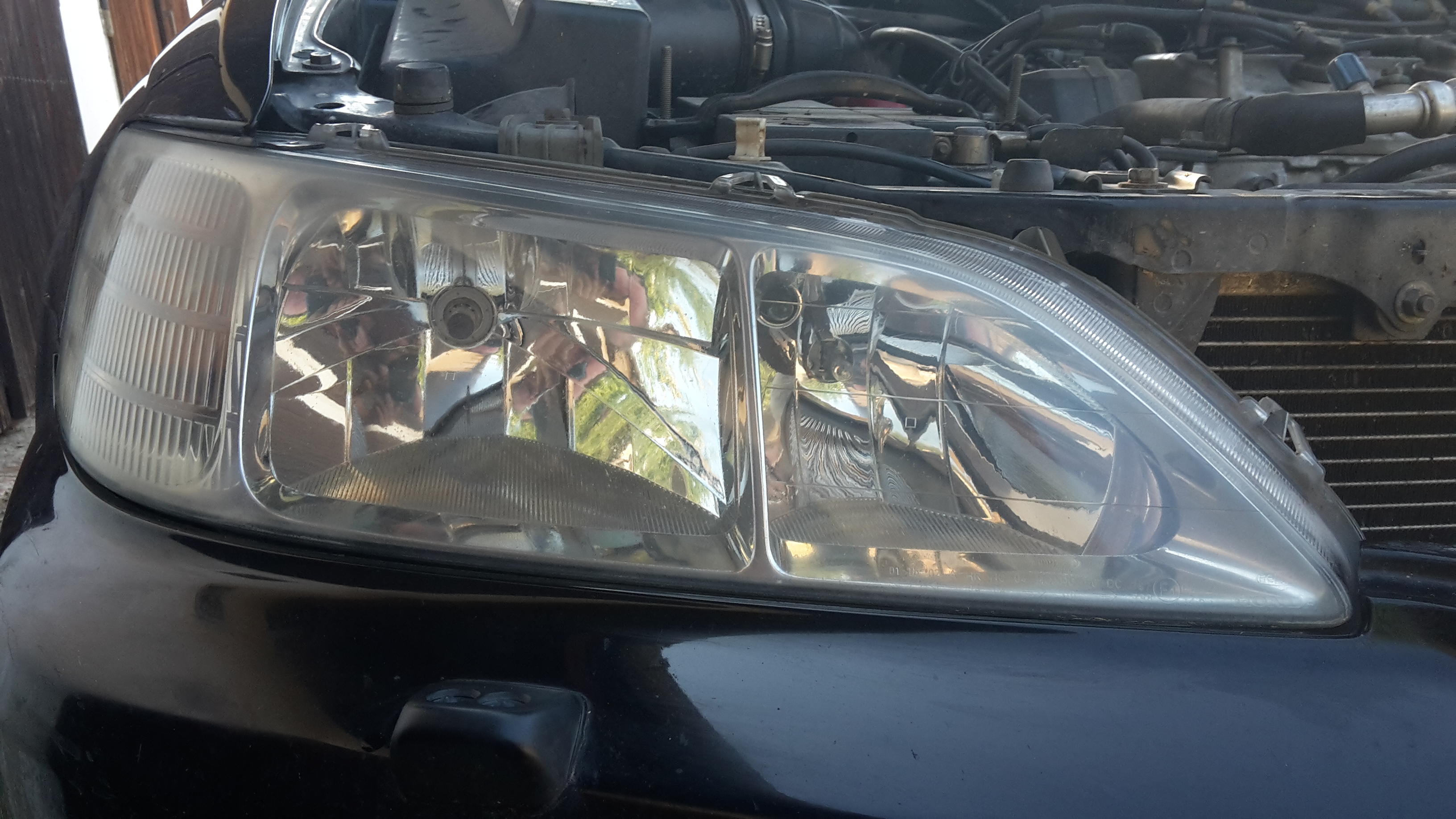

Trocha nuda ale hlavne priprava na dlhe zimne noci Úsměv Pouzil som na to pastu xerapol. konecne vydim troska viac, no este rozmyslam nad inymi ziarovkami.
Rozhodne velky rozdil. je to dobrý

tady jeste ten manual

To co mas na fotce, to je jako takovej rozpernej hrebik to vytahnes dvouma sroubovakama nahoru. Pod tim je jeste jeden cudlik kterej pak vyndas i s tim plastem. Ale bacha rado to praska a je to celkem drahy v Honde.
