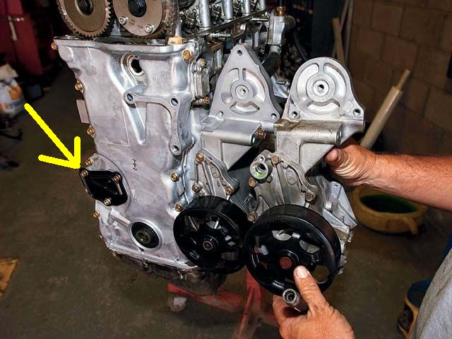

Acxe je teď offline  Acxe
PříspěvekZaslal: 2.9.2015 , 15:40   Citovat
C.M.Burns napsal:
Chceš říct, že opotřebení/natažení řetězu jde změřit bez větší demontáže a zjistit tak zhruba jak na tom jsem? Pokud se ptám blbě, tak mě omluv a jen mi jednoduše odpověz, na autě si sám vyměním maximálně olej a kola Se stydím
Z boku víka rozvodů je víčko, kterým se jde podívat na napínák, tím se to kontroluje.
