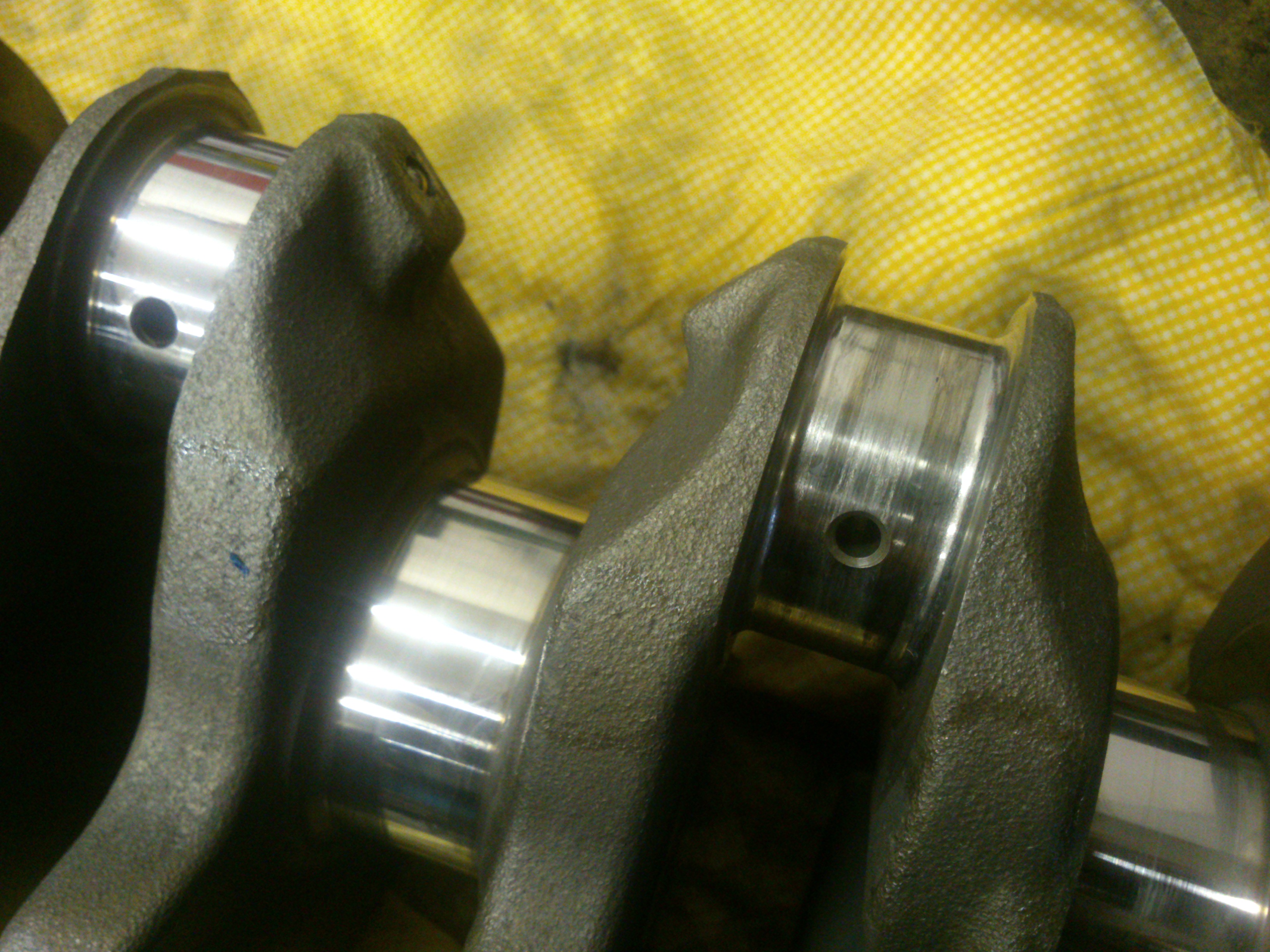

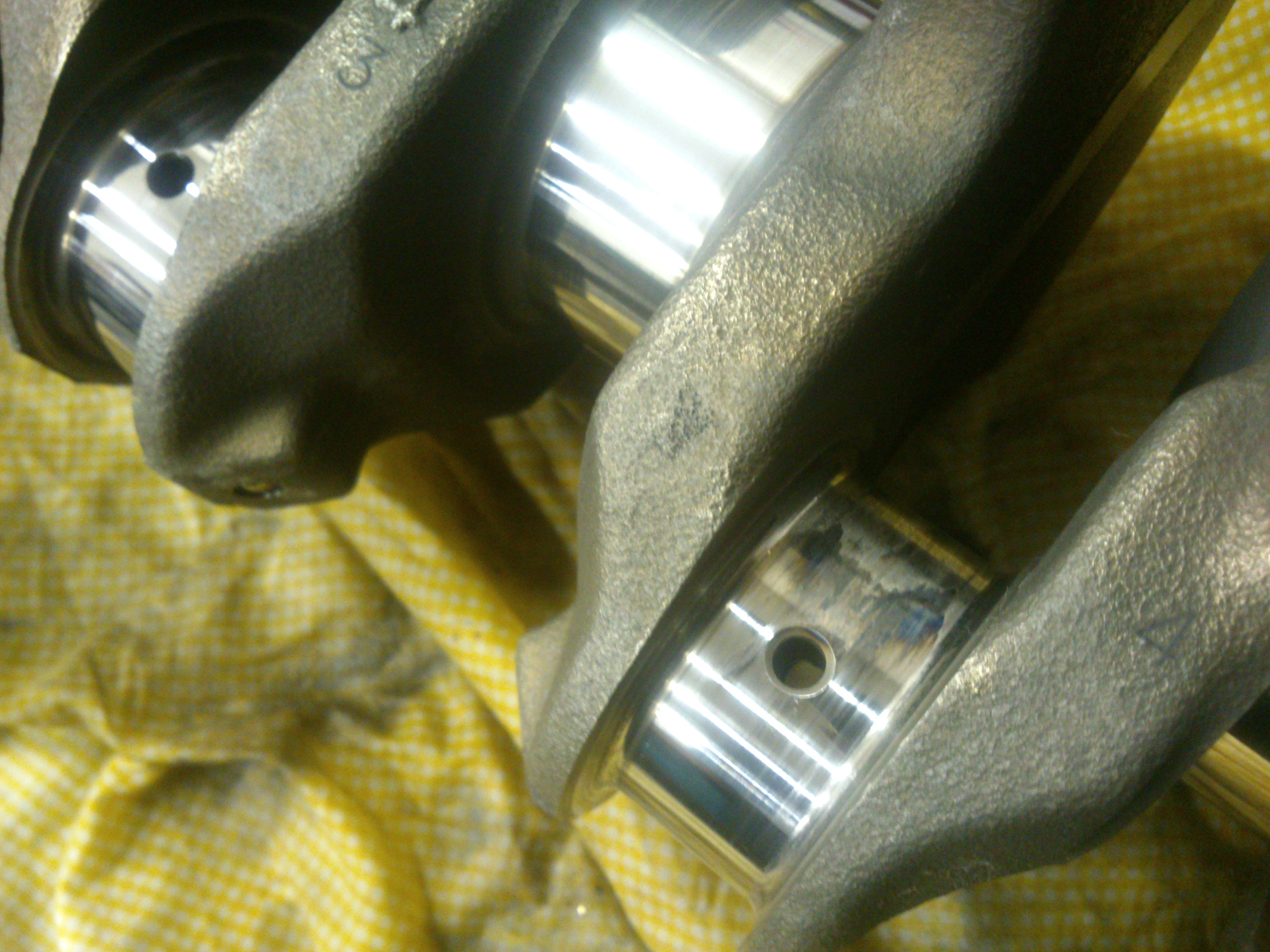

Buď to bylo od začátku zle poskládaný, nebo se to ucpalo mou chybou, že jsem to nerozdělal a neprošel a nevyčistil tyto dvě teorie jsou jistý. Ale otázka, nemá někdo schéma mazání? Tlak jde z obou krajů klikou ? Proč se nelízl hned první válec z kraje. Přidávám ještě foto kliky. Pokusím se časem lépe nafotit.

Na to zapomen. Pokud se protocila sale, na klice budou chybet desetiny. Tohle na prelesteni nebude. Prelestit muzes kliku kterou rozeberes preventivne a zjistis ze tam neco maleho probehlo. Ne tohle. To neni zetor

největší problém na tomhle je ten, že amíci nebo kdokoli to seskládává tak tu kliku usazují tím způsobem že snižují trmeny , takže když vezmeš novou šálu a dáš tam tak nebude správná. v jednom videu přímo z kingmotorsports jsem viděl jak ty šály normálně šábroval jak na stodvacítce.tohle není kiss me

tak to mě mrzí chlape. vidím kolik si do toho dal úsilí a teď tohle.. já být tebou tak bych kliku nebrousil ale koupil jinou dobrou bez výbrusu. na mým motoru se šály taky musí upravovat aby se to točilo jak má, kdyby se to nechalo tak jak to bylo tak s tim najedu tak 100km a konec Úsměv

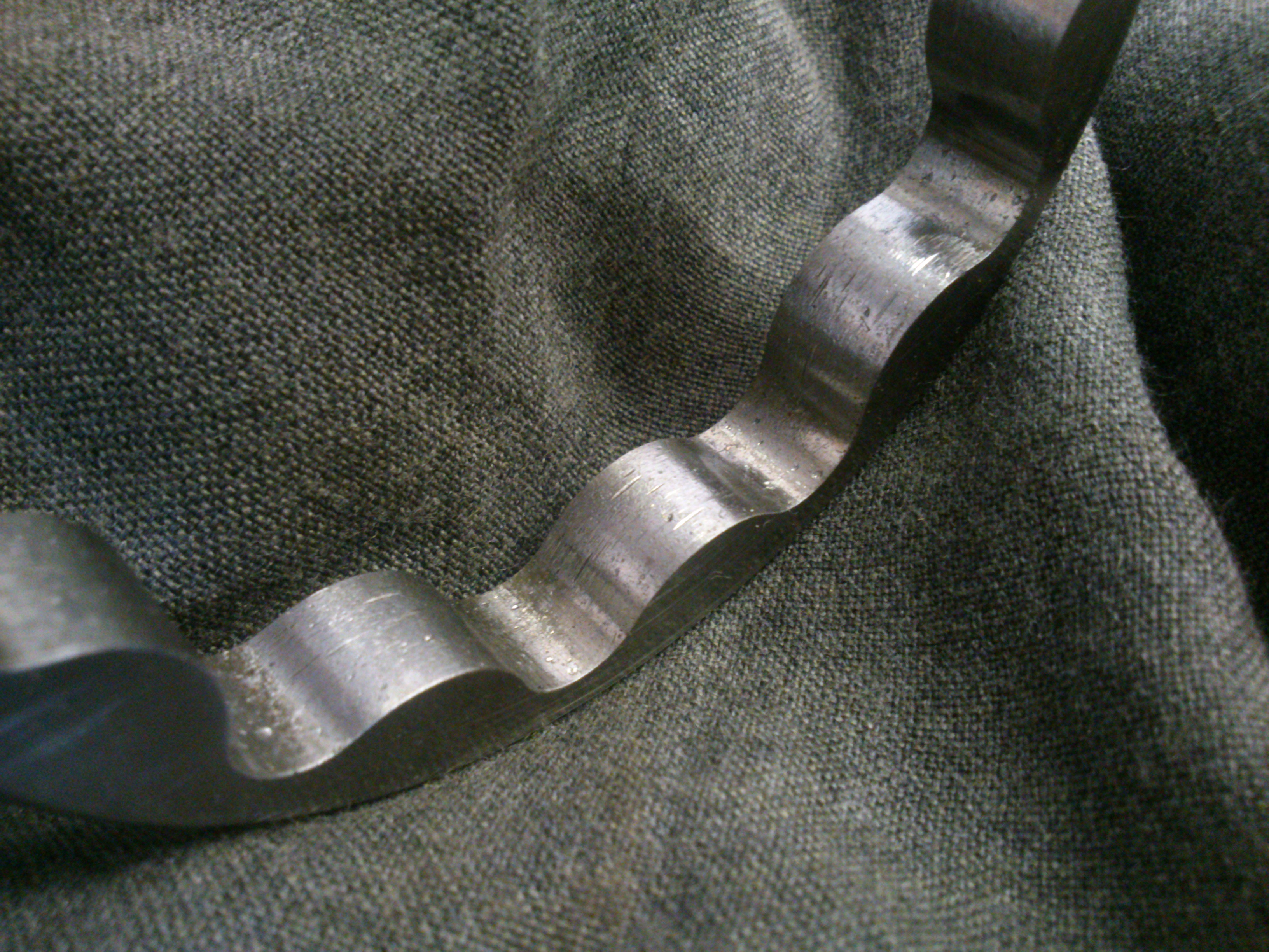

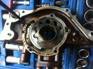

Čerpadlo nebylo ve stavu A1..

Nevím co sním dělali, ale je pochromovaný a dle mě ten plech co je nanejtovaný je předělaný.
PříspěvekZaslal: 25.8.2015 , 11:16   Citovat
To opotřebení čerpadla mi totiž něco pekelně připomíná Ble

Jo stím už svoje zkušenosti mám, na jednom motoru jsme čerpadlo už měnili.
Nemyslím si že by to čerpadlo vydřely kousky ložiska, ty totiž zůstaly v sacím koši, takže nejspíš už bylo.

sak na zaklade vydreneho cerpadla vydrely ty saly... mel jsem to podobne a menil sem skoro vse kvuli tomu

To chápu, ale mě se vydřela akorát jedna a to na ojnici č.3. To co jsme napsal výše mělo bejt ve smyslu že čerpadlo už muselo bejt poškozené předtím.
PříspěvekZaslal: 25.8.2015 , 18:53   Citovat
No vsak ten kdo ten motor stavel tam dal stare cerpadlo. Ktere melo za sebou buh vi co a buh vi kolik... Evidentne bez revize. Tak se to bohuzel u nas dela a vetsina lidi takhle konci...

Ahoj taky dotaz uz si zistil kde bola príčina? mal som nieco podobne a na vine bola pridreta pruzinka ktora otvara a zatvaratlak v cerpadle (vid šrobovák) ako vyzerala tvoja?Najskor som myslel ze to boli tiez ryhy ale Ble

Já se můžu stále jen domnívat proč se tak stalo. Variantu špatného seskládání motoru jsem vyloučil, ale klidně to tak mohlo být. Budík tlaku ani teploty oleje jsem neměl. Pružinku jsem nekontroloval. To vydření z boku asi nebude tak rozhodující jako vydření přímo v těch dvou kolech kde se ty plochy dotýkají a musí těsnit aby vznikal tlak. Ale nevím, na tohle jsou tu jiní lidé, jsem malej pán jak se říká.
Ty šálky se dle mě třeba pomalu vydírají, já ji měl úplně ko a to během pár kilometrů, takže tam musely být velké teploty což by v reálů znamenalo že tam olej nebyl vůbec, jinak by to chladil - dle zbarvení kliky/ojnice to mělo zhruba 300 stupňů tuším.
