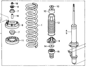

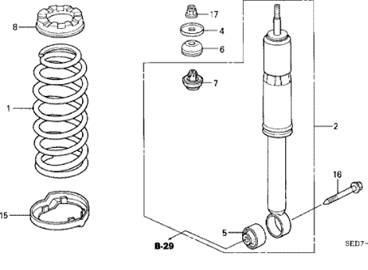

Lidi poradíte, jaký kód a kolik by mělo stát origo uložení tlumičů a manžety? Mechoš je na dovolené, takže nemohu zkonzultovat a chci to objednat, než se z ní vrátí. Prý by mi stačily jen ty gumy-silentbloky, zbytek jvydrží. Z Hondy Plzeň jsem dostal nabídku, ale moc moudrý z toho nejsem. Jednak pokud počítám dobře, tak komplet uložení vč. prachovek vychází v originále na 5 tisíc předek, což je více, jak samotné KYB tlumiče a u zadku v nabídce prachovky zase nevidím, nebo se nepoužívají? Co z toho schématu jsou ty silentbloky? Posílám i s cenama. Díky.
Př. tlumiče
Pozice č. 7 - 210,-Kč/ks
Č. 8 - 960,-Kč/ks
Č. 11 - 515,-Kč/ks
Č. 12 - 590,-Kč/ks
Č. 13 - 260,-Kč/ks
z. tlumiče
pozice č. 6 – 277,-Kč/ks
č. 7 – 277,-Kč/ks
č. 8 – 580,-Kč/ks
Ceny jsou uvedené vč. DPH
predek.jpg, 16.68 kB
zadek.jpg, 11.96 kB

Na zadku máš silenblok na pozícii č. 5 ak sa nemýlim

OEM kody mám na fotkach v garaží,minulý rok jsem dával kratší tlumiče bilstein a všechno uložení nové originál Honda
Jen já měl prachovky i dorazi součástí tlumiče.
Na tourera na zadní tlumič je prachovka u originálu taky součást tlumiče tak snad to tak bude i u druhovýroby.
jinak na přední tlumiče budeš potřebovat na jeden tlumič čísla dle obrázku 7(2X),16,11,9(13,12,15 většinou pokud není poškozené lze použít původní-jinak nové) na zadní jen 7 a 6 pokud budeš měnit i pružiny tak 8 a 15
