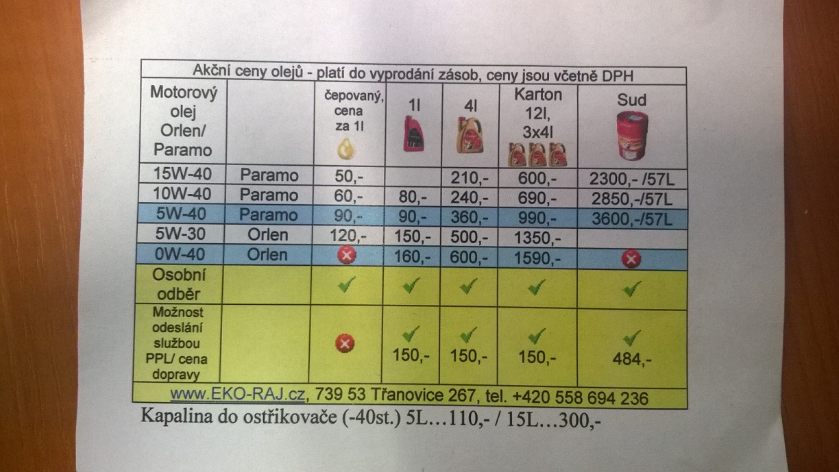

Brzo mi zase příjde na řadě na autě dělat olej... shodou okolností jsem teď kupoval zadní díl výfuku a k tomu mi přišlo i tohle (viz. obrázek). Co na to říkáte? Dřív jsem jezdil na 10w40, teď jsem zkusil 5w30 (spotřeba šla dolů) ale asi nechám kompromis 5w40. Jako za litr by mi to vycházelo 12l oleje.... nebo rovnou 57L soudek a můžu měnit oleje celé rodině Velmi šťastný Na netu jsem hledal že Paramo by měla být česká firma, nikde na to nikdo nenadává....co si o tomto oleji myslíte??
olej.jpg, 307.46 kB

Tak je to nejlevnejsi co muzes koupit. Jak tak koukam za chvili bude stat motorak jako rostlinnej. pořádnej výtlem

NoDiz: než bych si takový olej nalil do motoru, tak bych chtěl vidět bezpečnostní list, zajímaly by mě zkušenosti uživatelů a zajímal bych se, jak takový olej umí udržet vnitřek motoru v čistotě případně ho i vyčistit.

Petr 78 napsal:
budem z toho moudří? tudy odkaz Úsměv

a kupodivu do starých pekáčů ty levné oleje stačí Velmi šťastný

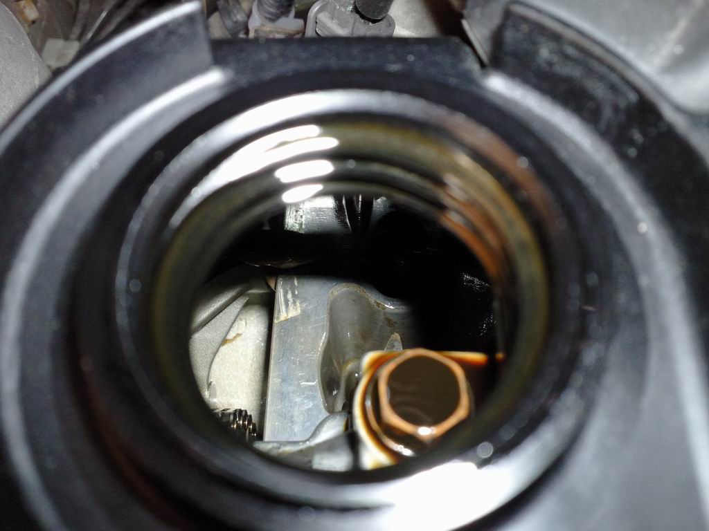

Já používám Shell Helix Ultra 5W-40.
V bezpečnostním (někdy i technickém) listu se člověk dočte skutečné fyzikální vlastnosti oleje.
V rámci jedné viskozitní třídy totiž bývají mezi různými značkami velké rozdíly.
U lepších výrobců se člověk dozví i nejdůležitější hodnotu oleje - HTHS viskozitu.
Jak jsem si ověřil, že ten můj olej umí čistit vnitřek motoru?
Po první výměně toho oleje, byl vnitřek motoru mnohem čistější než před jeho prvním použitím.
A zůstal dokonale čistý i po 34 000 km s tímto olejem (měněno po 10 000km).
Takže ten olej asi čistí.
Já jsem tuto zkušenost před prvním použití bohužel nikde nenašel, tak doufám, že moje zkušenost někomu dalšímu pomůže při rozhodování, jaký olej koupit.
Jinak ten olej kupuju tady za asi nejlepší cenu: odkaz
Resize of Fotografie1346.jpg, 87.31 kB

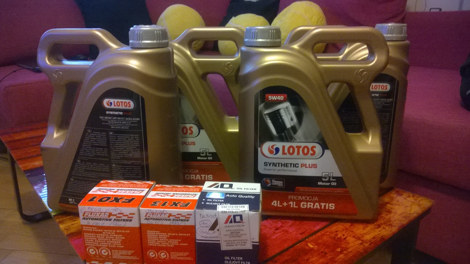

tak nakonec jsem dneska byl v obchodě eko-raj.cz osobně. odnesl jsem si 20l oleje 5w40 lotos sythetic plus.+ filtr na moju Hondu, tatovo Saxo a Golfa IV co ma přítulka, bratru jsem tam nechal 1620kč za všechno tak doufám že jsem neprohloupil... každopádně poreferuju Honda a Saxo dostane novou náplň v sobotu, Golfik až přítulce nějak provedu dekarbonizaci motorového prostoru protožě dřív olej moc neřešila a to co tam má za bordel je prostě megahumáč.... přemýšlím nad dekarbonizací vodou přímo do sání, slyším na to docela dobré reference.... vím že je to ot. ale doporučí někdo něco? přípravek? Postup?
olej.jpg, 380.58 kB

PříspěvekZaslal: 25.8.2015 , 20:21   Citovat
Ty jo, ten olej je za super cenu je to dobrý
Já bych do něj teda nešel, ale třeba bude v pohodě.
Tu dekarbonizaci vodou do sání bych nedoporučil.
Za prvé tím vyčistíš maximálně spalovací prostory a ne mazací část motoru.
Za druhé riskuješ, že ohneš ojnici, když tam té vody foukneš moc - voda je totiž neztlačitelná a ani ojnice nejsou proti tomuto zákonu fyziky odolné.
Na vyčištění motoru zevnitř bych doporučil buď přípravek TEC 2000 nebo nějaký olej, který umí čistit (Shell Helix Ultra, Mobil 1,....)

No, s tím olejem.... třeba nemusí být vůbec špatný, třeba bude. Dám určitě vědět 10 tis najezdím brzo Úsměv Ale zase si říkám auto které má najeto 230tis (tacho), a u kterého si myslím že má min o 2OO tis víc (moje Honda:D)(když jsem si tam např. nechal montovat LPG, tak mi řekli že plyn už tam kdysi byl, a pokud já na LPG najedu skoro 30tis. ročně na LPG tak proč ne ti co to měli předemnou? a jsou další indicie Mrk ), už to nic moc neudělá a bude chrochtat dál Úsměv Motorový prostor mám krásně čistý, olej měním po 9-10 tis a to je hlavní... olej dolévam 0.5l na výměnu. K té dekarbonizaci, kdysi jsem zkoušel experimentovat s E85 jak na Hondě tak na Saxu... a E85 rozpouští bordel... možná by stačilo nabrat přítulce 20l E85 do nárže, vyjet to v kuse najednou a pak provést kontrolu...pokud by to bylo na zahřítém autě tak si nemyslím že by ani vyšší koncentrace E85 nemusela motoru vůbec vadit.... názory? Nemyslím si že olej moc čistí... olej se přece např. do spalovacího prostoru dostat nemá..tam má být palivo Úsměv
ed: pokud už to mám řešit, tak přítulka jezdí na LPG, může být ten vytvořený bordel tím? benzín to auto zná skutečně jen do zahřátí než může zapnout LPG systém
