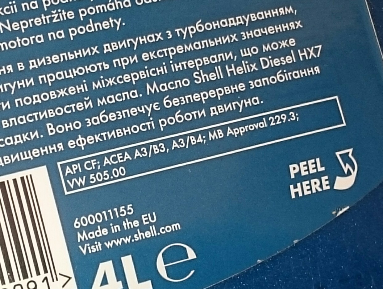

Chtěl bych se zeptat ještě na jednu věc.
Objednával jsem na netu motorovej olej do Acca a poslali mi místo normálního HELIX oleje nějakou verzi s nápisem DIESEL.
Označení oleje, všechno sedí, jen je tam nápis diesel ...... Jen se ptám Velmi šťastný dá se to nalejt do auta aniž by to něčemu vadilo? Jen mne napadá, jestli tenhle olej pro diesl motor němá v sobě nějaký přísady pro čištění který by benzíňákovi uškodili. Ble

OPR napsal:
Podle mě ruce pryč od tohohle oleje. Nesplňuje specifikaci API, viz. z manuálu : "Always use a fuel-efficient oil that says "API Service SG, SH or SJ." Dneska už je tuším i SM. Ale ten do starších benzínů nedoporučují, viz. např. tudy odkaz
Stručně řečeno, já bych API CF do A6G nelil.

piskot napsal:
Ahoj dík, a mohu se zeptat? Co bys tam podle Tebe nalil? API SJ jsem nqšel jen něco od Castrolu.

piskot je teď offline  piskot
PříspěvekZaslal: 22.8.2015 , 15:05   Citovat
OPR napsal:
Čéče, zpátky na stromy (pro mě). Koukni sem tudy odkaz
Zřejmě tam dali to "DIESEL" pro to, aby se jim to líp prodávalo. Podle všeho by ten olej neměl F20B6 ublížit.
Mimochodem, ať udělám reklamu, leju už dlouho do motoru tohle : tudy odkaz

Kendik napsal:
Ja pouzivam momentalne tento
V Tebou uvedenem Shell Helix HX7 10W-40 nevidim problem, proc by ho nemohli dat do A6G?
Mě zaráží, že není výslovně uvedena specifikace API pro benzínové motory, tzn. to SL. Pak to vypadá, že je to olej určený právě jen pro naftové motory.

piskot napsal:
No jo, to je pravda to mi hlava nebere

Kendik napsal:
taky bych v tom problém neviděl..ikdyž mě udivuje specifikace jen pro diesel
většinou CF se vyrovná min. API SJ (kolikrát SL, SM, SN)
Taky jsem lil olej pro dieslové, ale nevzpomínám jestli tam byla jen C nebo i S specifikace
podle mě je to jen marketingový tah
