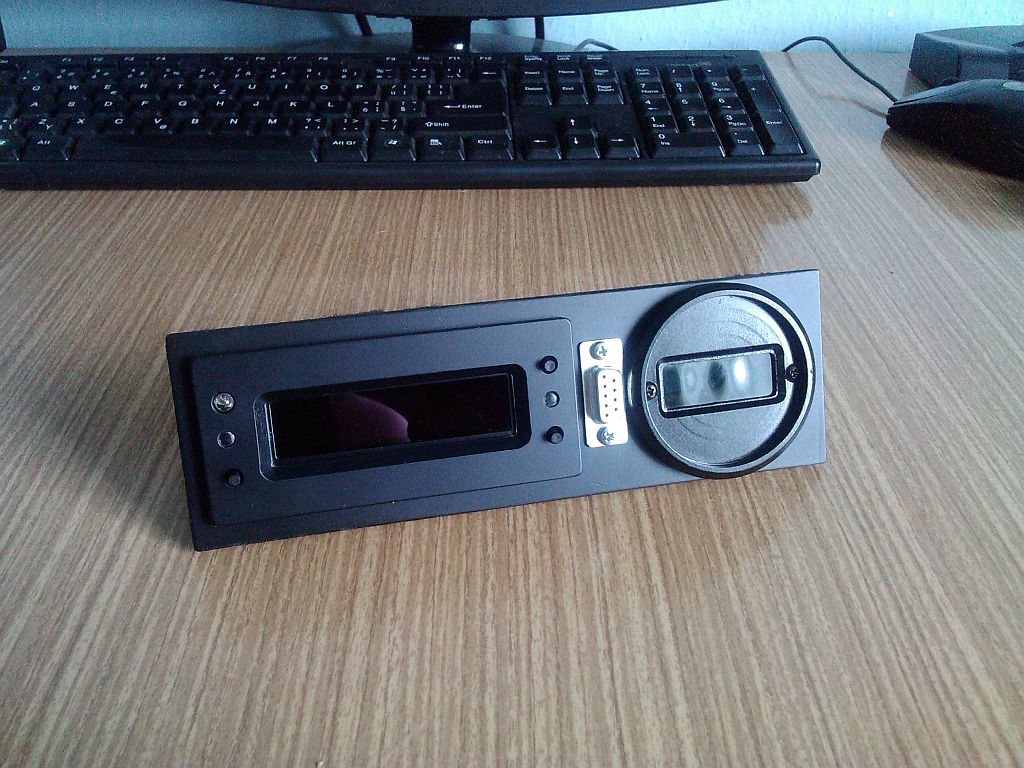

O víkendu sem vyrobil držák na nový budík o velikosti din panelu a pokud mi výjde čas, tak to celý tenhle týden zapojím. Při instalaci rovnou i znovu natáhnu kabeláž od čidel, protože ta stávající si zaslouží trochu víc učesat.
Jinak si nemůžu vynachválit práci na nové frézce. Panel se s ní dělal úplně sám Úsměv

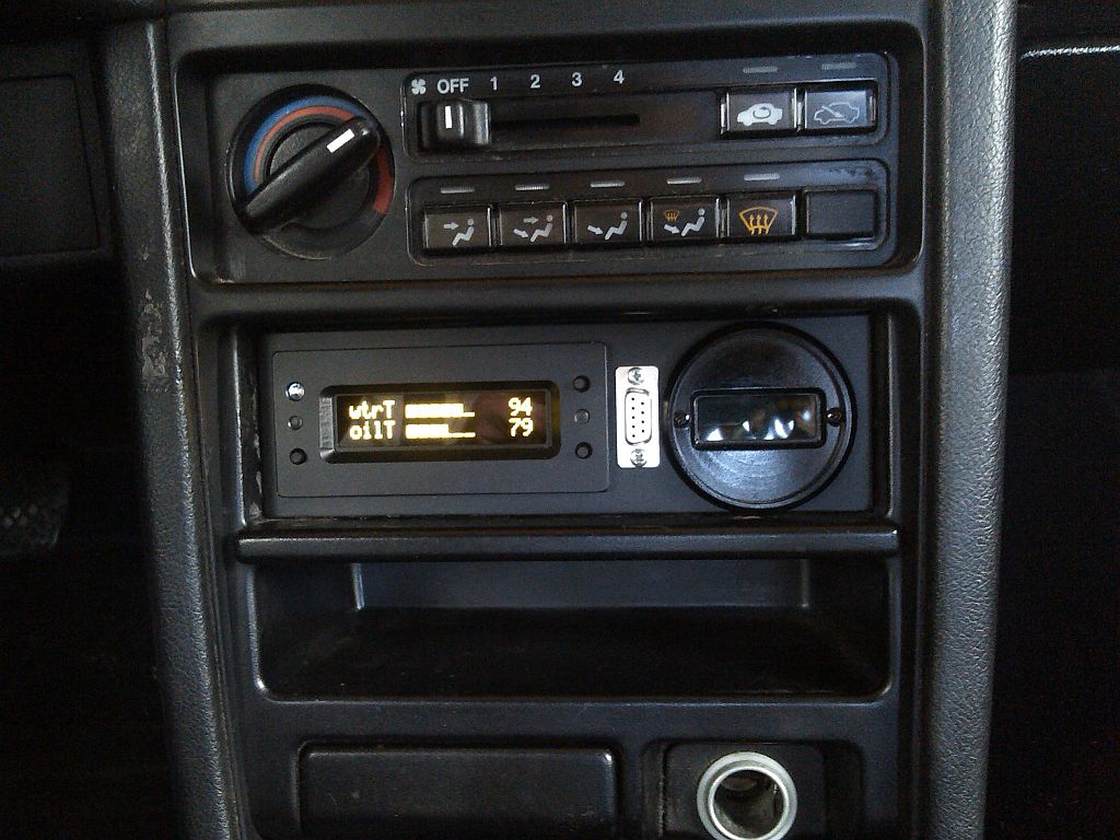

Tak budík už je na místě. Montáž si nakonec vyžádala skoro 4 dny práce, protože sem se při ní rozhodnul upravit prakticky veškerou přídavnou kabeláž, kterou jsem za ty roky do auta přidal a že jí tam bylo Úsměv Všechno už zase ale běhá jak má a tady je pár ukázek z toho jak to vypadá.
Záznam datalogu sem nahrával, když sem s autem popojížděl po dvorku. Jinam se bohužel zatím kvůli opravě silnice nedostanu.

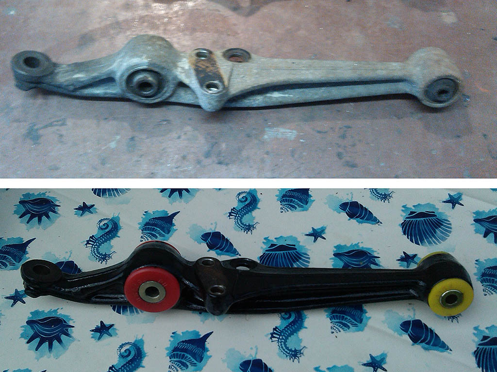

V týdnu dorazily silentbloky od Strongflexu. Kvalitou i přesností provedení se určitě vyrovnají silentům od Energy Suspension, který mám na zadní nápravě. Velkou výhodou je ale dostupnost a cena, navíc má Strongflex tady u nás i disrtibutora.
Po demontáži předních spodních ramen sem zjistil, že vnitřní gumové silentbloky úplně dobře nezvládly dvounásobný nárůst kroutícího monentu a celkem dost se vytahaly (při kontrole podvozku to bohužel nebylo nijak patrný), takže jejich výměna za PU přišla akorát v čas.
Auto sem byl po výměně projet a vypadá to, že montáž předních PU silentů a přitvrzení zadních v ramínkách sbíhavosti vyřešilo veškerou nestabilitu a auto už zase krásně sedí (možná líp, než kdy předtím).
