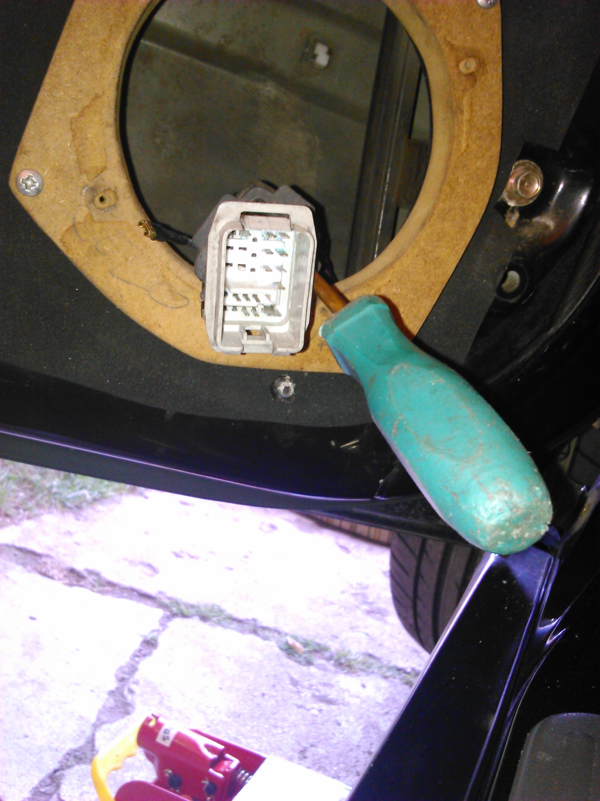

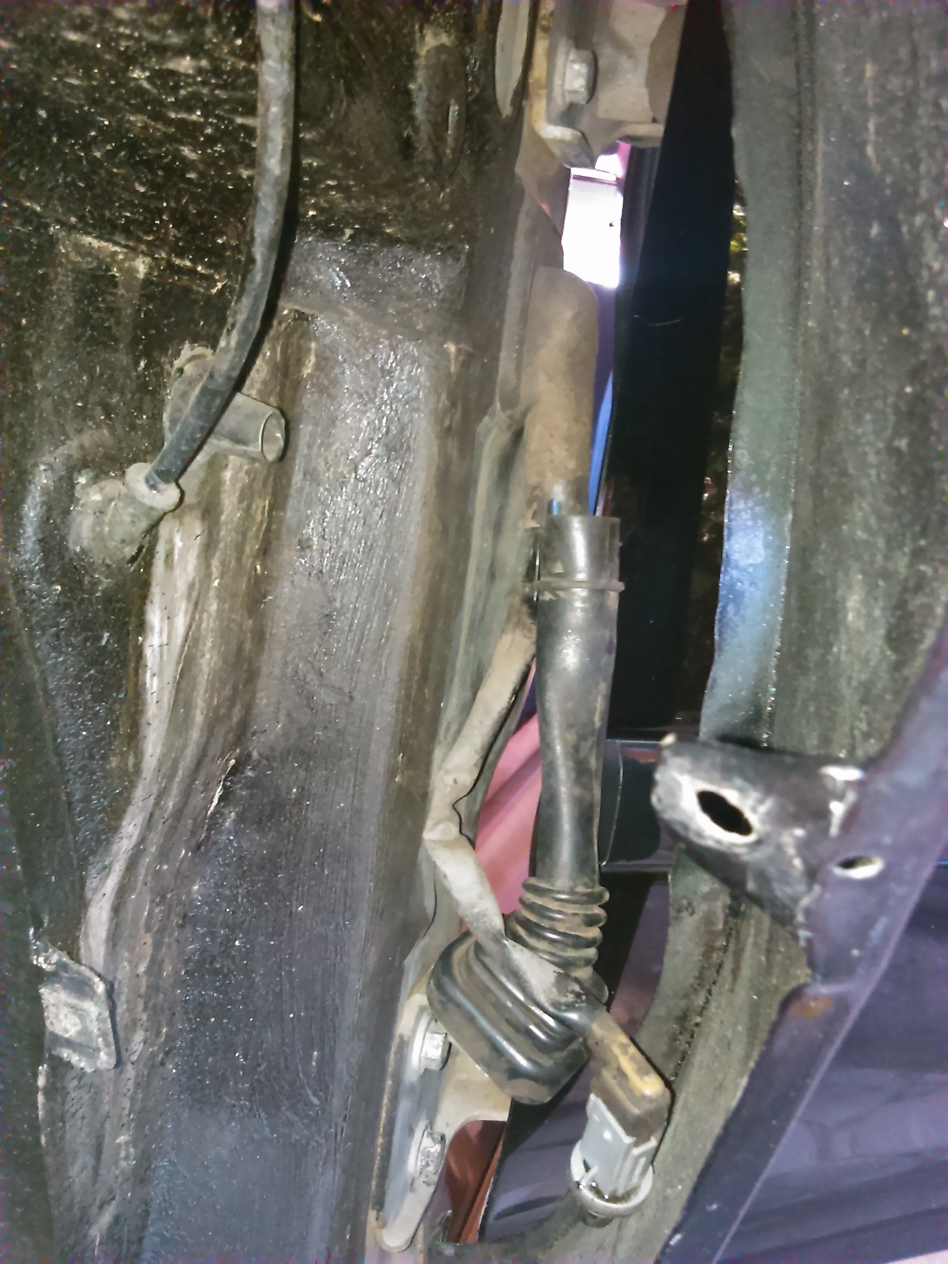

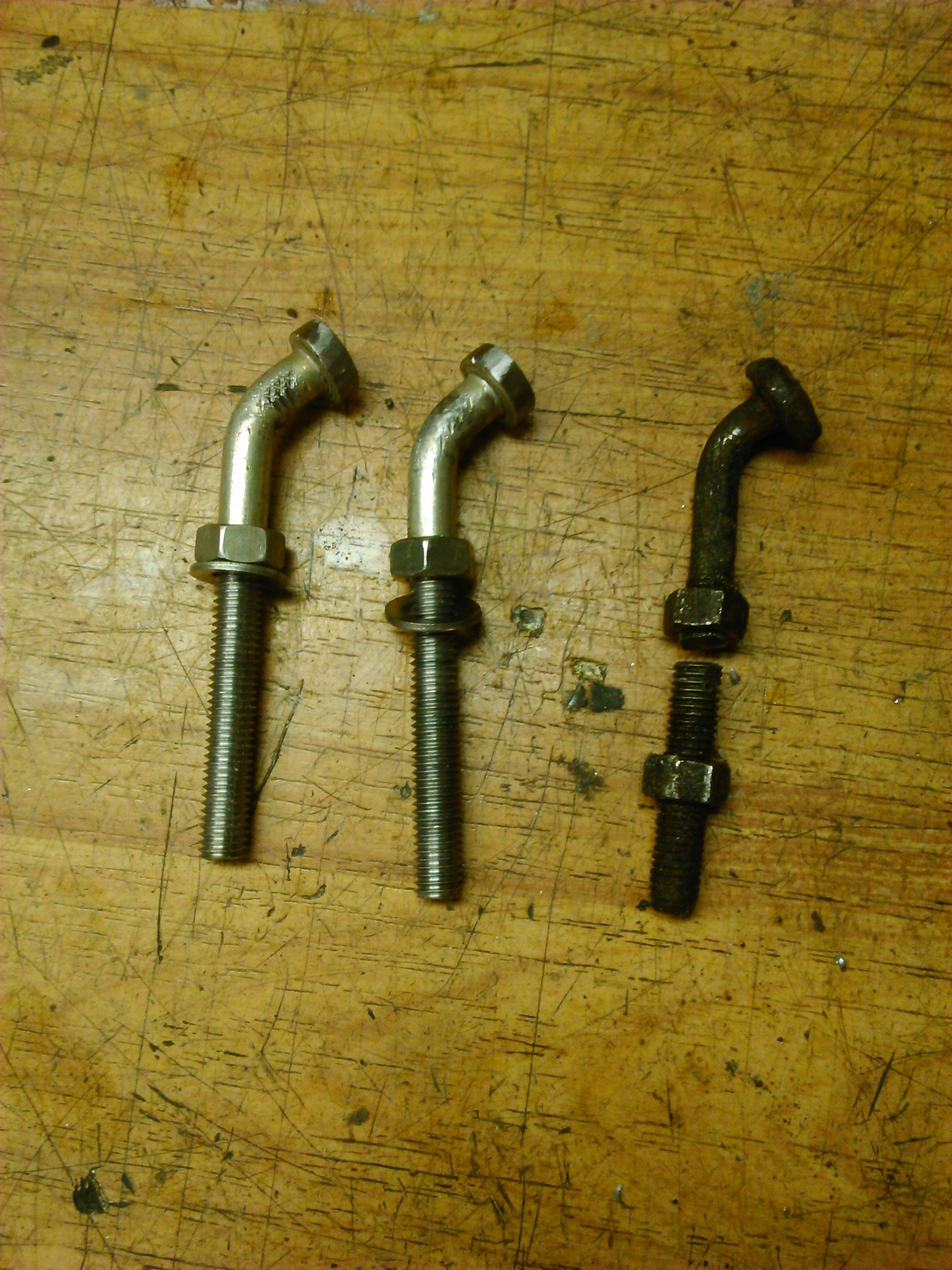

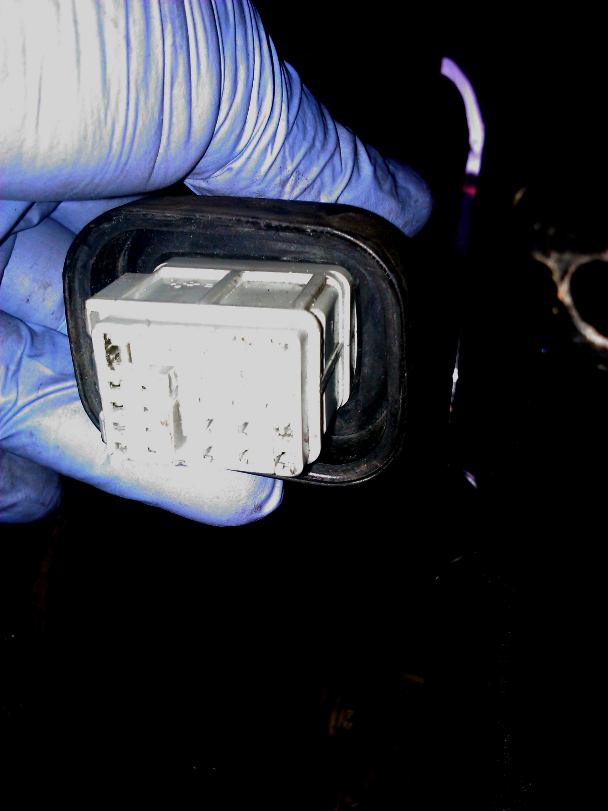

Jinak za poslední 2 dny s majorem - VELKÉ DÍKY - uděláno:- reizolace a čištění elektrického svazku a konektoru v levých dveřích

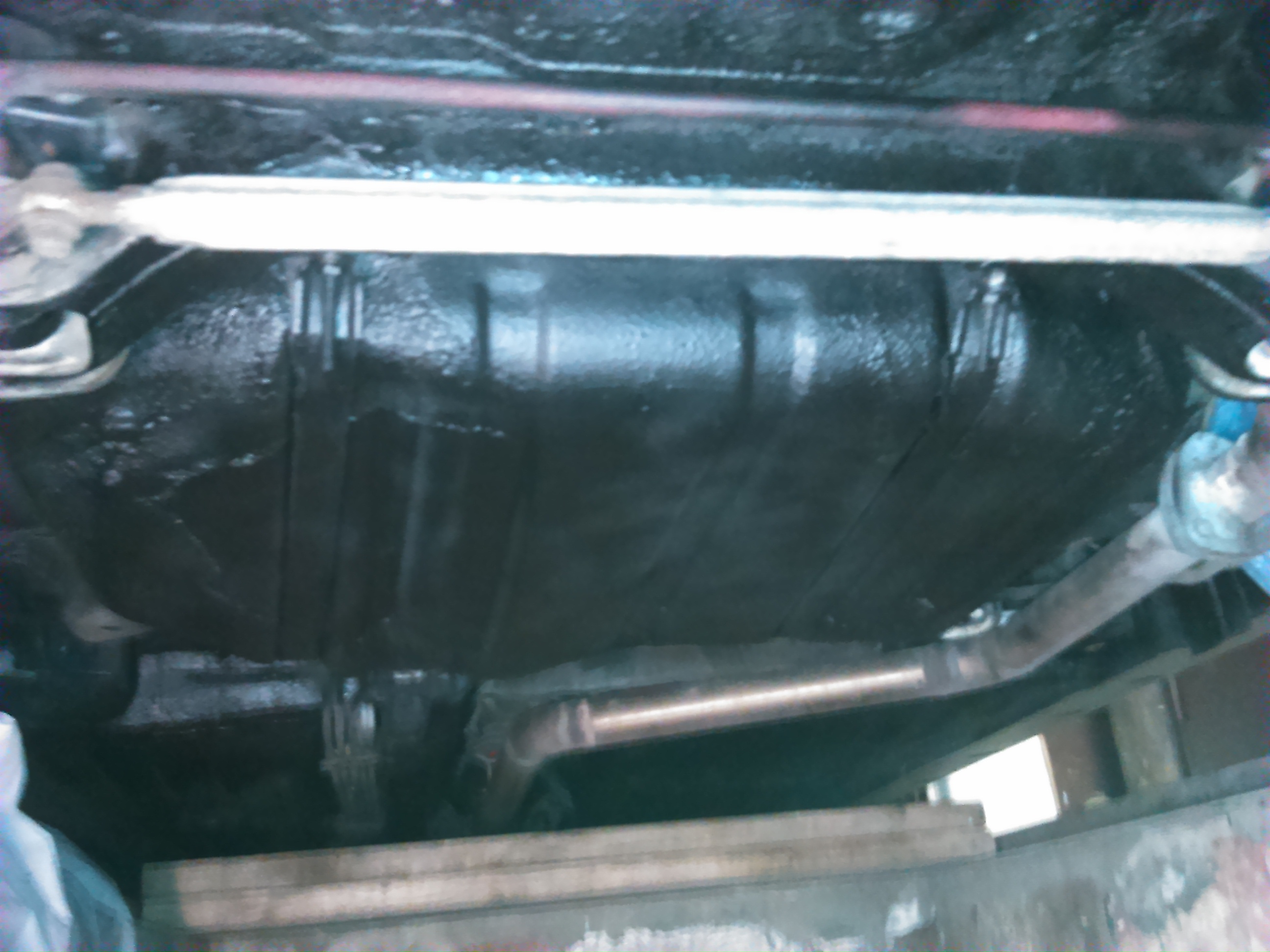

- výroba nových úchytů "pásoviny" nádrže ze šroubů M8
- dostříkání podvozku v prostoru nádrže a nedodělků

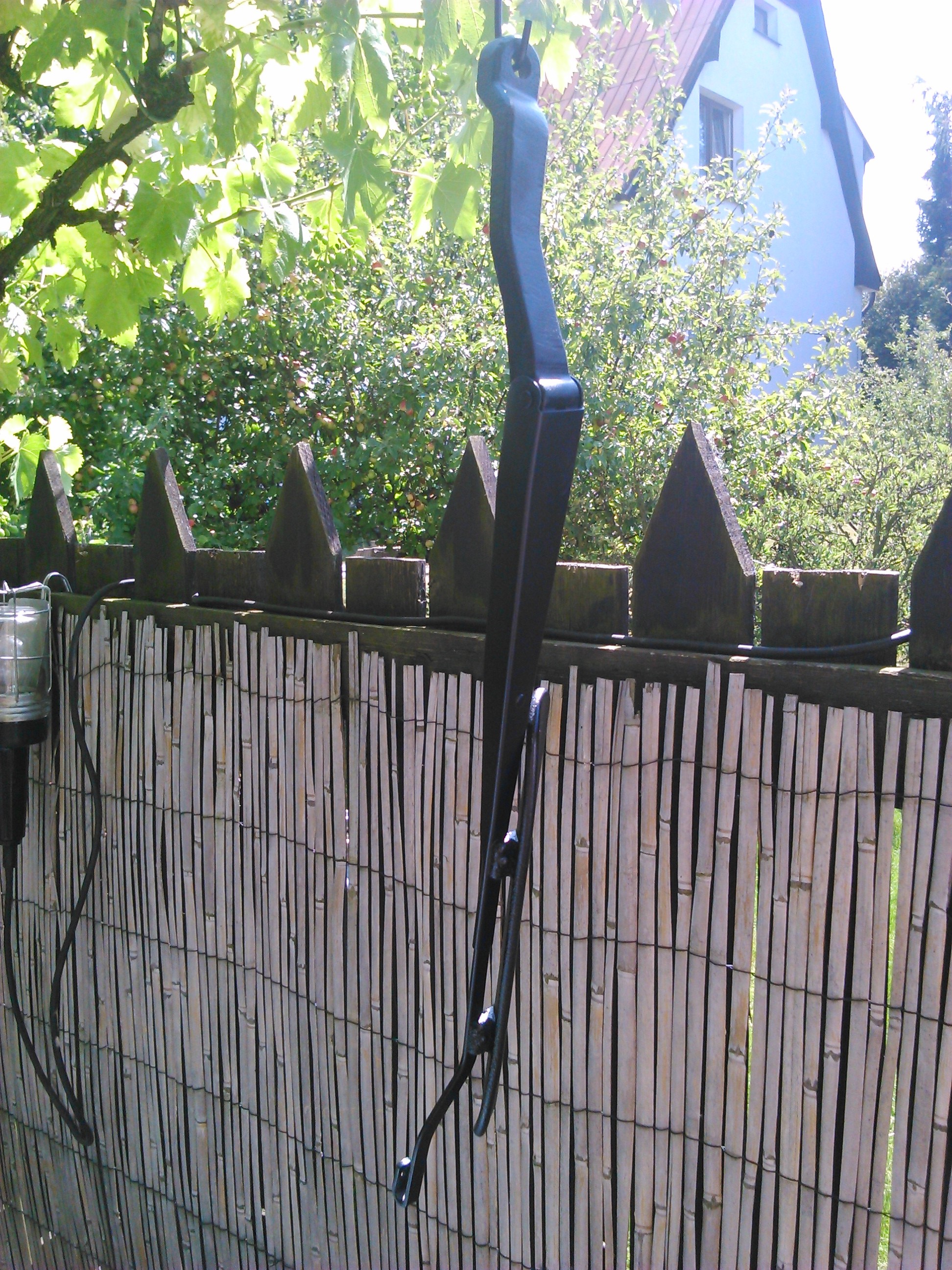

- obroušení, nová barva a lak předních stěračů
- seřízení předstihu trochu do retardu z hodně velkého advanced, zatím zmizely od volnoběhu do 6000RPM - 6500RPM cvakání a detonace, do doby než se motor naladí
Velké díky Majorovi

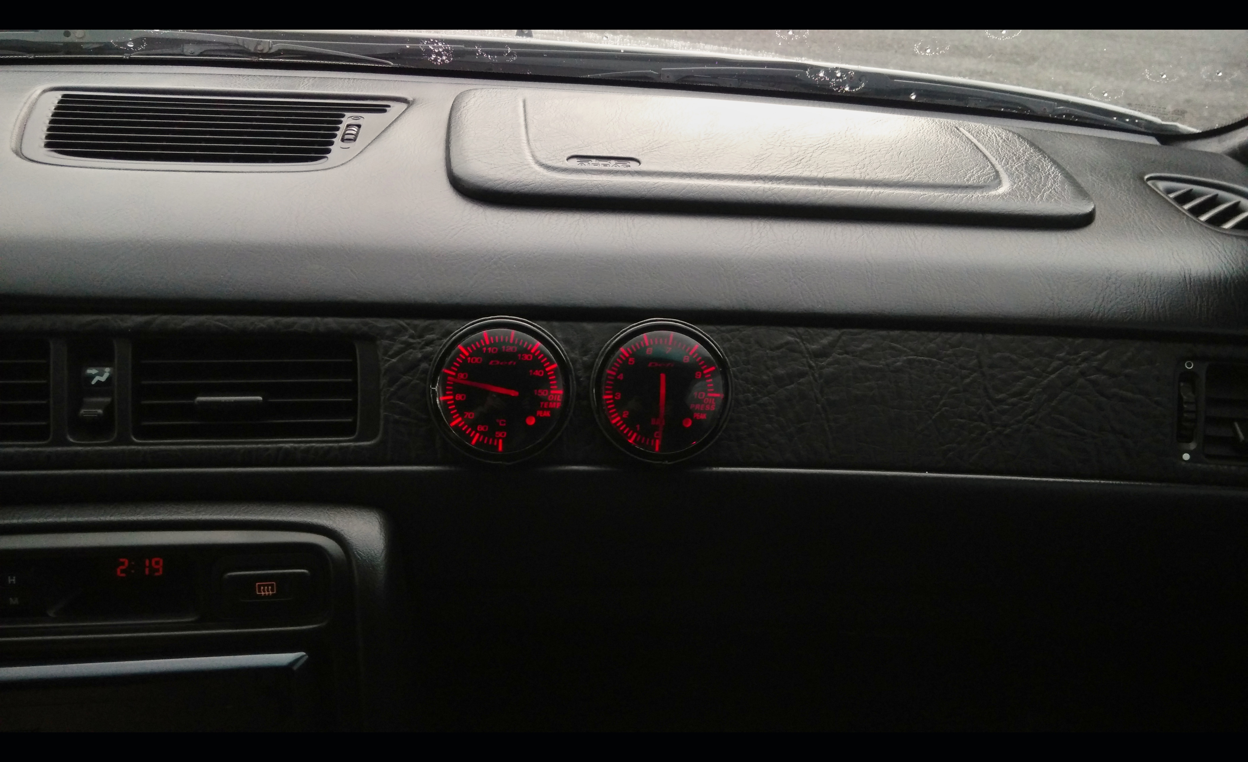

Teplota už točí Je to tam.

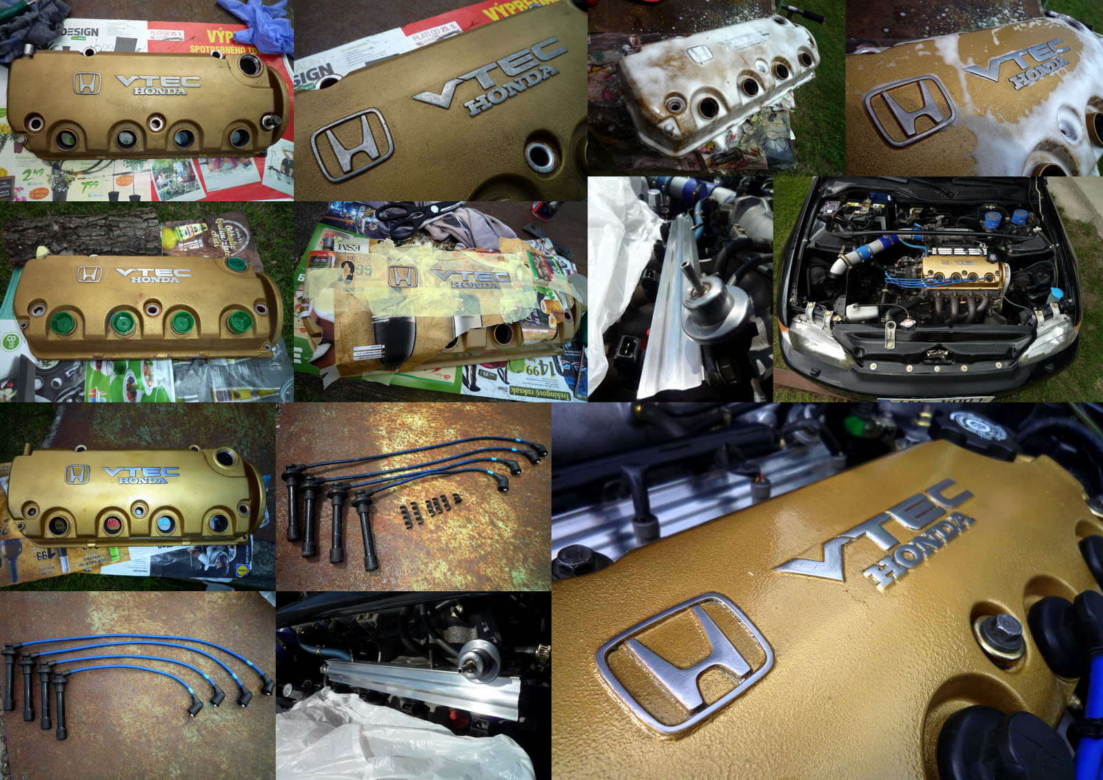

Mám tu jednu z dovolené, kdy jsem dělal malou obnovu víka a pár drobností ...
Umytí, lakování víka a leštění pár kokových věcí:

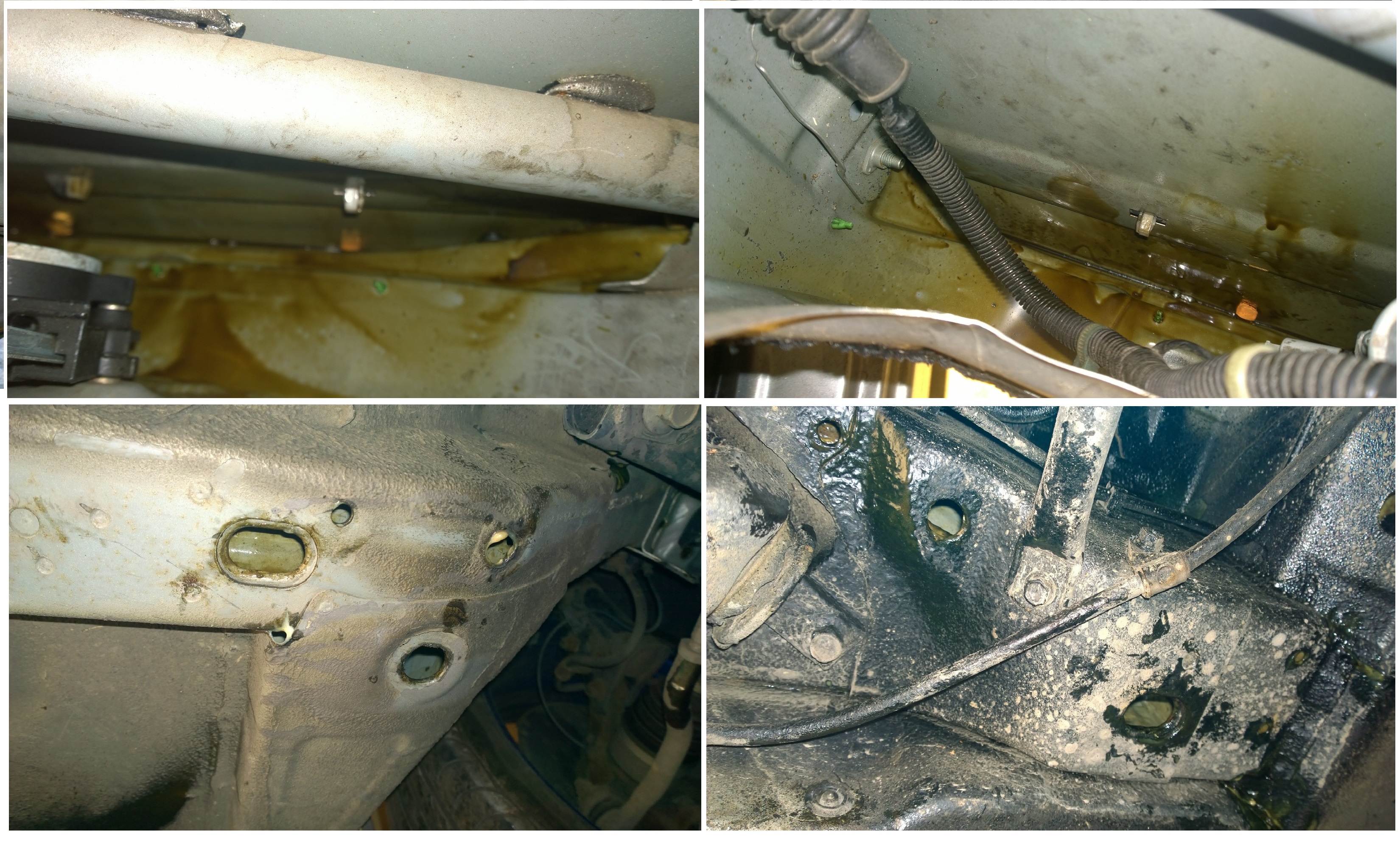

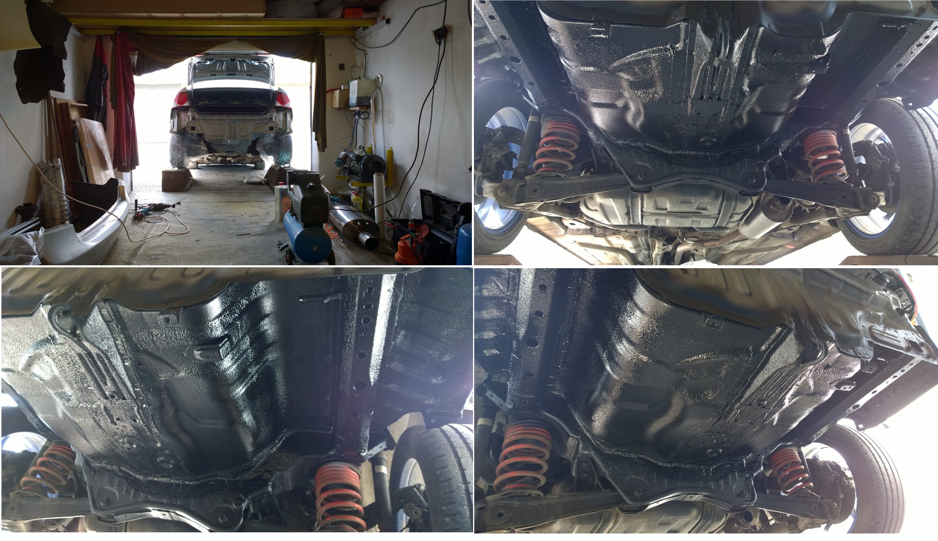

Opět a zase šuk čka s nějakou tou korozí na podvozku...naštěstí mě známý pustil na zvedák, ze země se mi do toho fakt nechtělo, zapůjčil pistoli na dutiny od wurthu, se kterou to šlo fakt dobře, takže, vystříkal jsem dutiny, spodky dveří, přední kapotu a zadní víko.Nosníky v motorovém prostoru někdy jindy.
Oblast pod kufrem dostala taky, co si zasloužila HaHaaa
Na 2 roky klid kouř
Doplnění chladiva v klimě + desinfekce, nějaké to mytí+voskování, nasadil příčníky na střechu a smolím na to papa

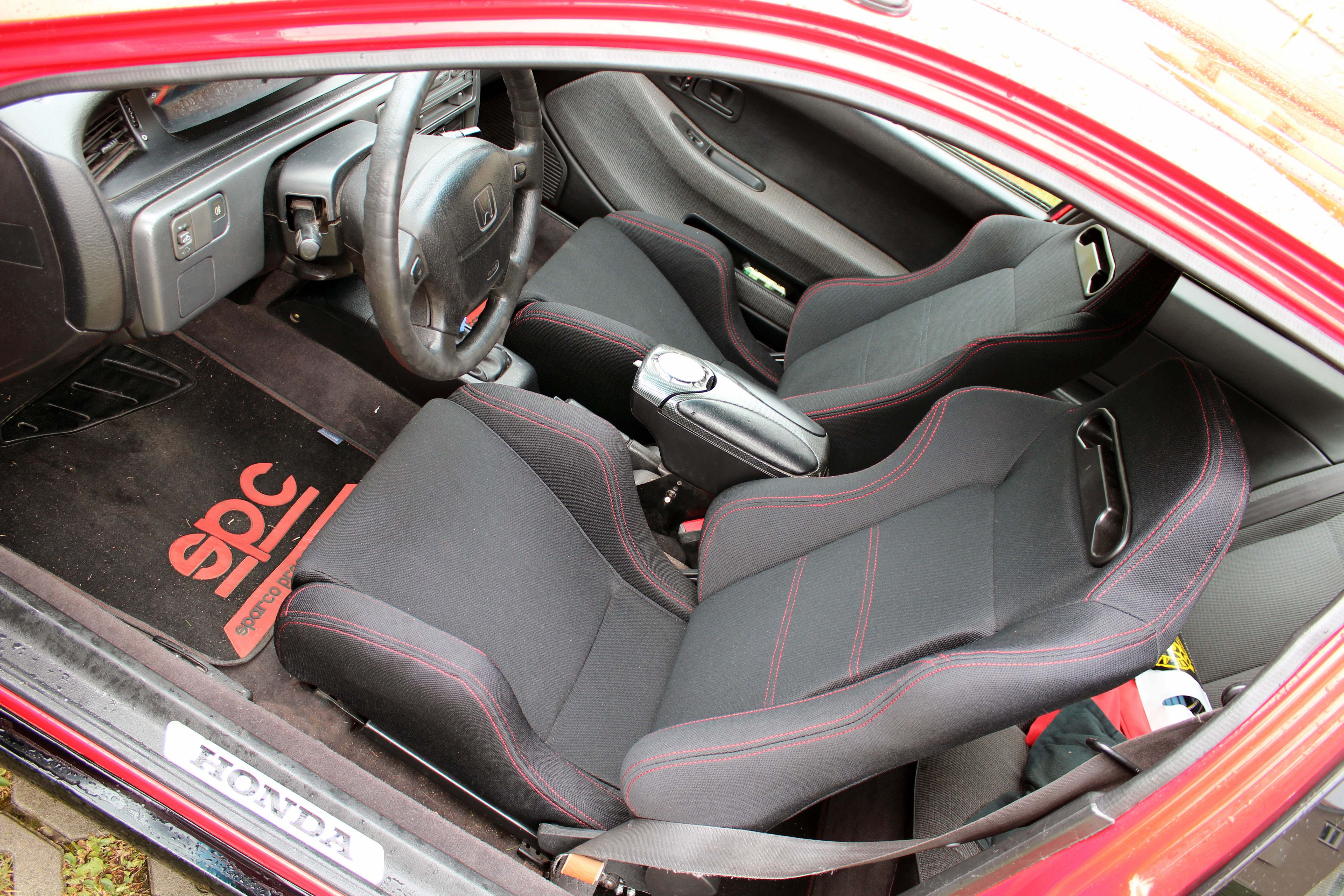

Sedačky konečně doma a od dnešního dne si konečně pohodlně sedím !!! Úsměv

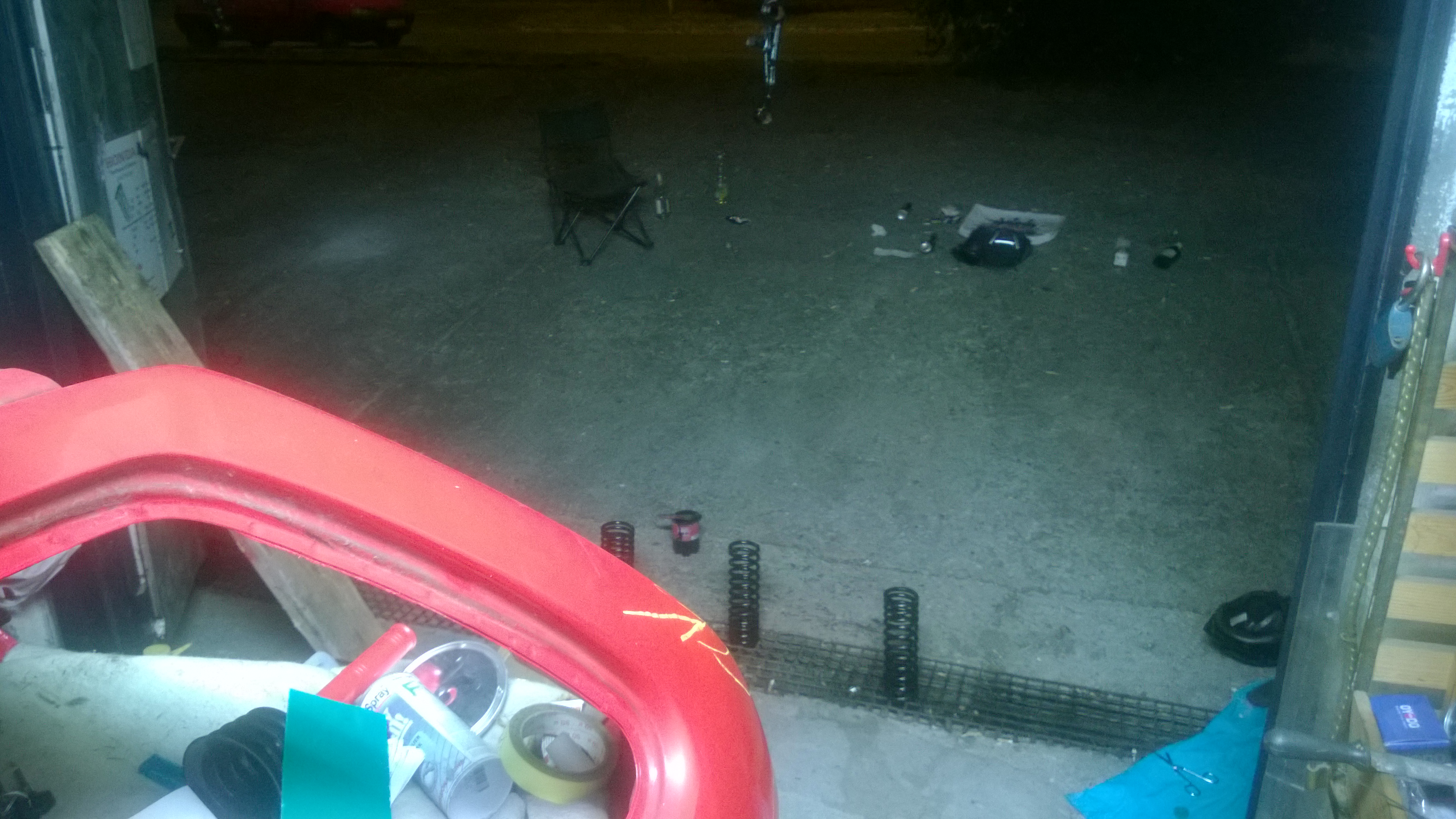

Včera som skúšal montovať Eibach pro kit. Zistil som že rozoberať podvozok v 1. osobne, bez jamy/zdviháku a podobne, je docela masaker úkon, ktorý pripomína skôr trápenie ako prácu. Po nacenení práce 1200 KČ som sa rozhodol rezignovať a zveriť prácu servisu. Bueee Bueee

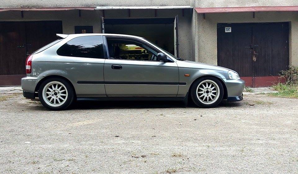

nahozeno snížení Velmi šťastný
