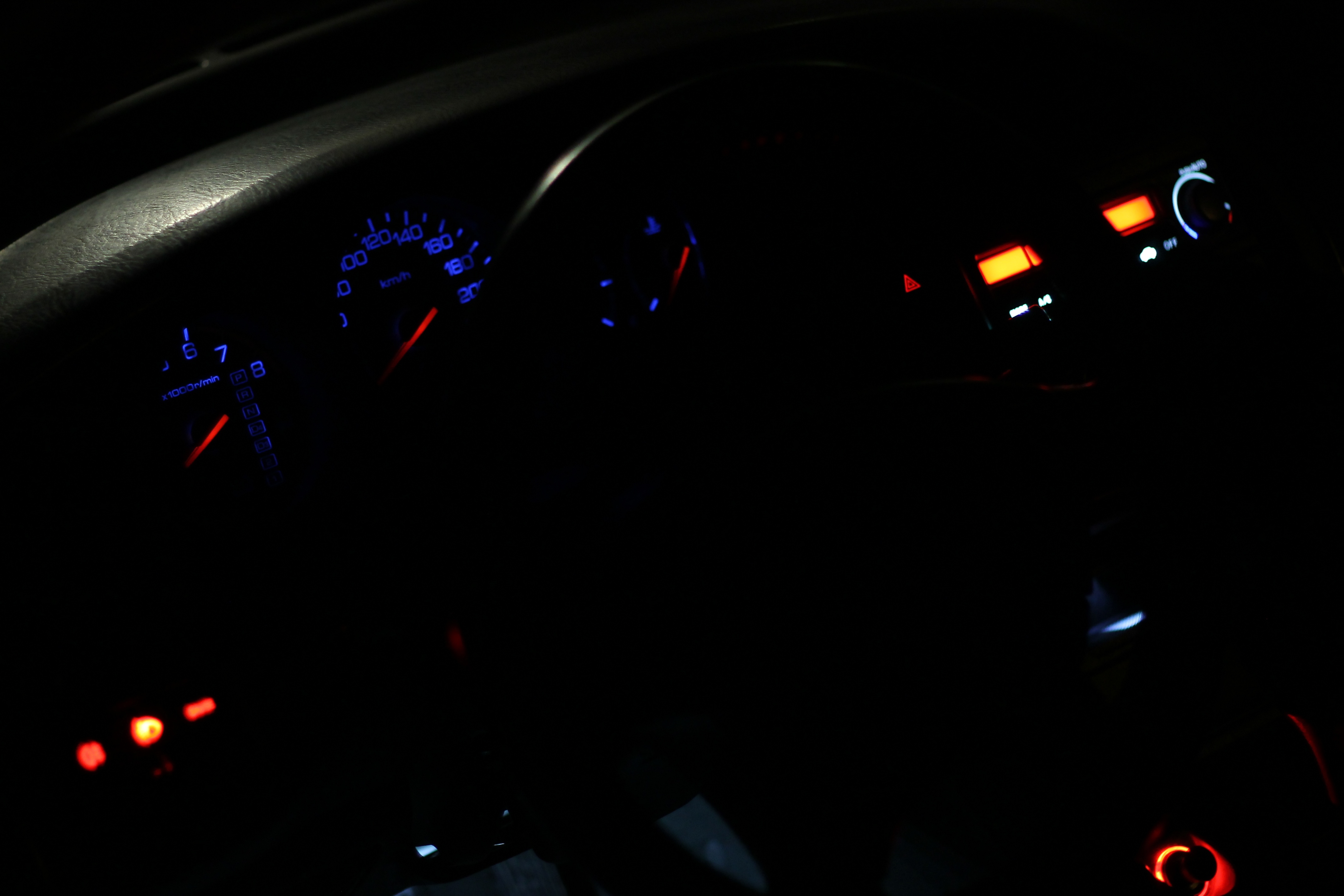

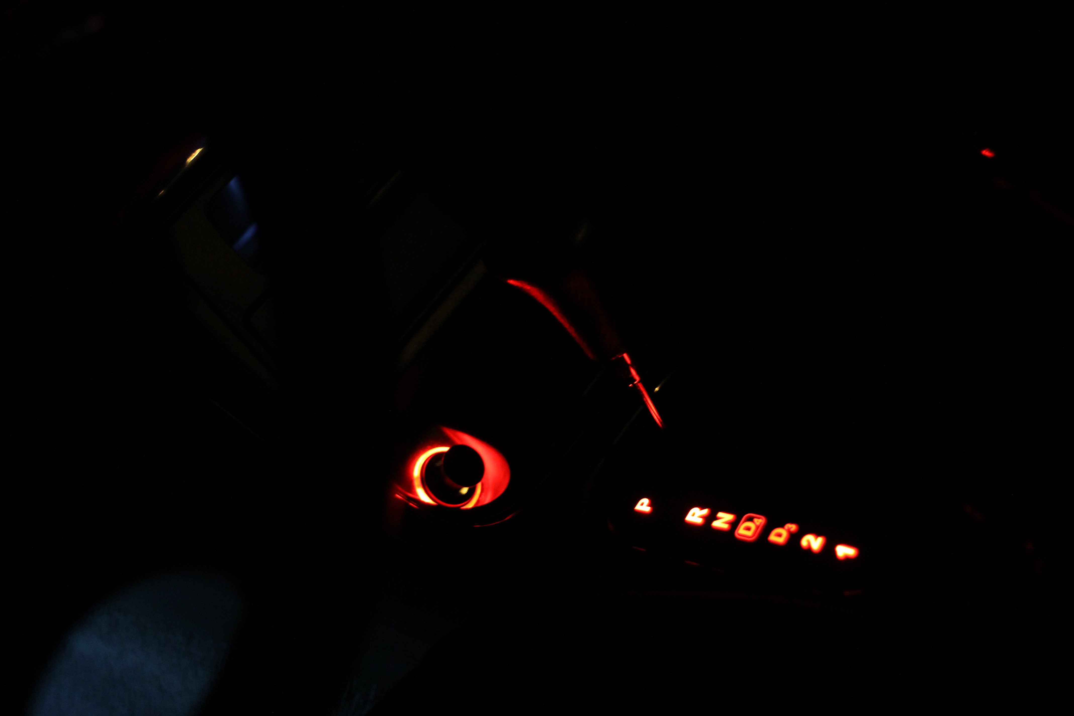

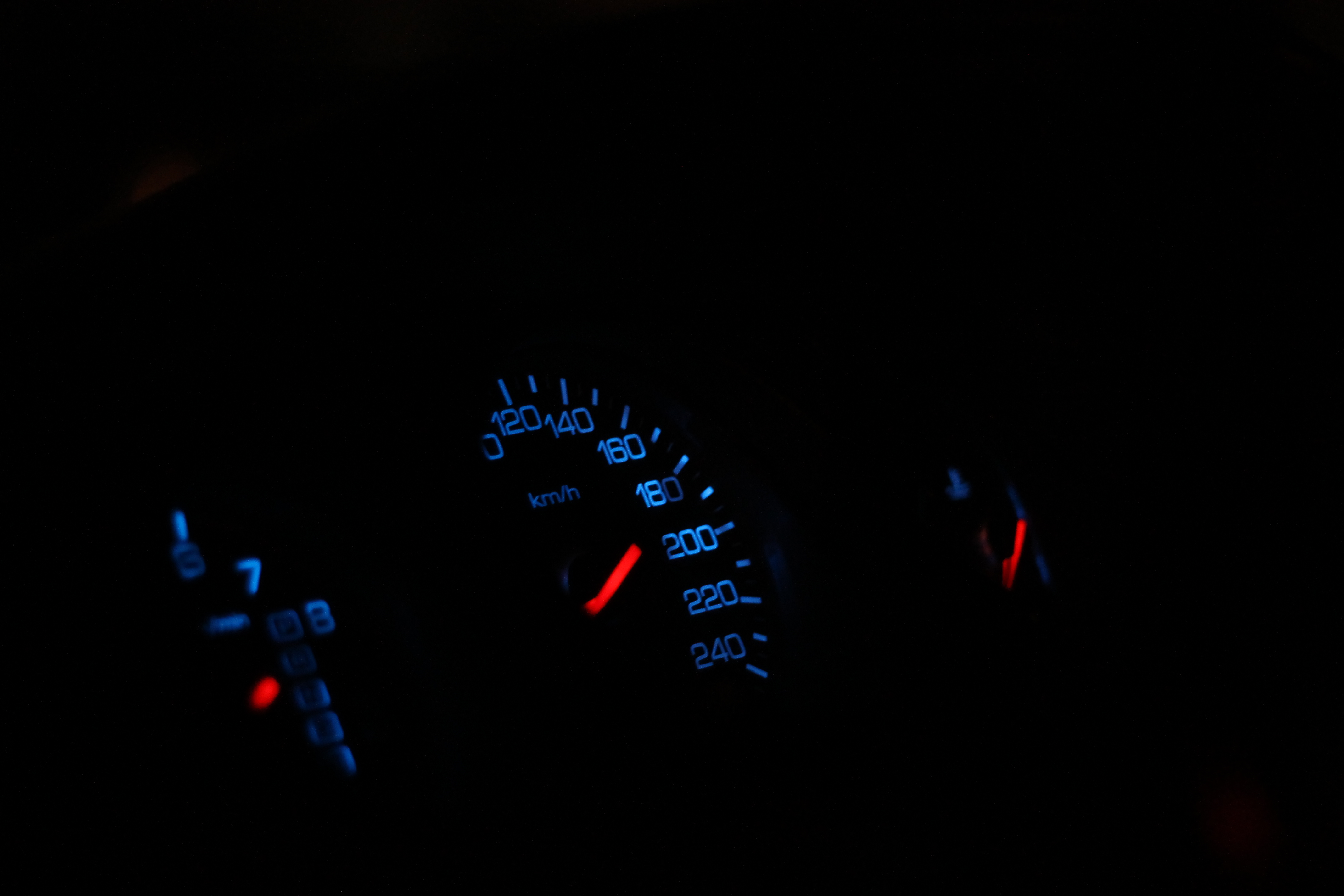

Tak môj doterajší výsledok čo sa týka podsvietenia interiéru do LED žiaroviek...
IMG_6347.JPG, 1.6 MB
IMG_6351.JPG, 1.54 MB
IMG_6352.JPG, 1.47 MB
Příspěvky: 203 H+ body: 0 1999 Accord

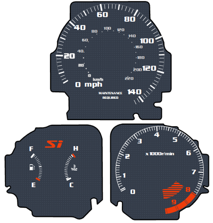

tak mam hotovou repliku budiku z c6g coupe Si (EM1)
jsou delany na zkladu budiku z nonvtec 1,6 nebo 1,4...
nejdrive je dotahnu ke konci a pak by mely byt na prodej tak pokud bude zajem tak to necham nacenit.

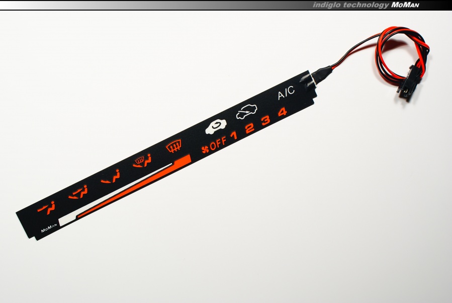

Zdravím rád by jsem znovu otevřel toto téma. .. sehnal jsem indiglo v červené jak pro budíky tak pro vzduchotechniku. Chtěl bych proto podsvitit i spínače okének,mlhové k a to. do červena nějaké rady ? Jak to udělat?
1348764635.9669.jpg, 105.03 kB
1348770353.6029.jpg, 77.33 kB
Příspěvky: 108 H+ body: 1 1994 Civic Coupe
