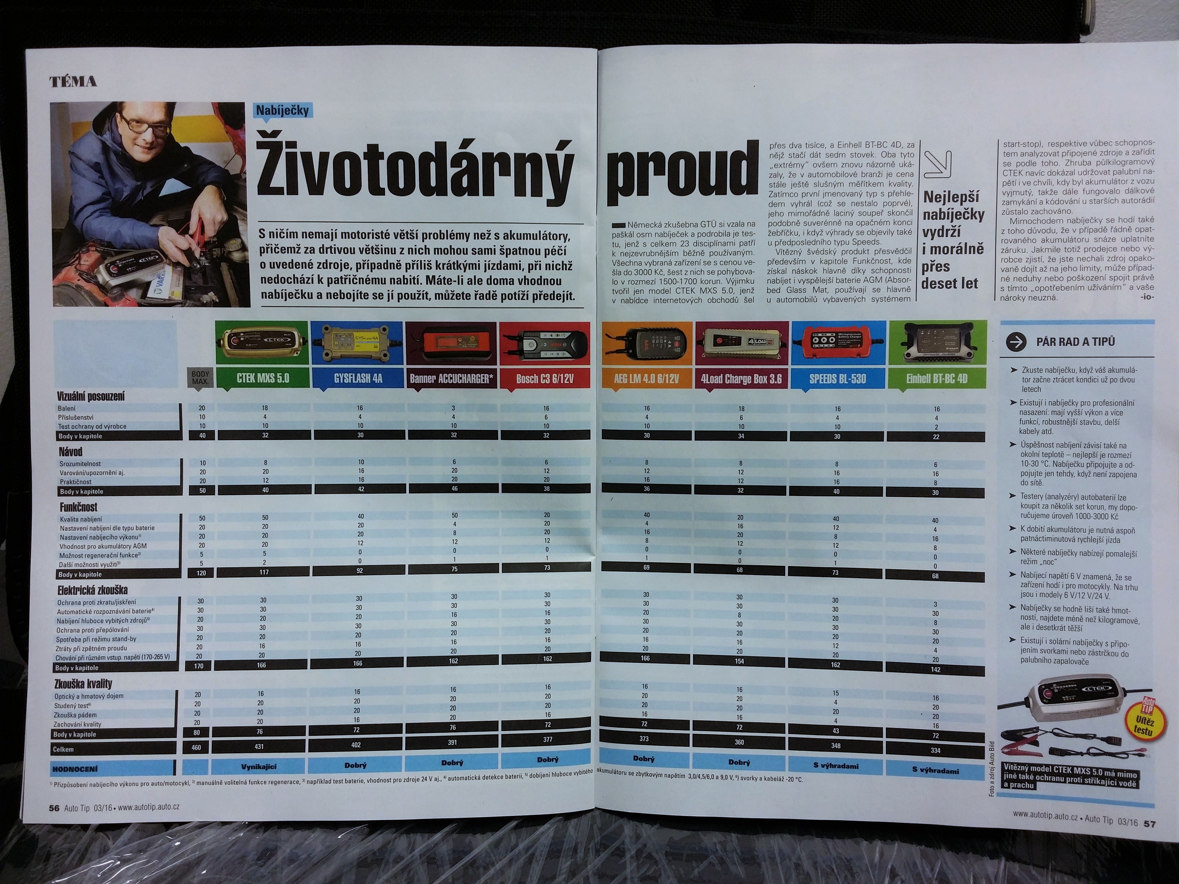

PříspěvekZaslal: 5.2.2016 , 22:09   Citovat
Test nabíječek autobaterií... Třeba to někomu pomůže...
( autobaterie , nabíječka autobaterií )
