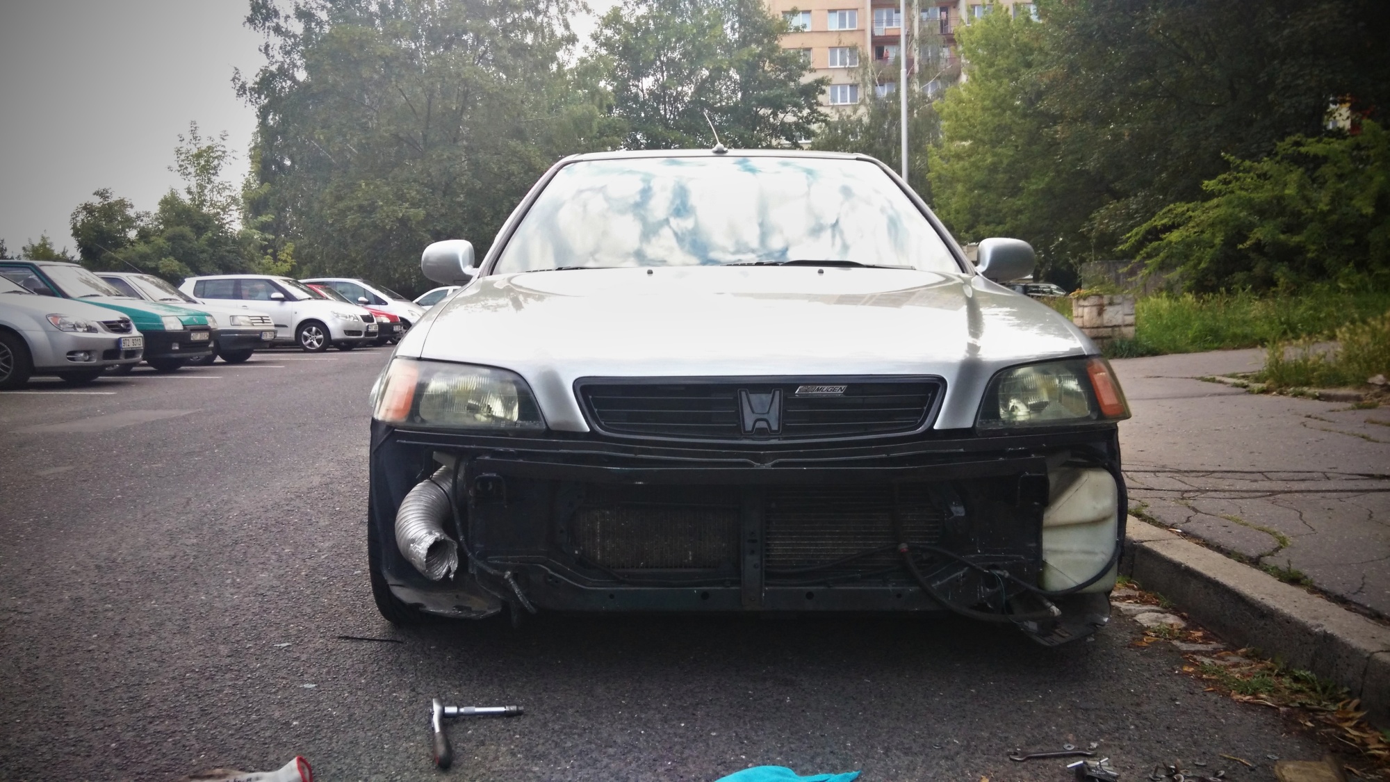

Včera namontována nová maska po laku, a přehozena výztuha nárazníku za nebouranou Je to tam. Teď asi budu schánět nárazník pořádnej výtlem

Nooo,
pěkně si to spasoval ...

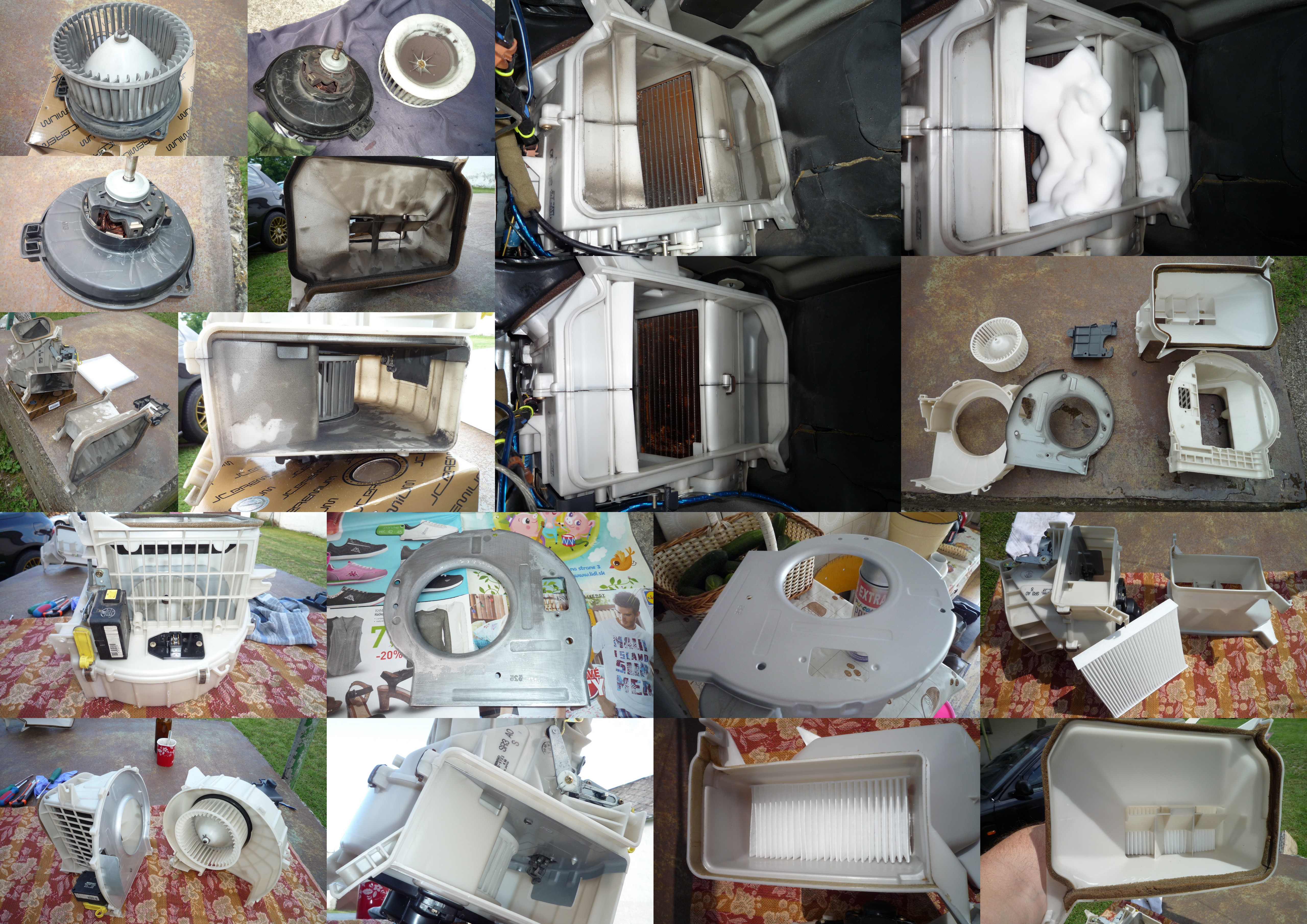

Jinak pár fotek, co se dělalo za červen/červenec:
To Kmoda: tak jak si chtěl vědět, kam dám ten filtr, bylo trochu práce, ale jsem spokojený, protože, za posledních cca 1-2000km mám v autě, téměř nulový smrad z dieslů a minimum prachu. Pokud mám auto uzavřené: okna, šíbr a jedu jen na vzduchotechniku. Je to na místě, které jako jediné připravá v úvahu.

Co to je Majku za aktivní pěnu? Vytáhla bordel a pak si to spláchl? sopťa sopťa

Panie,
to je pěna na čištění klimatizace, ale vyzkoušel jsem to a funguje to, kompletně to vyčistil. Mohu říci, že v to není nic, co by se nedalo ročně jednou udělat. Samozřejmě jsem si pomohl roztokem L.O.C. cleanerem od AmWay plus Maf-Ra Supermafrasol čistič.

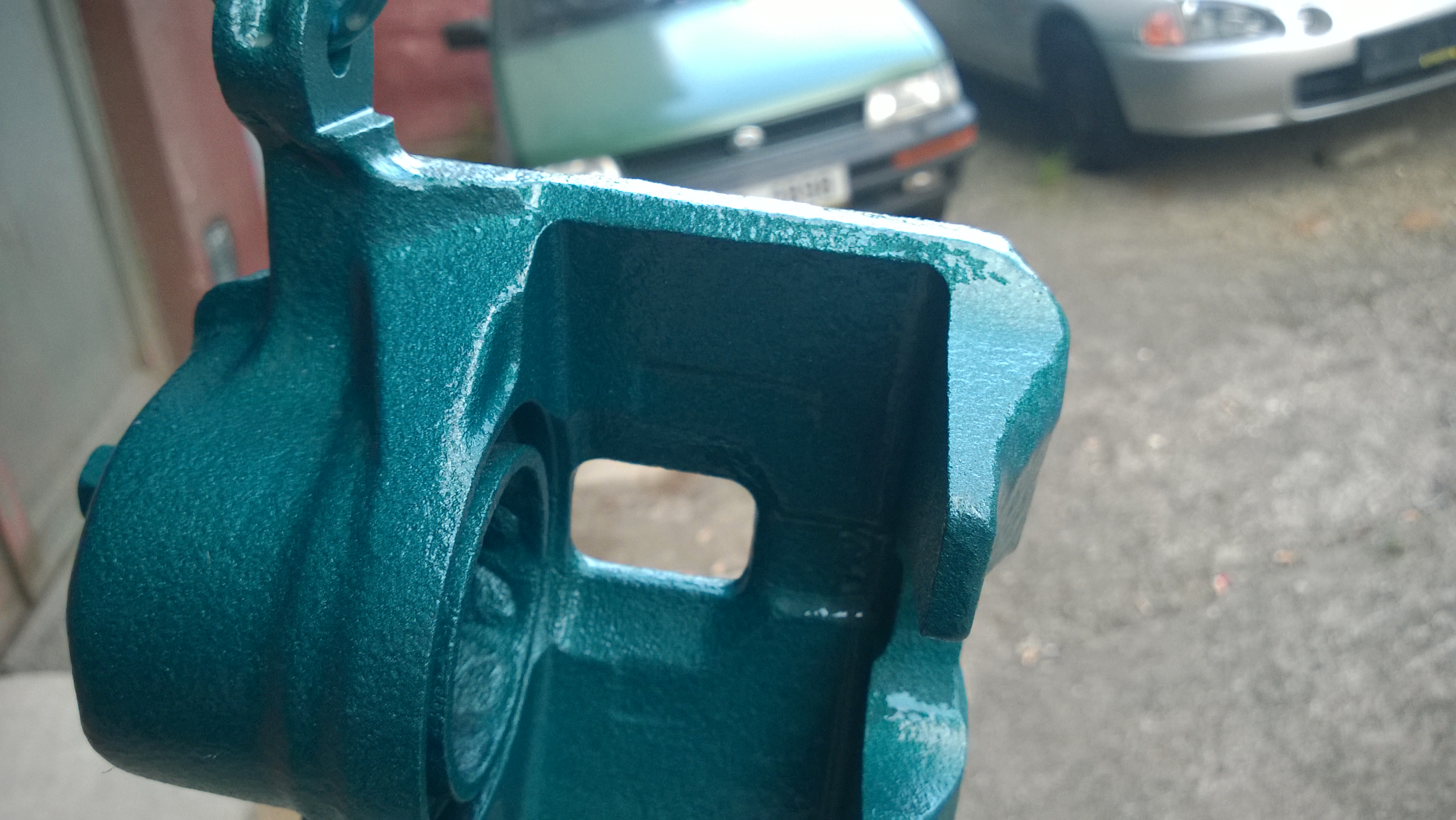

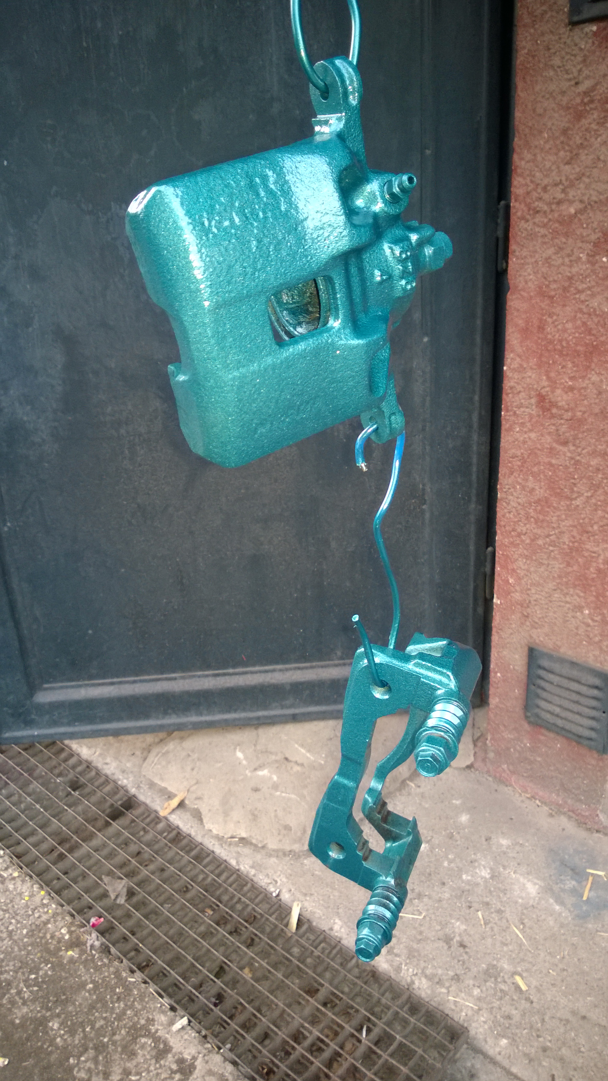

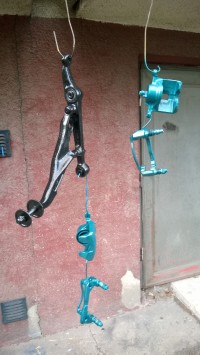

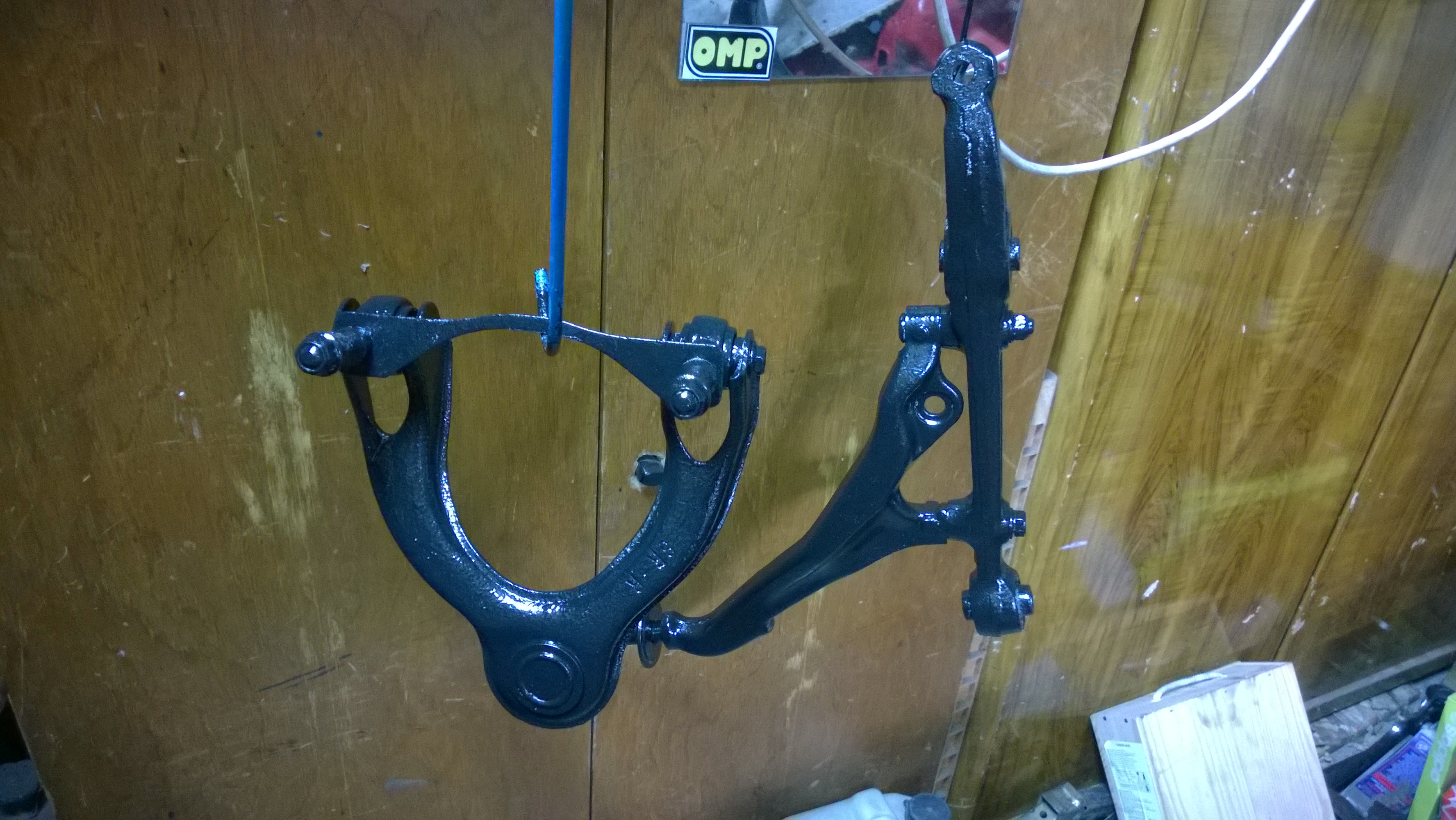

Tak dneska repase brzd, a ramen. Barvu jsem nasel origo Honda

krasne je to dobrý

No ale jsem zvedav co na to teplota

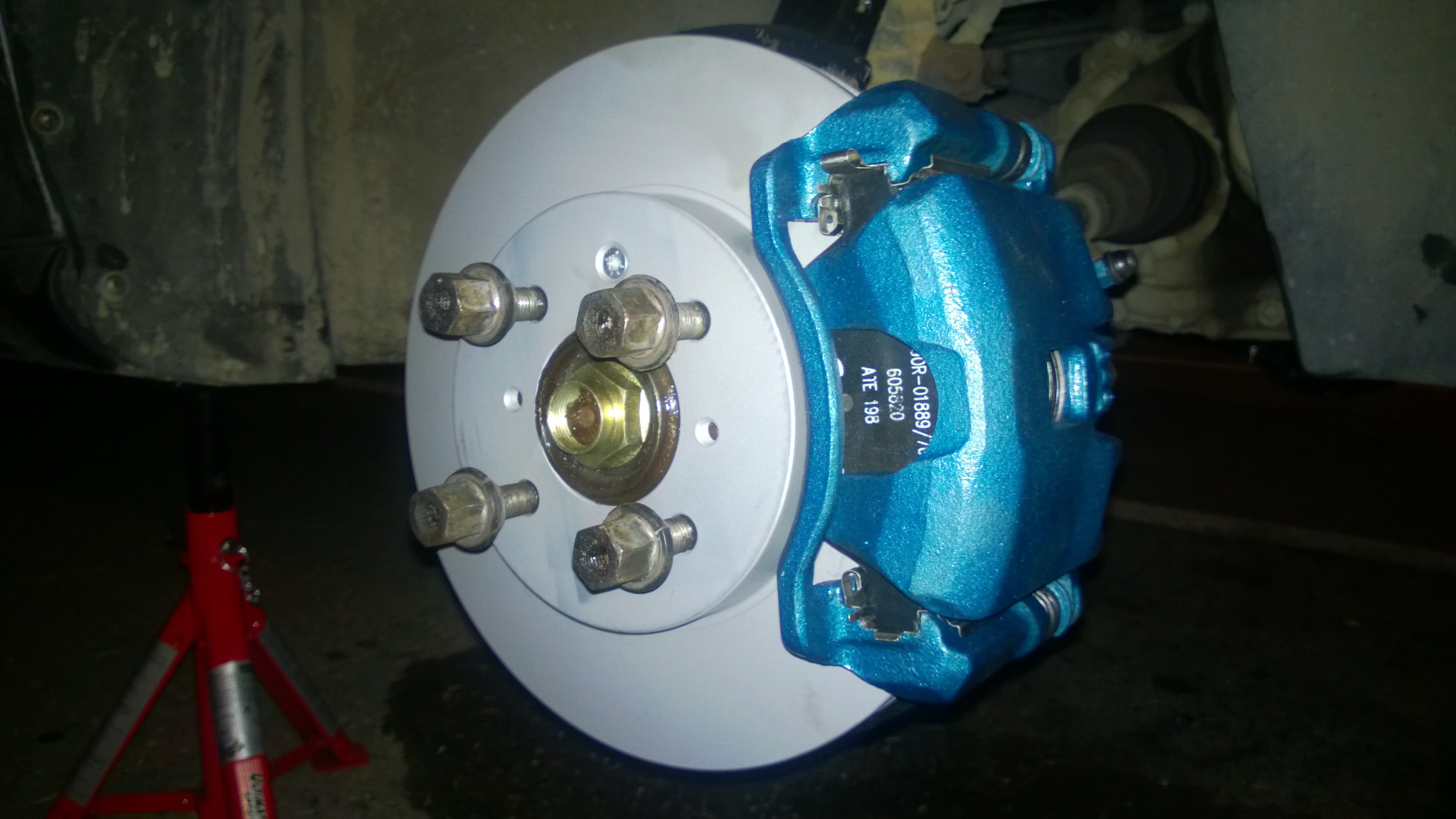

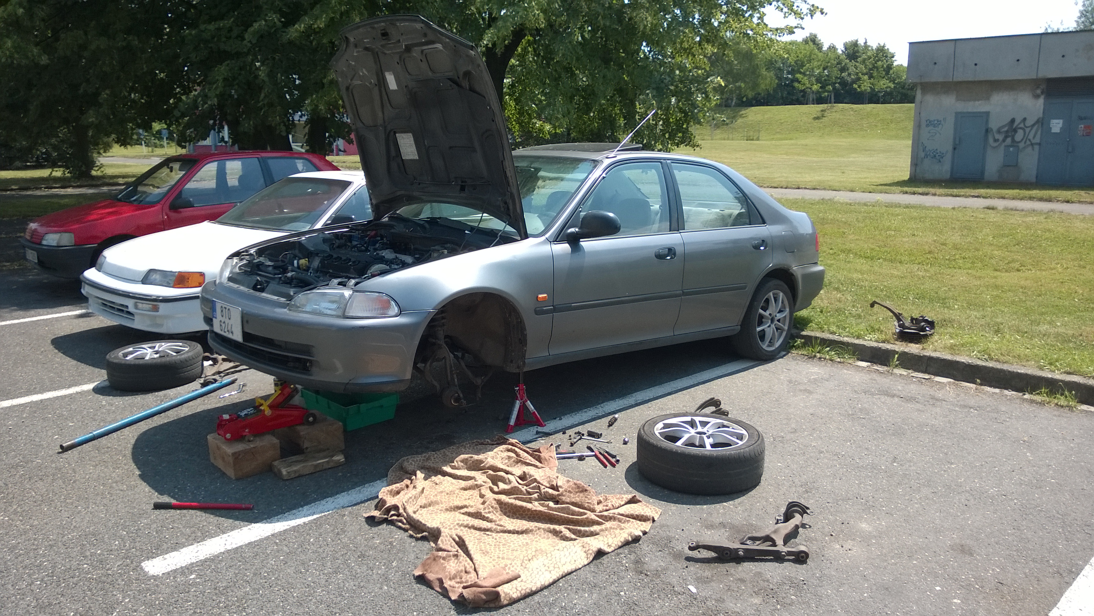

Nekdo si bere deku na koupak, ja si udelal radeji predni vsechny silace a cepy a hlavne vetsi brzdy, bo to byl maras Velmi šťastný

Podkládám hever úplně stejně je to dobrý
To jsou ATE kotouče?
Líbí se mi ta povrchová úprava.
Jak malej Jarda [2]
PříspěvekZaslal: 17.7.2015 , 23:51   Citovat
Jj v takove vysce uz se da udelat hodne veci.
Tak tak jedine Ate

ta barva je super Chápeš!

Tak to bych do kotoučů ATE šel taky.
Nemusel bych nové kotouče lakovat žáruvzdornou barvou. je to dobrý
PříspěvekZaslal: 18.7.2015 , 18:01   Citovat
A ty plochx se pak obrousi? Nesmrdi to? Nelepi se to na desky??????

obrousi se to samo, nesmrdi, nelepi

Jak hodne prášej ty ATEčka ? Velmi šťastný
Příspěvky: 280 1999 Civic
Jak malej Jarda [2]
PříspěvekZaslal: 20.7.2015 , 16:24   Citovat
martinpetricek2 napsal:
malo a funguji perfektne
Příspěvky: 2948 1991 Civic
RIZ3K9 je teď offline  RIZ3K9
PříspěvekZaslal: 20.7.2015 , 16:45   Citovat
Ate kotouče s touto povrchovou upravou jsou fajn OK když se ještě střiknout vrchní barvou, tak to trvá hodně dlouho než začnou reznout a pěkně vypadají Úsměv
Jinak k prašnosti - ATE jsou jedny z nejprášivejších brzd na trhu, kola jsou černý od prachu hodně rychle, ale na druhou stranu ten prach se nepřipéká, takže jde jednoduše umýt ...
83427 je teď offline  83427
PříspěvekZaslal: 20.7.2015 , 19:30   Citovat
můžu potvrdit. kamarád na vw passat používá dlouhodobě kombinaci ate kotouče + ate desky. brzdí to perfektně (tak koncern má brzdy přeposilovaný takže to nebude jen zásluhou kotoučů a destiček) ale destičky dost prášej a navíc za mokra pískaj
Příspěvky: 2887
PříspěvekZaslal: 20.7.2015 , 22:34   Citovat
Přesně tak, destičky ATE práší poměrně hodně - jako většina druhovýroby.
Já bych šel cestou Kotouče ATE a origo desky Nissin. Ty skoro nepráší.
M@jk napsal:
Dobrá volba, přední kotouče 3.5roku na autě a najetých cca 75.000km+ a masa dostatek, destky jsem ted dával také Ate a mazec, krásně fungují, lépe jak Kashyiama, ale cenově to je srovnatelné.
je to dobrý přátele
Ty jsi ale na kotoučích neměl povrchovou úpravu. Nebo jo?
PříspěvekZaslal: 20.7.2015 , 23:15  Naposledy upravil M@jk dne 27.7.2015 , 20:50, celkově upraveno 1 krát. Citovat
Petr 78 napsal:
Ano měl. Na Ate ano. Najdu fotku - 11/2012 a jsou tam doted.
A mohu potvrdit, že na styl jízdy, který mám, práší dosti. Oproti tomu ty Kashiyama desky nepřášily skoro vůbec a brzdili super. Tady drží více a lépe a když dobržďuji, písknou - takže máte ten správný Racing efektoššš Velmi šťastný
Kmóďa je teď offline  Kmóďa
PříspěvekZaslal: 21.7.2015 , 6:01   Citovat
To jen já jsem z těch pracovních ploch kotoučů tu barvu smyl ředidlem abych tím nezanesl desky?
Příspěvky: 3743 2003 Accord
Jak malej Jarda [2]
PříspěvekZaslal: 21.7.2015 , 6:53   Citovat
262 maji tady tuto ochranu, 282 jsou jen v oleji!!
