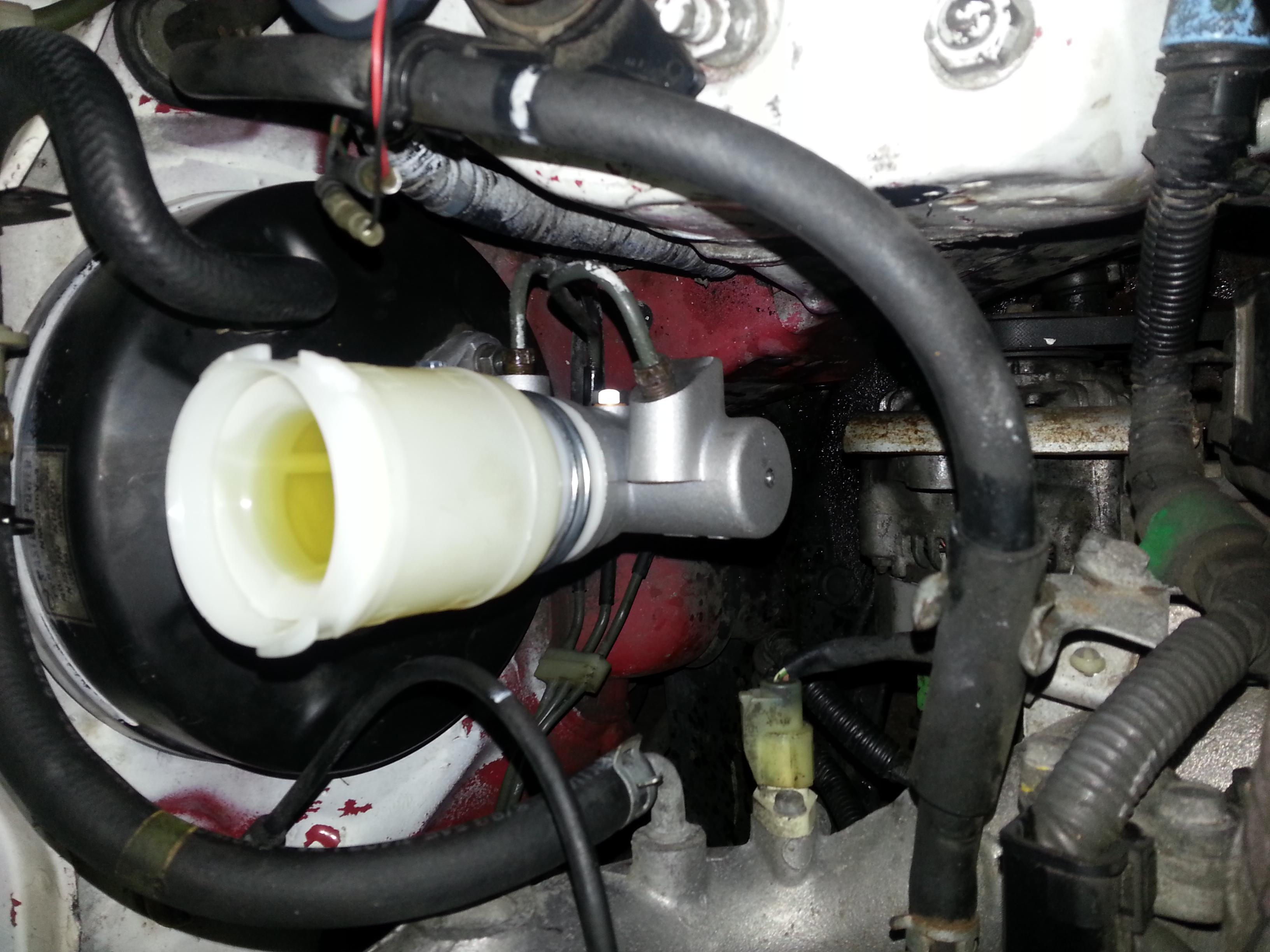

Tak sem nakonec dneska vymenil celej hlavni brzdovej valec za novej a je klid Úsměv
Na fotce je v nadobce hodne brzdovky, je to foto pred odvzdusnenim...Jen pro rejpaly :-p
