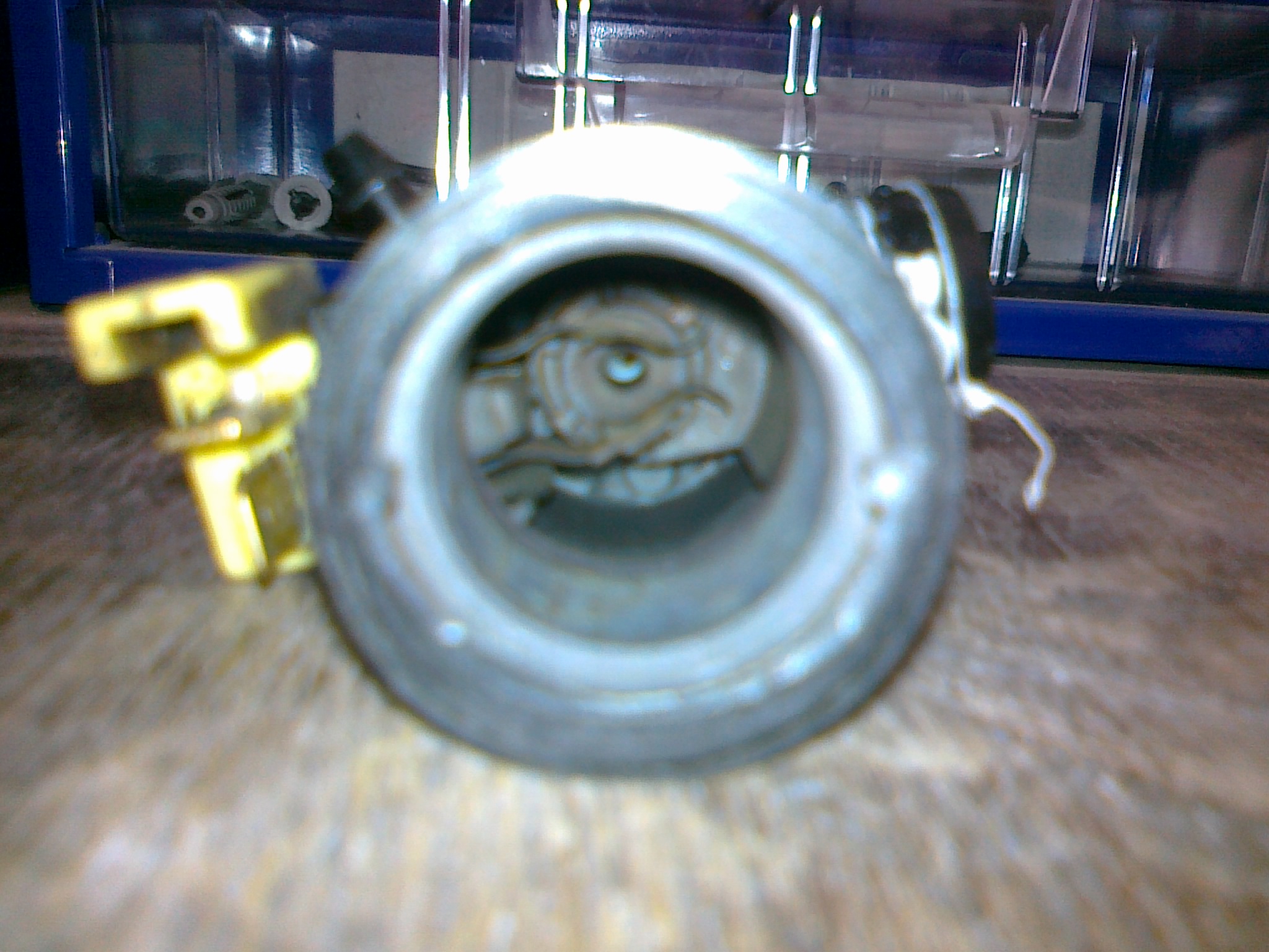

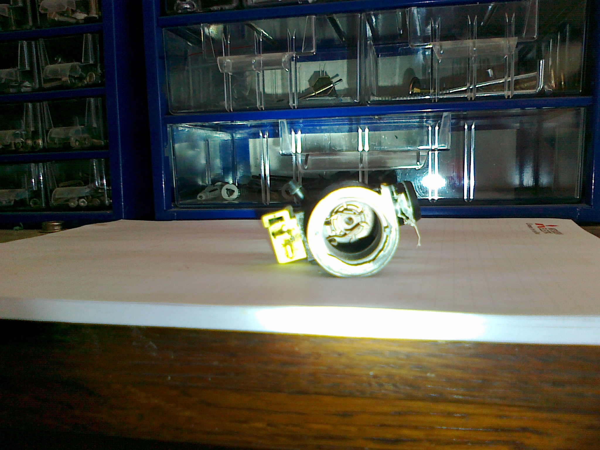

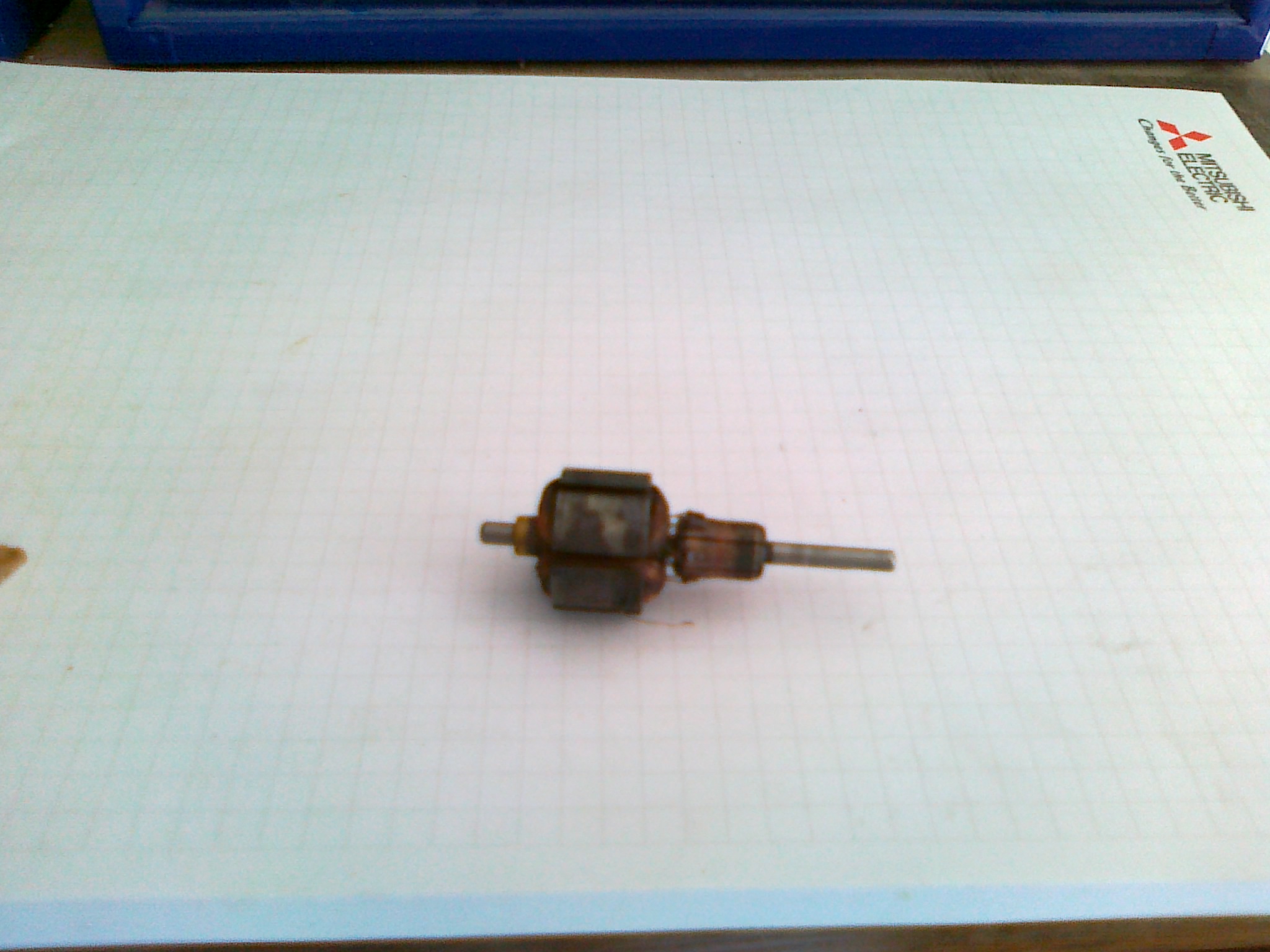

PříspěvekZaslal: 3.7.2015 , 19:22   Citovat
Takže, kdyby se někdo náhodou zajímal, kde by mohl být zakopaný pes, při špatné funkci ostřikovačů, tak tady je mé zjištění.
Před časem mi přestalo fungovat ostřikování předního skla.
- pojistky OK,
- relátko OK,
- hadice OK,
- konektor čerpadla ostřikovače OK (proměřen)
- čerpadlo KO Tak to koukám!
Oprava jasná, výměna vadného kusu, problém byl ale se sehnáním a ceno.
1. Honda servis, nový orig. 1359kč,
2. bazar 800kč,
3. polský motor 340kč,
4. shop s taiwanským materiálem 140..... je to dobrý je to dobrý
Samozřejmě jsem zvolil cenově nejlevnější. Do 2 dnů to došlo, dnes namontováno a 100% funkční.
Rozdíl je jen v tom, že konektor je otočený ve svislé ose o 180 stupnů, ale bez problémů tam pasuje orig. konektor.
Ještě přikládám pár fotek vadného čerpadla, bohužel telefon nepatří mezi poslední výstřelky HI-TECH hračiček a neumí makro. Problém byl že v motorku již bylo:
- vydřené uhlíky, prakticky tam nebyly žádné a na komutátor rotoru mírně dosedaly měděné kartáče (ty měly ale slabý přítlak),
- jedno vinutí motorku bylo utrženo z lamely komutátoru rotoru,
- vychozené těsnění (to nebyla přímá příčina asi závady).
Takže oprava na cca hodinu za cenu i s dopravou 275kč je to dobrý
030720151653.jpg, 633.88 kB
030720151655.jpg, 462.45 kB
030720151656.jpg, 739.94 kB

Když tak ideální by bylo hodit i odkazy kde a jaký ten motůrek jsi koupil Úsměv

von-pivoj je teď offline  von-pivoj
PříspěvekZaslal: 4.7.2015 , 14:49   Citovat
HIGHTOWER napsal:
Už jsem to sem sice dával, ale pro jistotu....
Tady jsem koupil velice levně čerpadlo ostřikovačů předních skel :
Rozdíl oproti originálu je ten, že konektor je otočen o 180 stupnů, ale na zapojení to nemá vliv. Přívodní konektor do toho pasuje na 100% a bez problém.
Ještě jsem si všiml, že na tom shopu mají docela dobrý ceny na filtry (kabinový s aktivním uhlím) pro acco Je to tam.
