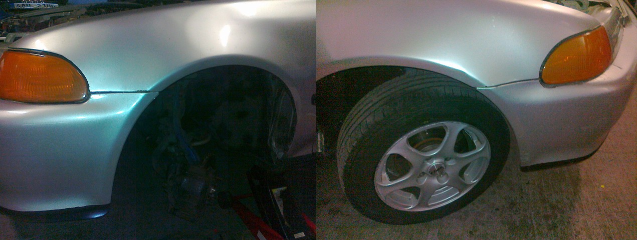

Přezuto komplet Úsměv Falken ZIEX ZE-914 185/60 R14, DOT 4714. A nečekal bych, že budu přezouvat u Dimitara na bývalé blonďákově dílně .. aneb jaká překvápka na mě dolehnou, když hledám pneuservis v Praze otevřený po 18h. (a tentokrát žlutou tečkou u ventilku, cca 20g vlevo a něco podobnýho vpravo..)

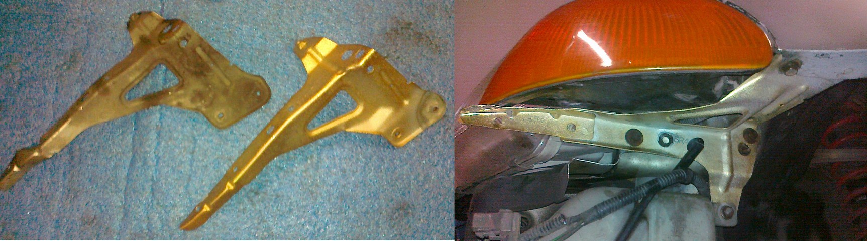

- vyměnit přední trojúhelníkové vzpěry pod blinkrama, co drží blatník a nárazník

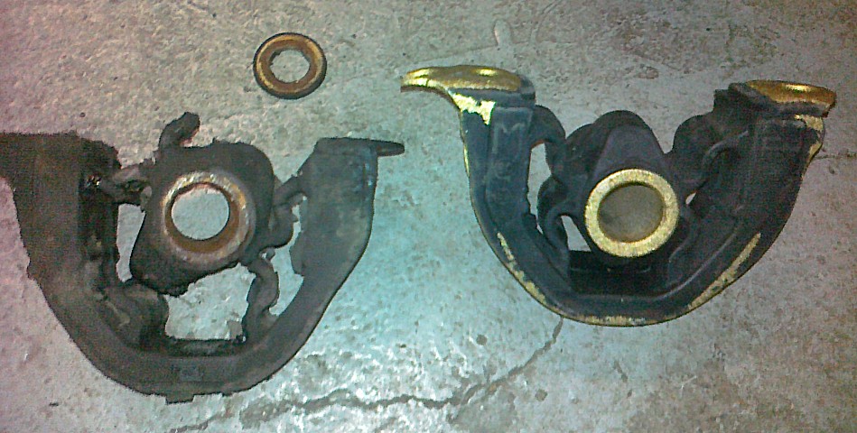

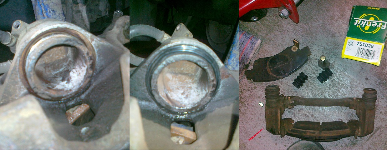

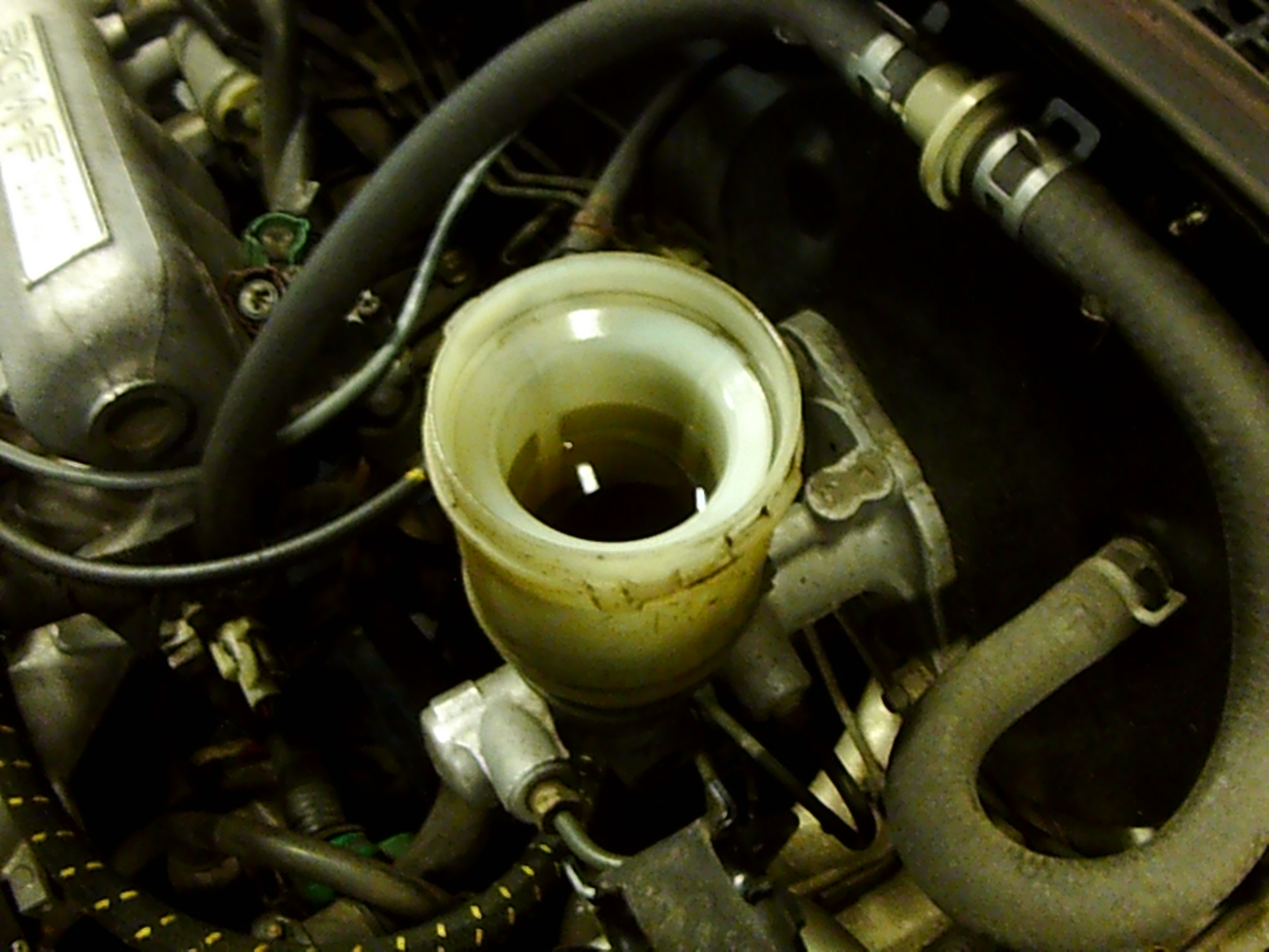

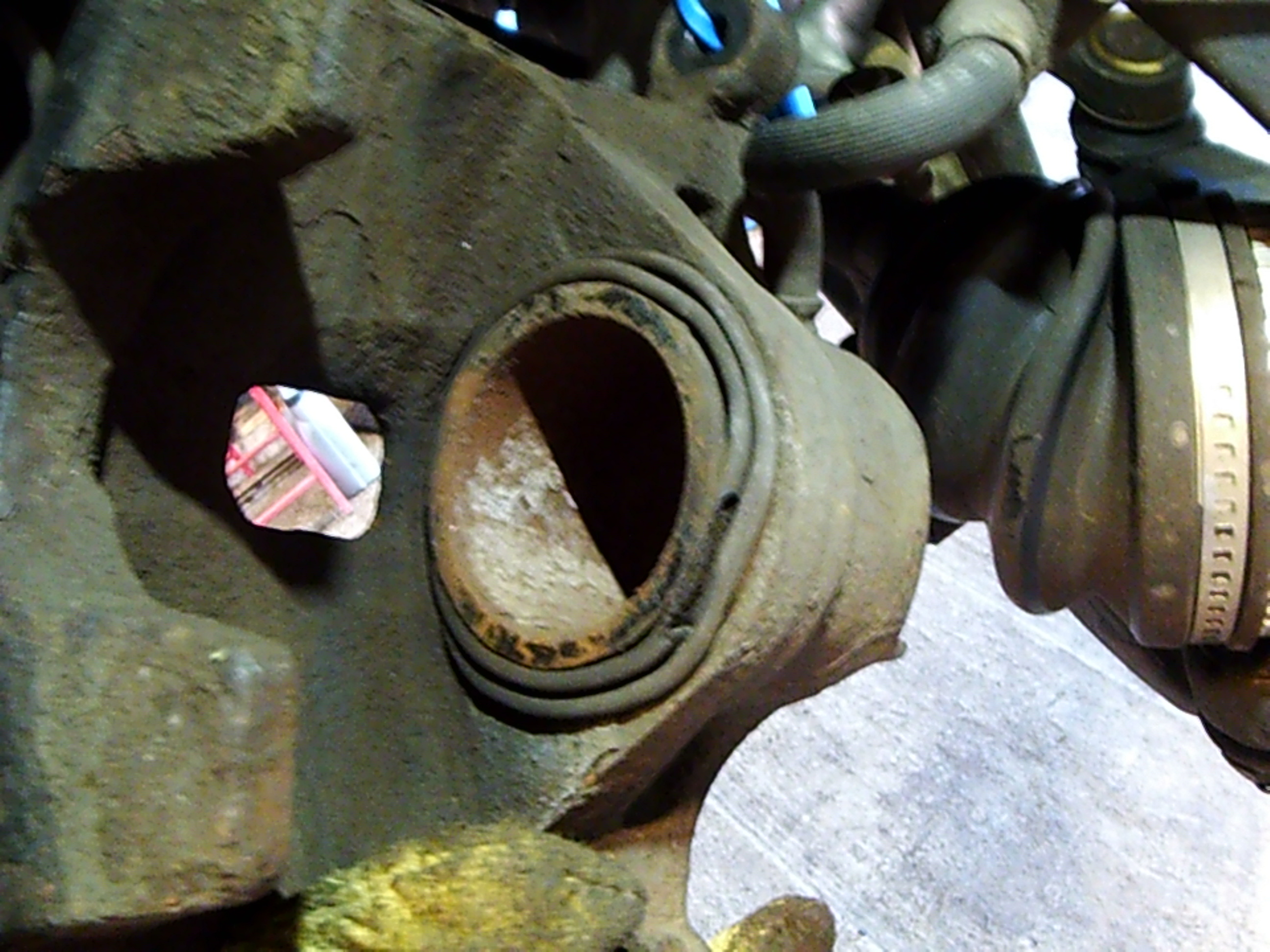

Při výměně brzdovky a kotoučů se tento proces samozřejmě nemohl obejít bez problémů - netěsnost výfuku mezi střeďákem a koncákem na přírubě (=urvaný šroub na přírubě, takže vyklepnout a nový), urvaný křížový zápustný šroub pravého kotouče, poškozená gumička pístku levého brzdiče (to se do HD ještě asi bude muset opravit.. nebo nejpozději po příjezdu.)
Zadní silenty jsou už komplet utržené, no to se bohužel už taky komplet nestihne Smutný ach jo. auto je holt živý organismus..
Výfuk provizorně zalepen cementovou pastou (koncák 3 dírky, prasklina na vstupu trubky střeďáku 1 dírka - čekal jsme to horší), chová se to zatím mravně, tak snad to vydrží Úsměv
Komplet nástřik již značně oloupaných předních podběhů MOTIP bitumenem ve spreji - když už se budou montovat plastové podběhy s tlumením, tak aby to bylo pod tím tak nějak připravené.
Díky mirage21 za pomoc, jak dílnou, tak jeho osobou přátele aneb "ti ten kotouč nejde sundat, potřebuješ ho zachovat nebo se bude vyhazovat?" "no asi vyhazovat" a prásk do něj kladivem kouř pořádnej výtlem

tak minimálně by se měla udělat ta gumička pístku (jednu opravnou sadu Frenkit bez pístku v zásobě mám) a zkusím doma vyhrabat ty rezervní třmeny kvůli odvzdušňováku..

Přetěsnil jsem levý brzdič (gumička pístku byla špatná, gumičky vodítek taky nic moc, pístek je stejně nejspíš na výměnu - ale nový jsem skladem neměl), zjistil prdící výfuk z netěsnosti příruby u koncáku (ach jo, to je fakt nešťastný místo), proběhla výměna zničeného levého akceleračního silentbloku motoru za jiný v podstatně lepším stavu, vyměnil jsem vzpěry nárazníku pod blinkrama a konečně šel spasovat předek (jen ta mezírka mezi kapotou a nárazníkem by ještě chtěla nějak vyřešit..)
