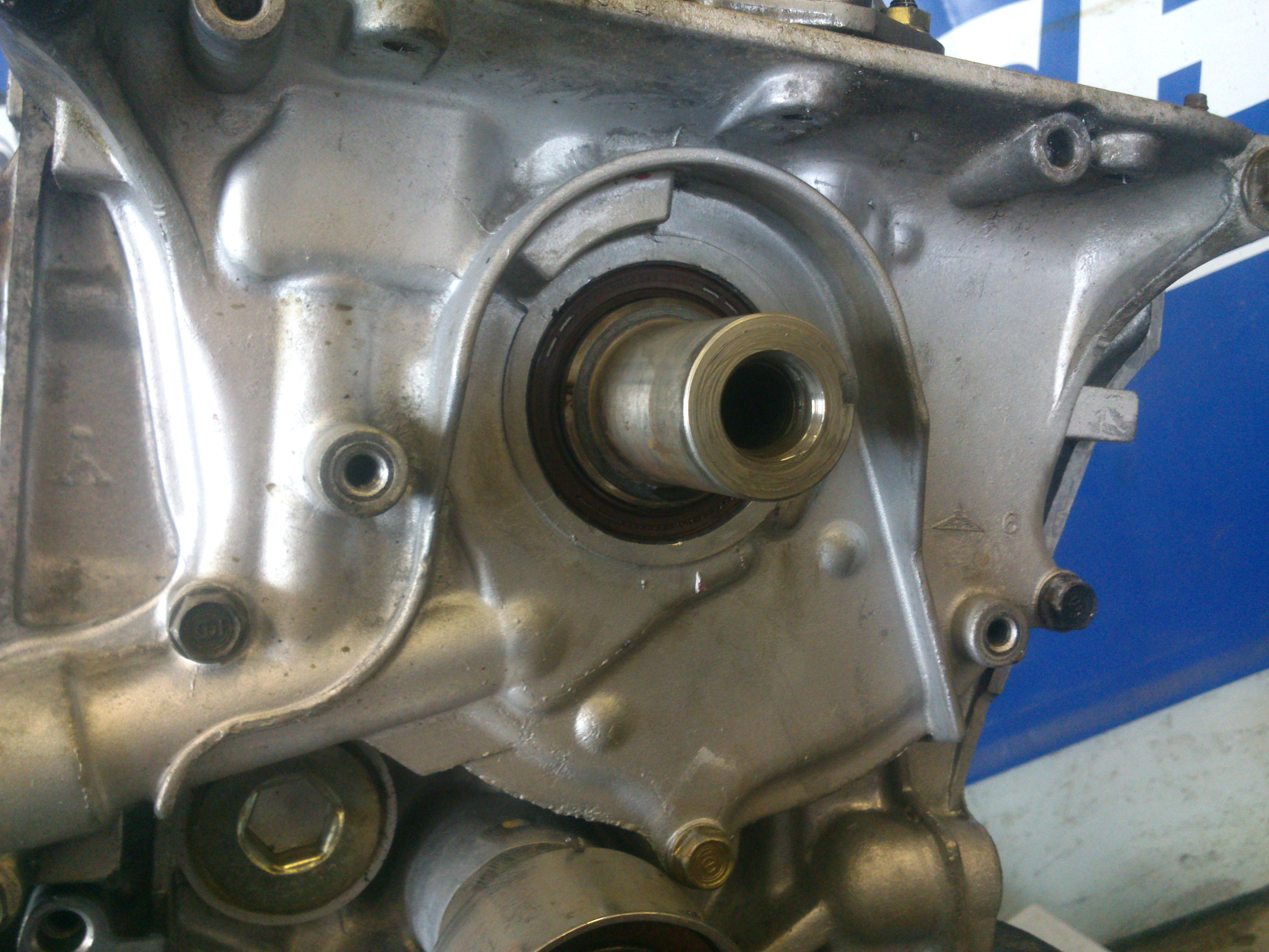

Co mám zkušenost tak corteco gufera byly vždy Nok, takže je používám taky.

Neber to jako rouhání, ale když na pár snímcích vidím B18C6 + Darton + JRSC, takovej detail jako palivový filtr od AEM, řemen Gates Racing... a pak na dalším snímku těsnění VR a gufera od Corteca.. zrovna věci, který by se měly brát normálně OEM natož u takovéhle stavby Úsměv
Asi takhle, filtr AEM jsem za cenu co stojí nekupoval, nejsem blázen. Řemen jinej dát nemůžu abych si byl jistej že to bude ok a to samí u VR těsnění a Corteco gufera, problém snima není. Před dvěma roky jsme dávali VR těsnění na vanu a ani kapka ,tak na co kupovat oem 3x dráž. Úsměv

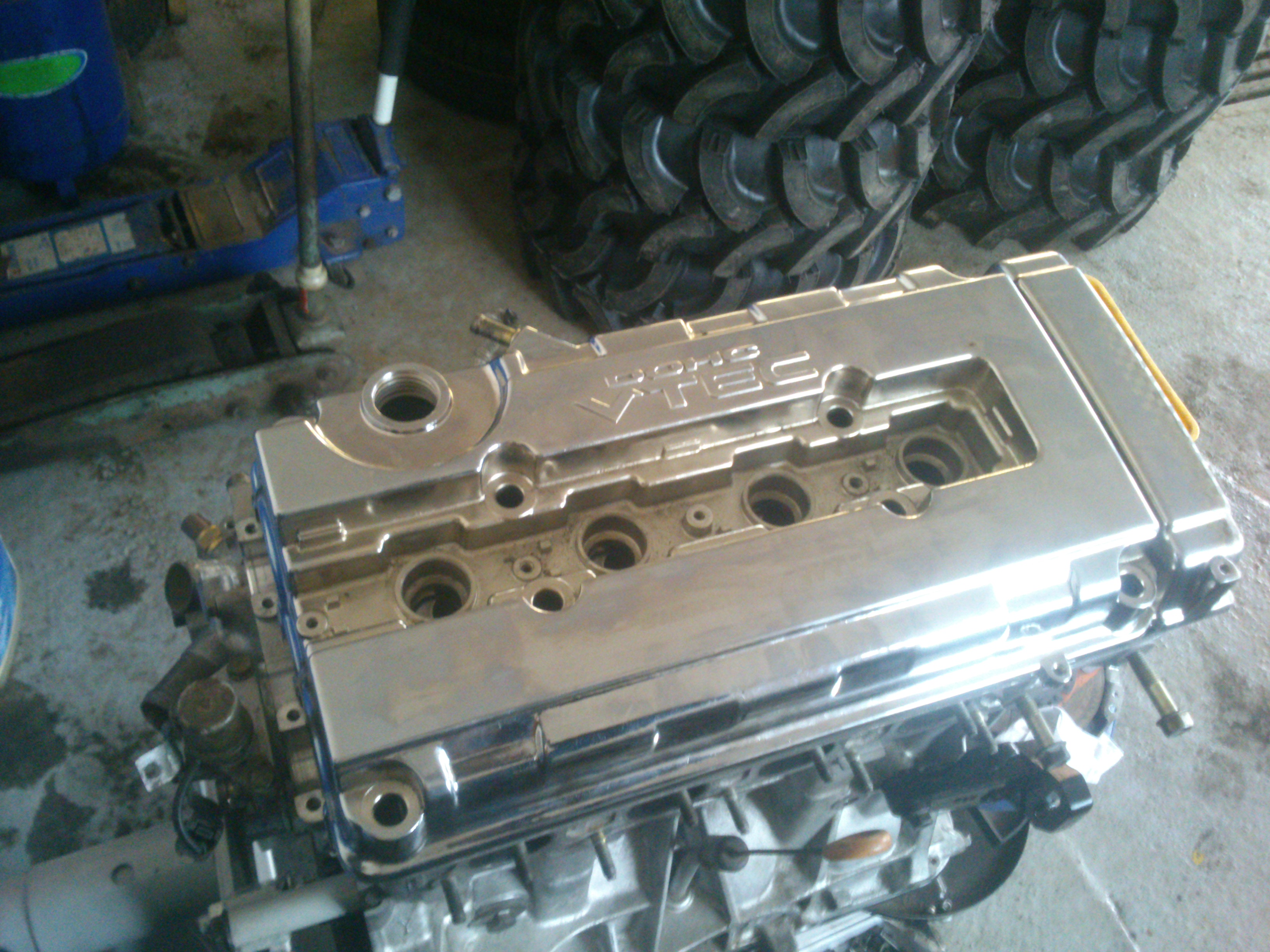

Snažíme se, čekáme na jednu podložku pod ARP a budeme šroubovat motor dohromady.

Auto po STK OK Bojujeme, o víkendu možná kladkostroj do auta. Úsměv

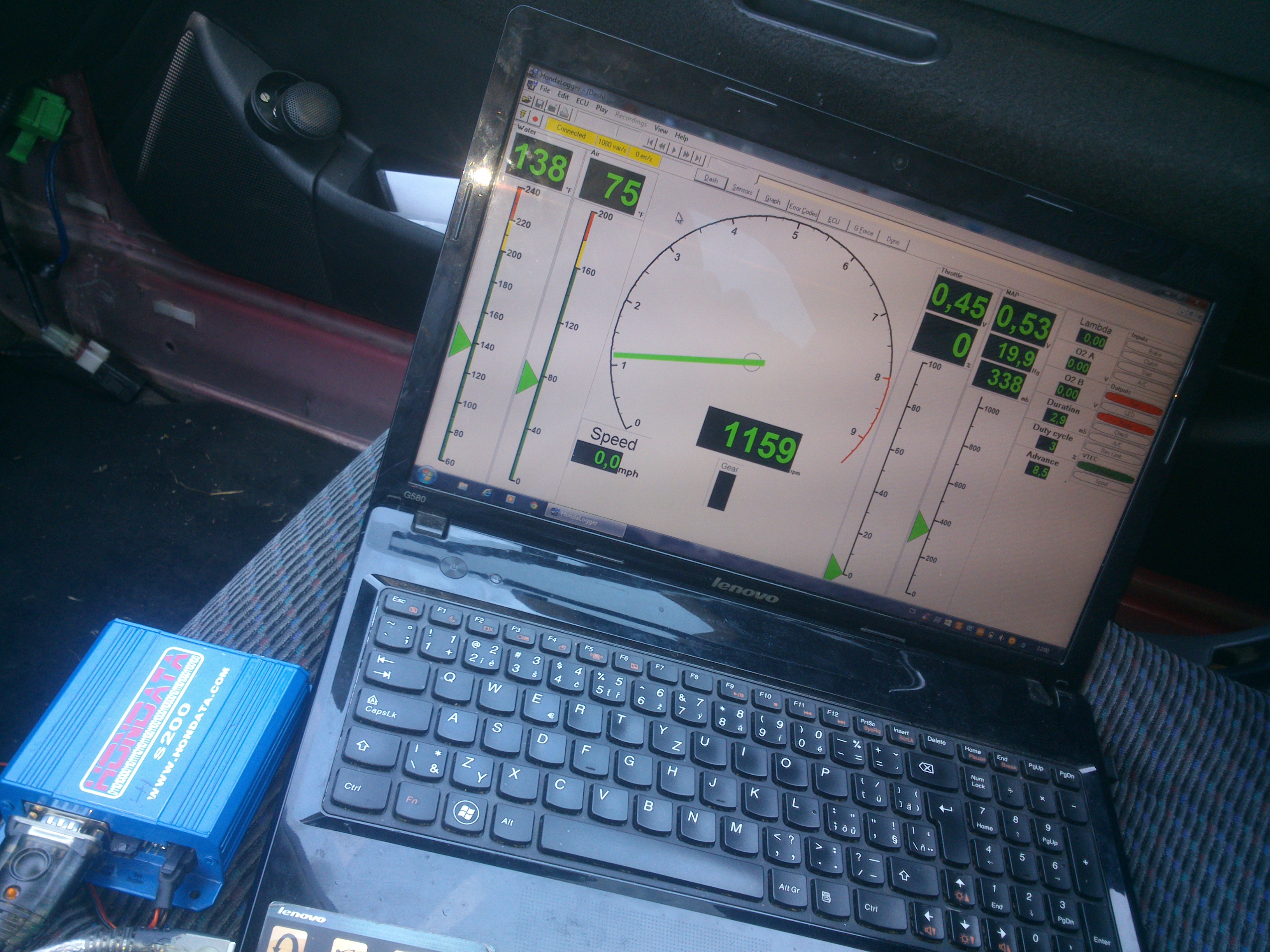

Ovšem máme jeden velkej problém, nejde VTEC pořádnej výtlem Díky R3S a Odosovi co se podíleli na diagnostice závady, z čehož vzplynulo to, že nemáme žádnej tlak v kanálu na vtec solenoid, tudíž za týden motor ven a znova rozborka, někde to s Petrem musíme najít. Auto jede velice příjemně na to že nedělá to hlavní. je to dobrý

Pak se mi prosímtě někdy připomeň, poradím ti jak by rozchodit tu komunikaci mezi tou tvou Hondatou, Hondaloggerem a notebookem na sedmičkách..

Tobě patří taky dík za poskytnutí nouta na kterým běžel hondalogger, pořídil jsem vlastní kabel a už mi to běhá i na sedmičkách. Úsměv

Tož to gratuluju Úsměv já právě doma našel jeden volný kabel USB>RS232 s chipsetem FTDI, který mám s S200 vyzkoušený i na Win7, jsem ti ho mohl poskytnout.. ale když takhle, tak taky dobrý Úsměv
