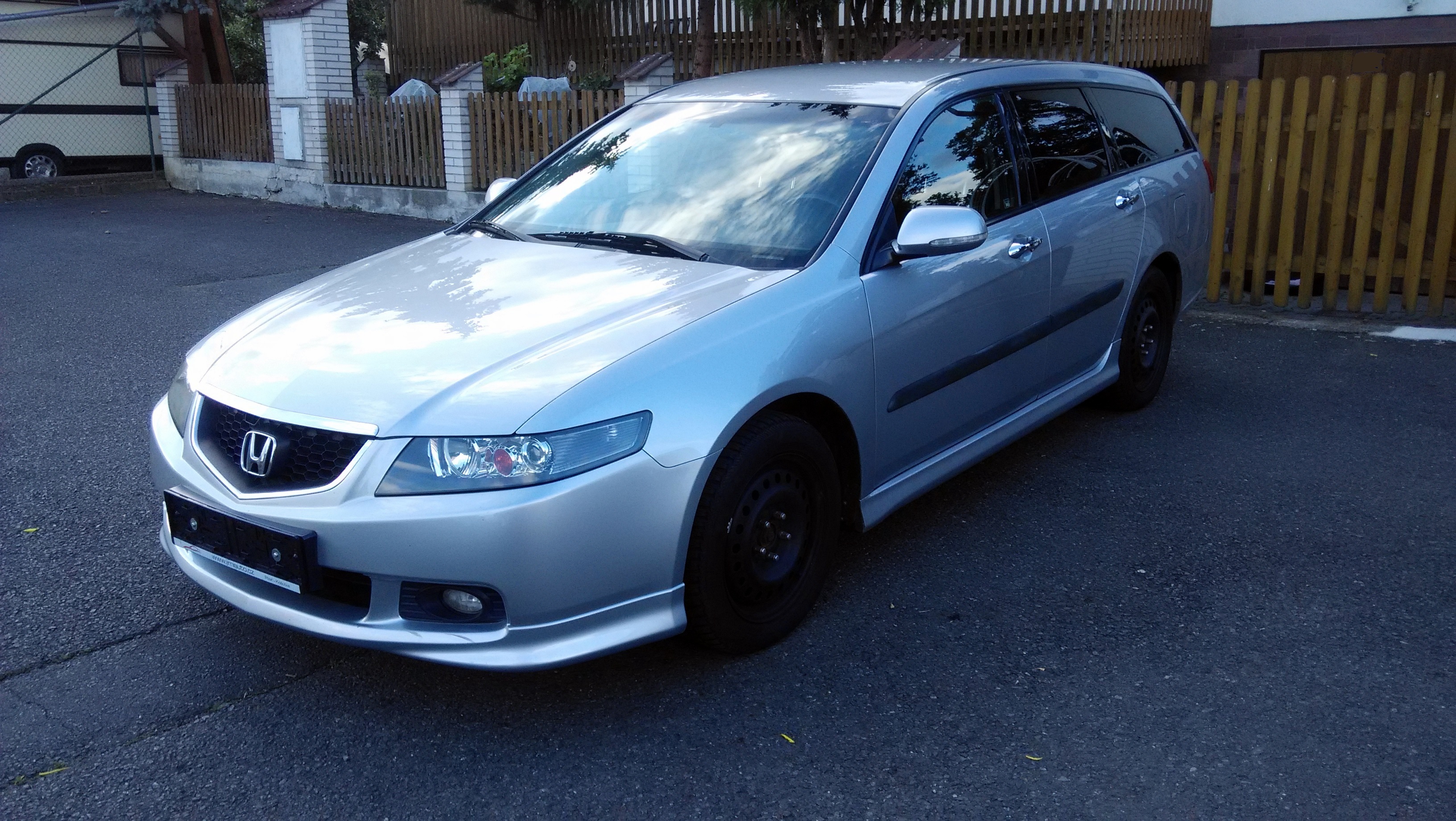

Tak jsem zase zpátky mezi váma. Type-S doma, členství zaplaceno OK Honda Díky patří Alicantemu za výborné jednání Cool
Mám pár dotazů:
1) nemáte někdo doma navíc nějaké pěkná 17" ALU ?
2) Povrzává pedál spojky - je tam nějaká pružina, která se dá promazat, nebo vyměnit?
3) Na co přijde dodělat vstup na USB pro radio, aby to četlo MP3? Půjde to pak ovládat přes origo rádio?
4) Plastové lišty na dveřích - jsou lepené, nebo šroubované? Co pod nimi zbyde, když je demontuji? Nebo když je nechám případně nalakovat na barvu auta, vydrží to nějaký čas?
5) Koupím u nás někde znak Type-S dopředu a dozadu?
6) Dá se něčím minimalizovat ta mrtvá středová poloha kolem volantu? Větši a širší pneu, sportovnější podvozek?
Ten zvuk motoru při otáčkách 6000+ je pecka VTEC a prostorově taky, je to muj první kombík vůbec a ten prostor je ohromnej.
Díky za rady.

Na nieco odpovedal Hellbi, tak je uz len pokracujem HaHaaa
Plastove listy na dverách su iba nacvaknute, staci ich poriadne potiahnut a v pohode ich vycvaknes. V mojom Acco som mal origo listy cierne, zohnal som si tie z vyssej vybavy a prehodil som ich, do par minut prehodene vsetky bez problemov... (mozes vidiet u mna v garazi)
Type S znak najlepsie cez eBay... tudy odkaz je ich tam na vyber dost Mrk
No a ta mrtva poloha... ani sportovym podvozkom (mam origo Showa sport. podvozok) a ani sirsimi gumami (225/45/17) ju neodstranis Smutný

Gratuluji přátele moc peknej ,doufam ze ti bude delat radost pri kazdem usednuti za volant minimalne jako mne ..
koukam ze chyby zadni lip ,ale u toureru to vubec nevadi ..ten lip v tehle barve akorat z toho dela vetsi krabici ,
ja dokonce uvazuji ze prahy a lipy dam do cerny leskly folie nebo laku, mam je oprskany od kaminku mam ty CTR kola v cernem komaxitu.. Docela by me zajimalo za kolik a kolik ma najeto kdyz tak do SZ Úsměv
jinak ty listy ,zalezi jak jsou lepeny ,jestli jen nakou oboustrannou lepici paskou tak melo by to jit v pohode dolu..
jestli lepidlem tak spis radne nalakovat u lakirnika a vydrzi to dlouho..nebo nechat a jenom ozivit cernidlem na plasty nebo ozivovacem na pneu, vypada to pak mnohem lip..
tou mrtvou polohou nevim co myslis ,ja mam sice KONI podvozek a 17" 225/45...ale nic takoveho necitim ..mozna je to ti ze to je uz moje treti sednma generace Velmi šťastný
Střelec je teď offline  Střelec
PříspěvekZaslal: 21.6.2015 , 12:32   Citovat
DOHCVTEC napsal:
Tím myslím to, že když jedu po silnici a začnu rychle střídavě otáčet/kmitat volantem doprava a doleva v rozmezí cca 10 cm, tak auto jede stále rovně, chybí tomu okamžitá a přesná odezva-strmější převod řízení, jako to měla 5G a 6G. Tam pomohly nové tlumiče, případně stabilizátory. Stejnou věc jsem řešil na začátku u Audi po přechodu z 6G, než jsem zjistil, že je to vlastnost a nepomůže nic, trochu pomohly širší 17" kola. Tady taky někde psali, že to takto má většina aut střední třídy kvůli stabilitě ve vyšších rychlostech, takže je otázka, jestli má vůbec smysl se tím zabývat a radši si nezvyknout na to, že volantem je třeba trochu víc točit.

Střelec napsal:
Tak mám po dovozové STK a neprošel jsem Smutný Prý utrhané tyčky stabilizátoru, resp. ty silentbloky. Na co přijde výměna? Je v té montáži nějaký háček? Respektive - zvládne to i můj automechanik, který běžně opravuje jenom koncerny? Úsměv
Další šok mě čekal na dopravním, kde jsem se dozvěděl, že na vystavení českého TP budu čekat 14 dnů a během té doby s tím nemohu jezdit, i když mám zelenou papírovou značku za oknem a auto plně pojištěné Tak to koukám! naštvanej
To zvládneš sám tudy odkaz
