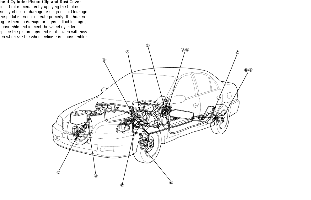

PříspěvekZaslal: 21.6.2015 , 10:53   Citovat
Tak si rikam zajedu na pumpu dofouknout pneu a projedu auto.Momentalne totiz vubec nejezdim.Uz dva mesice.
A pri prvnim pokusu o zabrzdeni jsem zpozoroval, ze se mi malem podarilo proslapnout brzdovy pedal az na podlahu.
Tak jsem otocil auto a pri dojeti na misto, kde auto parkovalo jsem videl velky flek.
Sahl jsem tedy do mist, kde to kape a zjistil, ze bude nejspise prorezla brzdova trubka.Je to uprostred auta nekde v mistech kde konci predni dvere. Smutný
Mate s vymenou brzdovych trubek nekdo zkusenosti?Mohl by mi nekdo prosim hodit screen z manualu spodku jak je to na podvozku brzdove vedeni?Dekuji

Malá poznámka, brzdovka ti to stékat už někde od nádržky... Nezdá se mi, že by trubky prorezivěly samy o sobě, jsou chráněny plastovým tunelem proti mechanickému poškození...
Brake hose.JPG, 188.73 kB

PříspěvekZaslal: 21.6.2015 , 21:03  Naposledy upravil Kendik dne 21.6.2015 , 21:05, celkově upraveno 1 krát. Citovat
piskot napsal:
Dekuji za screen Úsměv
To je mi divne, ze by to doteklo az do pulky auta. Tak to koukám!

Tak hoši brzdové trubky jsem měnil minulý týden taky. Před dovolenou jsem chtěl dát brzdy trochu do kondice takže jsem vyčistil třmeny, vyměnil prachovky a při odvzdušňování si prošlápl brzdové trubky. Originály za těch 14 let prorezivěly. Nenechte se ošálit že je trubka chráněna plastovým krytem protože reziví to hlavně v místech kde je trubka uchycena v plastovém krytu. V těchto místech se nejvíce drží voda. Proto nedoporučuji dělat spojky a nadstavovat trubku protože je stejně chycená rzí cca co 40 cm ale vyměnit celou od přední kostky která je na stěně pod hlavním brzdovým válcem. Kdyby někdo chtěl nutnou délku trubek tak pro pravou zadní brzdu je třeba 3850 mm dlouhá trubka a pro L zadní 2850 mm dlouhá průměr je 4,75 mm . Koncovky jsou M10 stoupání 1 délka holendru je 16,7 mm a vnitřní průměr 5mm . Při výměně brzdových trubek hlavně při vycvakávání z plastového krytu doporučuji být opatrný protože většinou je na tom podobně i palivové potrubí a tudíž se může lehce stát že si zlomíte prorezlou palivovou trubku.
Trubky se pohybují v cenovém rozmezí cca 400 Kč za 5 m (potřebujete 10m) holendry stojí 15 kč/ks a pak sehnat někoho kdo vám napertluje koncovky Velmi šťastný což je otázka 15 minut. V každém servise mají pertlovací přípravek.

Tak hlasim, ze brzdove potrubi mam komplet vymenene.Bylo cele zrezle.
Celkova cena 4000,-kc vcetne prohlidky auta a pripravy na sezonu, kontroly a doplneni vsech kapalin a serizeni ventilu.
Bylo pouzito zhruba 10m medenych trubek, tak to uz by melo snad prezit i auto Velmi šťastný
