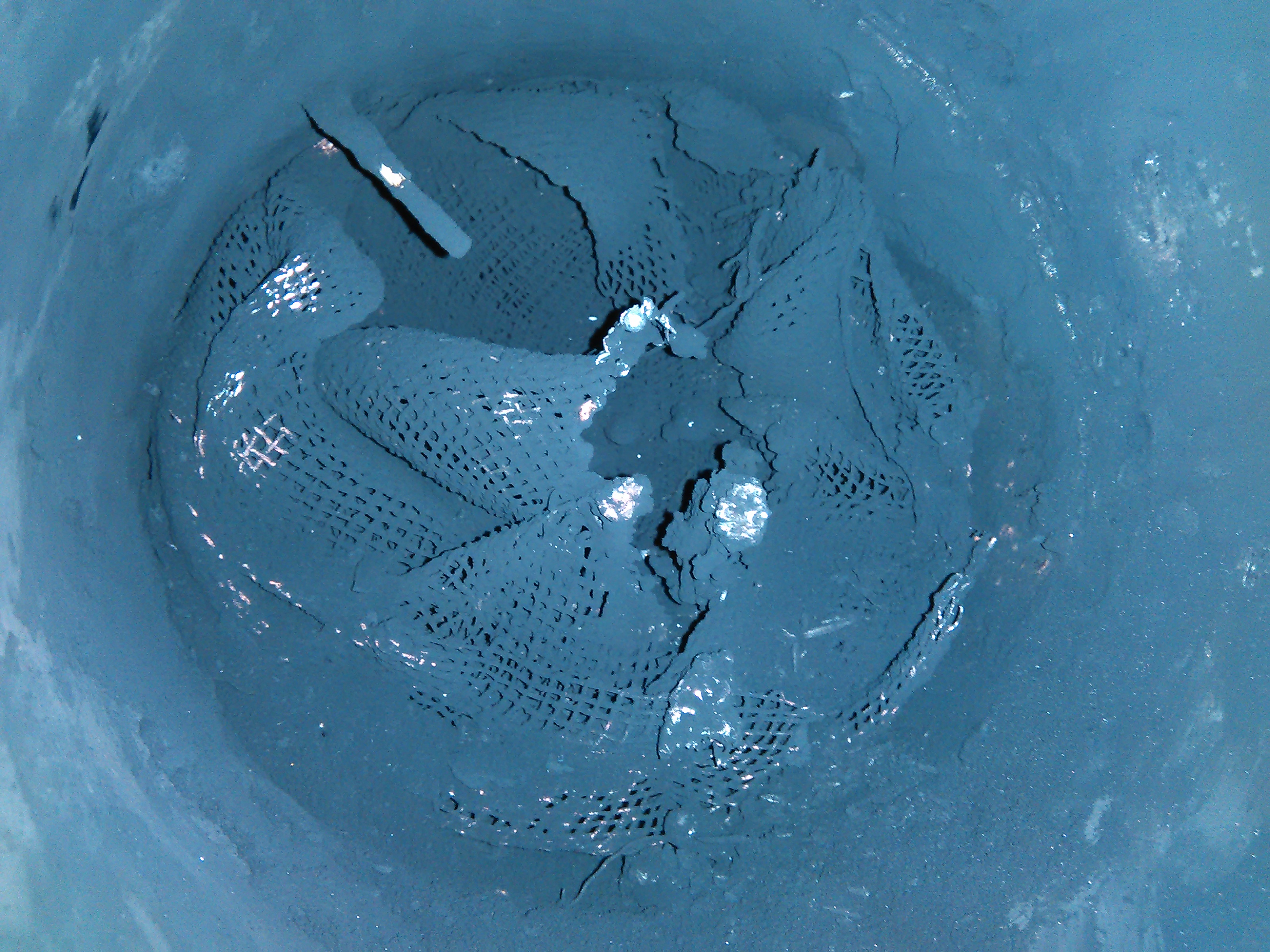

PříspěvekZaslal: 10.9.2015 , 19:10   Citovat
A kdo vi co je tohle Velmi šťastný
IMG_20150910_154129.jpg, 1.66 MB
IMG_20150910_154147.jpg, 2.33 MB
Příspěvky: 10246 1989 Civic
bik3r je teď offline  bik3r
PříspěvekZaslal: 10.9.2015 , 19:18   Citovat
FastCivic napsal:
Neni to kat ? Velmi šťastný teda spis nebyl pořádnej výtlem
Příspěvky: 1087 1990 Civic VT
PříspěvekZaslal: 10.9.2015 , 21:58   Citovat
bik3r napsal:
bystry synek je to dobrý
ale nerikej ze to nevypada jak hadr v komině pořádnej výtlem
Hondik je teď offline  Hondik
PříspěvekZaslal: 10.9.2015 , 22:05   Citovat
A ten kolík co tam trčí to měla být asi lambda co? Velmi šťastný
Příspěvky: 4806 1990 Civic
PříspěvekZaslal: 10.9.2015 , 22:17   Citovat
Hondik napsal:
nene, to je snimač teploty vyfukovych plynu Úsměv Ten to asi prezil. HaHaaa
jojo, čipujte dal a kupujte pežoty, at je co delat šuk

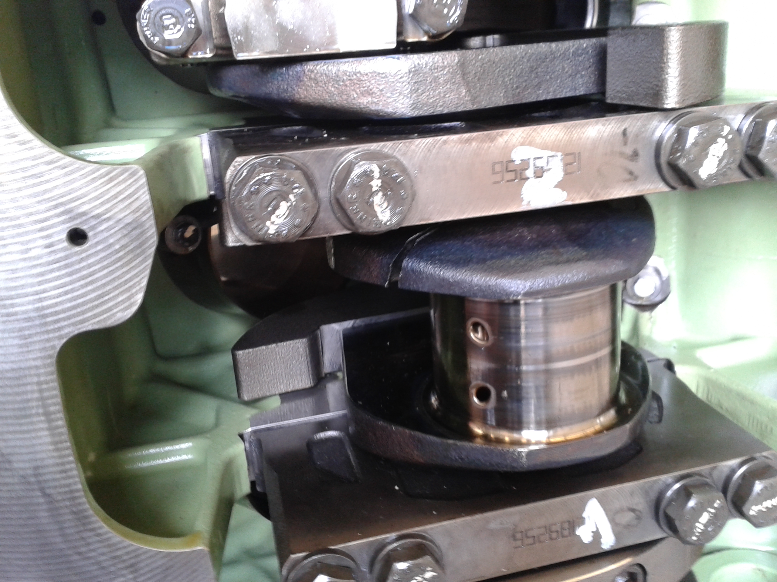

PříspěvekZaslal: 11.9.2015 , 22:09   Citovat
Tohle jsme našli po sundání vany a ojnic z 16-ti válce MWM.Pro zákazníka nemilá věc...Nová klika 750 000 kč.. to snad ne
20150625_144931.jpg, 2.75 MB
20150625_144920.jpg, 2.61 MB
Příspěvky: 165 2007 Civic i-CTDi
PříspěvekZaslal: 11.9.2015 , 23:20   Citovat
Mike napsal:
ajta krajta
na co je to mašina? nevim co je MWM to mi hlava nebere
Administrátor
PříspěvekZaslal: 13.9.2015 , 23:25   Citovat
MWM jsou nemci (Motorenwerke Mannheim) a delaji stabilaky, nedavno je ale koupil Caterpillar. Vetsinou se tyhle motory pouzivaji jako nejaky GenSet, zalozni zdroj nebo treba do lokomotivy nebo male lode zalezi na velikosti vrtani a poctu valcu. Verze diesel jezdi na vse od nafty az po ruzne LTO, MDO nebo HFO a gas varianty pak na CNG nebo bioplyn atd. OK
jinak tohle je klasika, kdyz nekde rupne klika tak v tomhle kritickym radiusu Úsměv
Mike: kde delas, ze servisujes tyhle mrnouse?

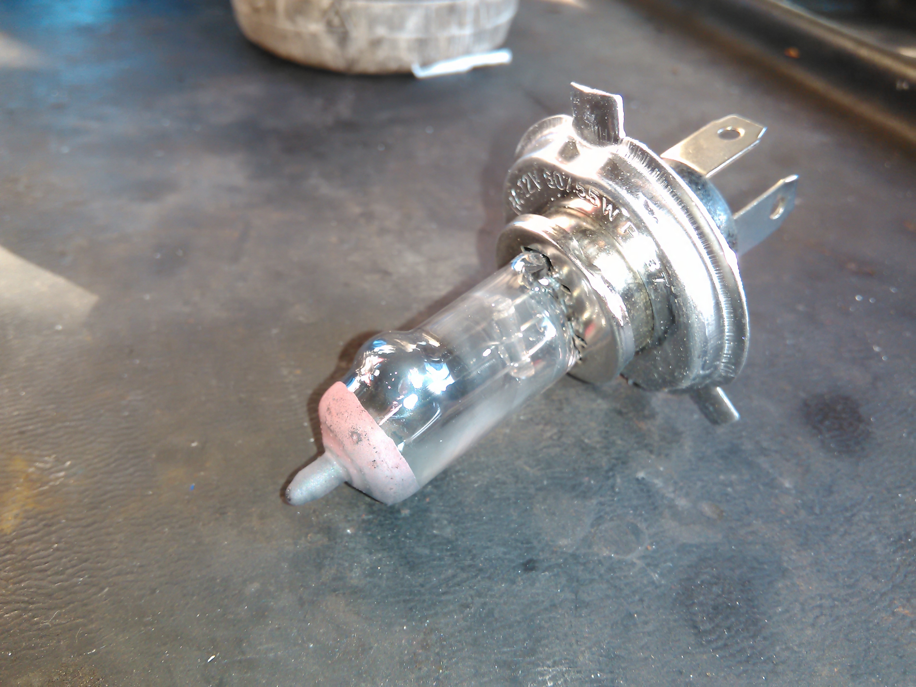

PříspěvekZaslal: 27.11.2015 , 20:14   Citovat
to mi hlava nebere
IMG_20151124_105719.jpg, 1.56 MB
PříspěvekZaslal: 27.11.2015 , 21:56   Citovat
FastCivic napsal:
to mi hlava nebere
co to? je že by někdo opravoval žárovku cínem? HaHaaa
PříspěvekZaslal: 27.11.2015 , 22:58   Citovat
to je roztavene to sklo pořádnej výtlem
Boni H je teď offline  Boni H
PříspěvekZaslal: 28.11.2015 , 22:35   Citovat
Stalo se mi to samé. Bordel v patici žárovky normál se rozžhavila tak, že se nafoukla

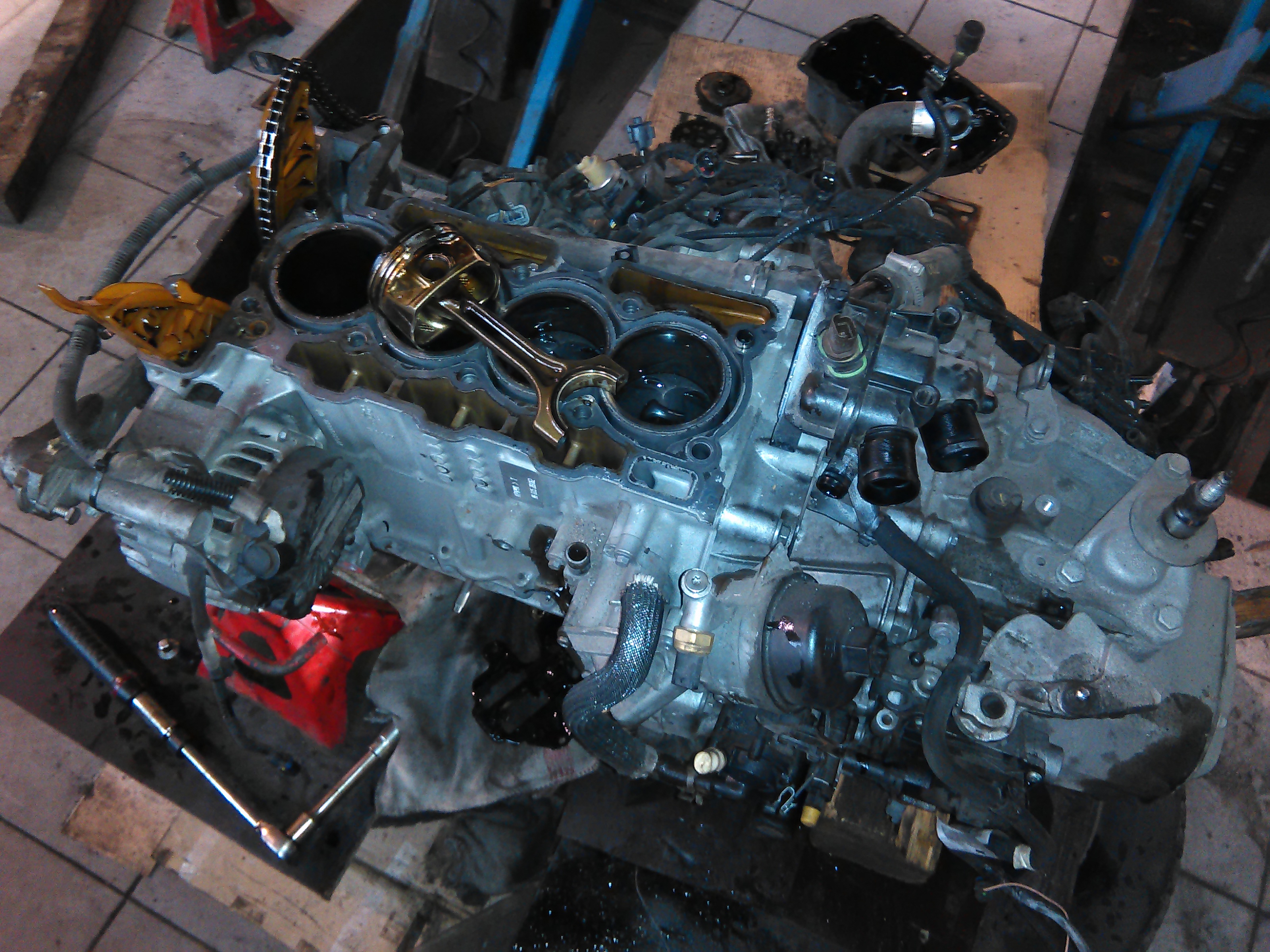

PříspěvekZaslal: 2.12.2015 , 19:40   Citovat
Tak to vypadá že si mlasknu agroš pořádnej výtlem pořádnej výtlem pořádnej výtlem
Kdepak asi soudruzi z NDR udělali chybu Velmi šťastný
IMG_20151202_145016.jpg, 2.2 MB
IMG_20151202_144945.jpg, 2.23 MB
sablos je teď offline  sablos
PříspěvekZaslal: 2.12.2015 , 20:55   Citovat
FastCivic napsal:
postupné odlehčování Velmi šťastný
Příspěvky: 10086 2002 CR-V
Rusty je teď offline  Rusty
PříspěvekZaslal: 2.12.2015 , 22:33   Citovat
Fast: to je z čeho? Velmi šťastný
Příspěvky: 345
PříspěvekZaslal: 2.12.2015 , 22:34   Citovat
pežot 5008, 1,6turbobenzin, slavny motor EP6 to snad ne
PříspěvekZaslal: 2.12.2015 , 22:42   Citovat
a já už myslel že si přišel na to proč ti to žere volej pořádnej výtlem pořádnej výtlem
Příspěvky: 345
piskot je teď offline  piskot
PříspěvekZaslal: 2.12.2015 , 22:52   Citovat
S dovolením, laicky se zeptám, resp. nelíbí se mi, že kolem těch děr pro šrouby je ten prostor pro chladící kapalinu mezi stěnou válce a vnější stěnou bloku zúžený. Je to dobře? Neovlivňuje to proudění chladící kapaliny?
