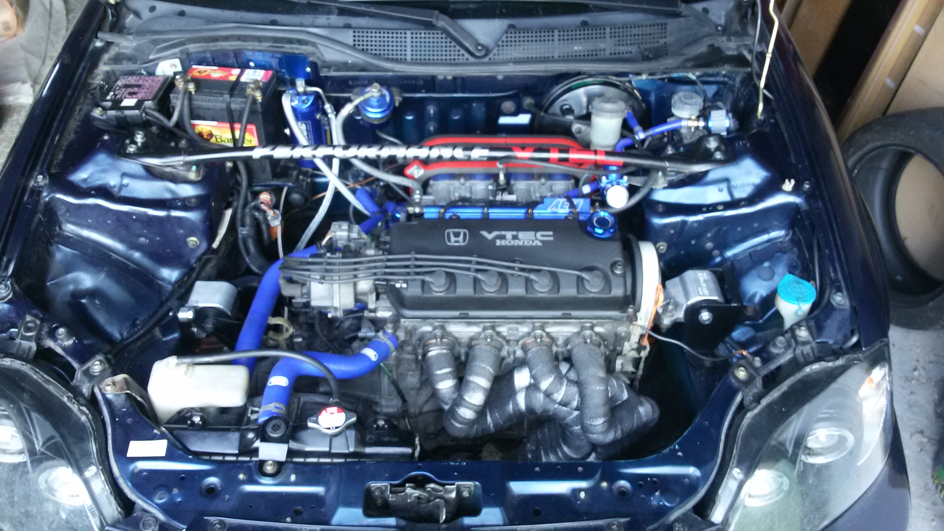

Tak ono taky záleží kde chces mit vykon.pokud nekdy namontujes toho tosera co mas v šuplíku tak bych spis volil 4-1
Pokud ti nevadi dodo a nemas servo tak kup tyhle.
