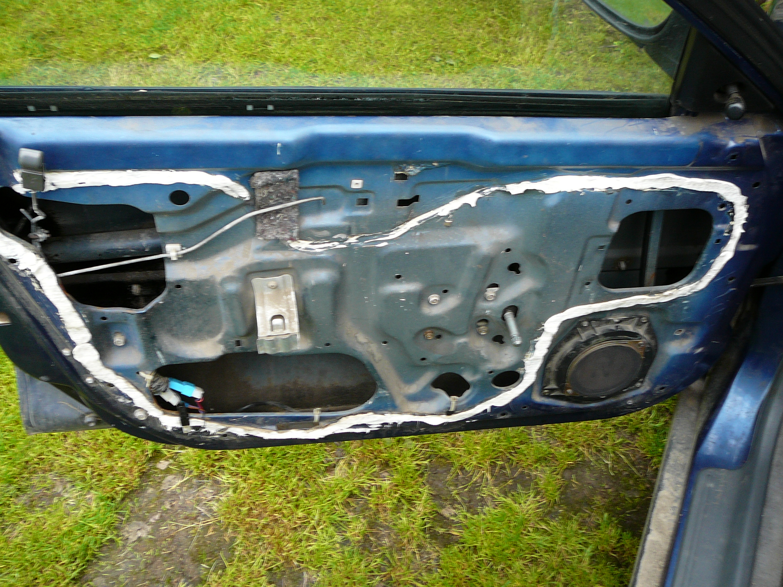

No dveře celé klidně nafotím,a el jednotka tam nejní..To je vidět snad už z počtu drátů na vyfoceném konektzoru..Co mě však zaráží, že an proud z baterky vůbec nereagují moturky..

Tak tady je foto celých dveří..Zajímalo by mě, jestli ta krybička modrá u pojistkovky je jednotka centrálu, nebo pouze nějaké relé!?!?

HaHaaa NO nejsem žádný elektrikář, ale je snad jasné již podla toho, že ani v jedněch dveřích nejsou natažené originální cestolu dráty k zámkům!! řídící jednotka v těch dveřích není prostě proto, že tam není origo centrál, je to snad poznat už aji podle toho motorku co jsi vyfotil.... Je to prostě auto chudák od výroby, takže centrál si tam někdo dodělal univerzální sadou!!! Jednotku najdeš tak, že půjdeš po drátech, nejjednodužší je jet po drátech z řidičových dveří!!!! Od toho motorku vedou dráty kam...no k jednotce...jinam vést nemůžou...!!!! takže hlavu pod palubku a jít po drátech!!! někde tam bude... ALe pokud ti zhořela tím že si měl někde uklepanej drát... můžeš to tak maximálně vystříhat zvikat si na otvírání čudlíkama....páč samotnou jednotku neseženeš, leda že bys koupil zase celek komplet centrálu z benzínky pořádnej výtlem Brnďo brnďo... taková zkušenost a stejně jsi si z toho nic neodnesl HaHaaa HaHaaa

no tak napadlo me ze tam asi nebude origo, ale zase ja mam 6G tak nechci rikat ze tam neni kdys muze byt jinde Velmi šťastný

Njn, ale už podle toho že to má kličkový okan vepředu bych neřekl že to má centrál... a navíc to tam má na uchycení jednotky dírky....ale jednotka nikde...jednotky na centrál a na el. okna jsou u většiny hond ve dveřích, ale nemusí bejt nutně centrál u spolujezdce a okna u řidiče...třeba Acco to má myslím naopak....

tady vidíš zelenou krabičku od centrálu

Tak. Má otázka zněla asi tak, jestli ej to origo centrál. Si tedy nejní,a le je mi divné, že jednotka je tam, jako by tam byla od výroby-včetně uchycení..Divné. Ale závadu jsem odhalil..Spálily se všechny motorky.. A to jako nekecám..Moturky absolutně bez odporu a dkyž je nahradím jinýma, tak šlapou, když je trozeberu, tak smrdí spáleninou. No hold musím zakoupit nové..

jsem z mostu dva motůrky funkční mám jinak centrál mám od výroby jen jsem dodělával dálku
