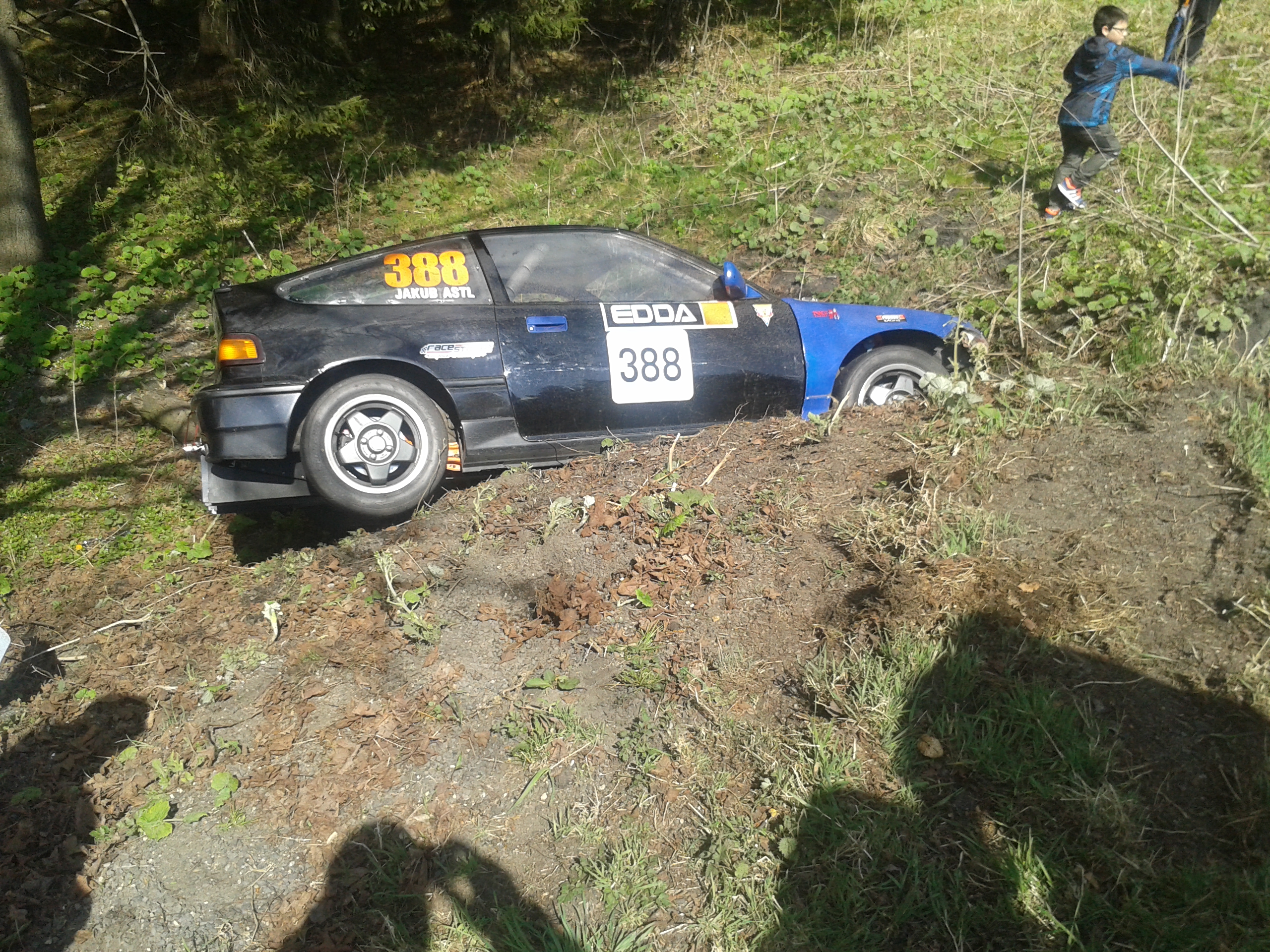

PříspěvekZaslal: 27.4.2015 , 15:29   Citovat

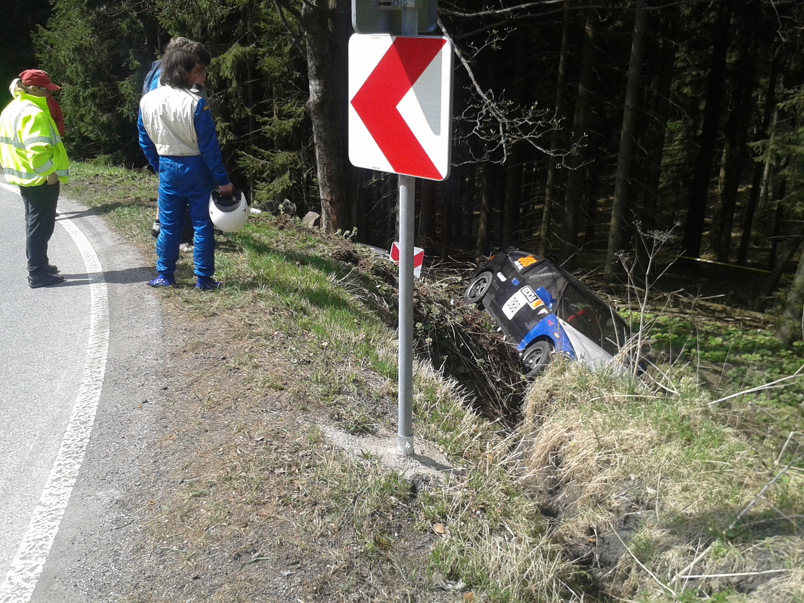

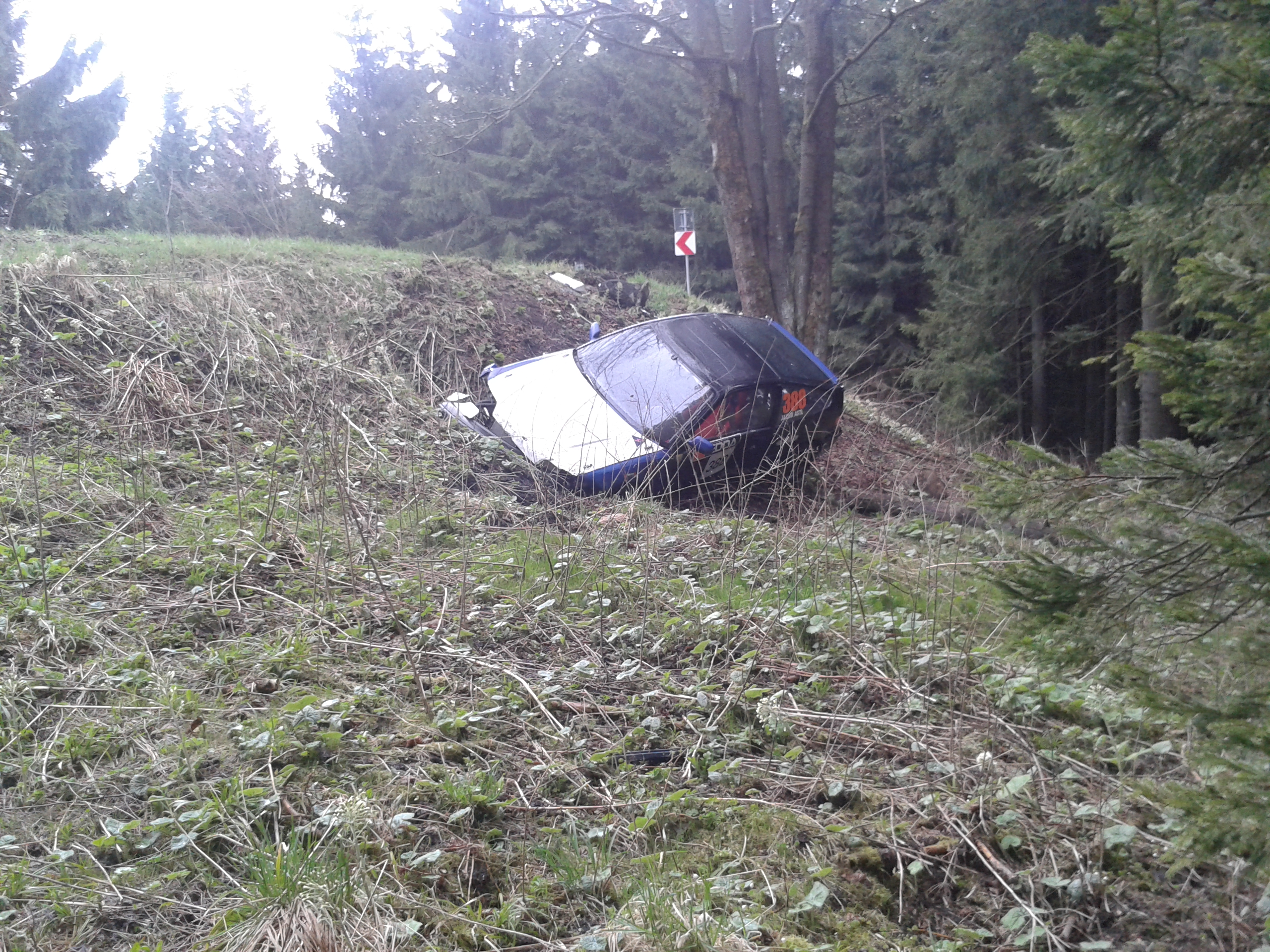

sobota vyšla krásně, časy nad mé očekávání Úsměv
to co ale přišlo v neděli, bylo také nad mé očekávání Smutný
střídavě pršelo, svítilo sluníčko a takhle to bylo celý den...
odstartoval jsem na suchu, část byla na vlhku a pak do toho začalo pršet..
crash2.jpg, 4.26 MB
crash1.jpg, 4.45 MB
Příspěvky: 4391 1990 CR-X
PIWEL je teď offline  PIWEL
PříspěvekZaslal: 27.4.2015 , 15:39   Citovat
bohužel i taková příkoří přináší automobilové závody :/ hlavně že jsi celý ty a na autě to odnesli snad jen plechy? Úsměv přeju co nejdřívější návrat na trať přátele
Příspěvky: 209 1991 CR-X
RASTA je teď offline  RASTA
PříspěvekZaslal: 27.4.2015 , 15:53   Citovat
PIWEL napsal:
přátele díky
snad jen plechy a plasty, ještě jsem to detailně nezkoumal..
každopádně jsem chytil na dveře řidiče a práh dopravní ceduli zabetonovanou metr do země..
každopádně auto jsem zachránil na poslední chvíli ruční brzdou a lehkým přetočením zadku auta Úsměv
za mnou patník ze stromem, přede mnou strouha, pod autem měkoučká hlína Velmi šťastný
po vytažení jsem to nastartoval a odjel, lidi kolem Tak to koukám! nechápali HaHaaa

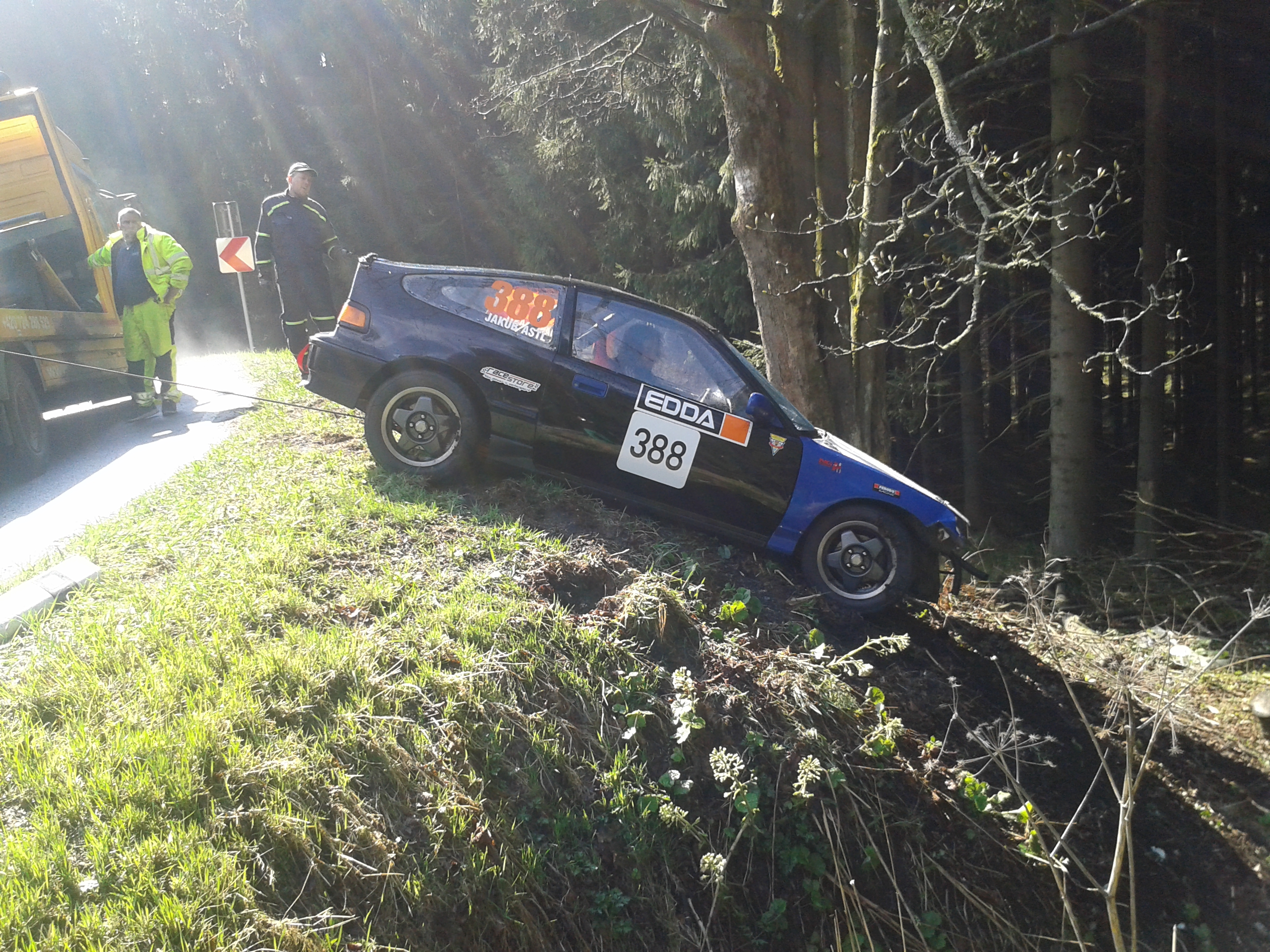

už jí taháááj, hondičkůů Velmi šťastný

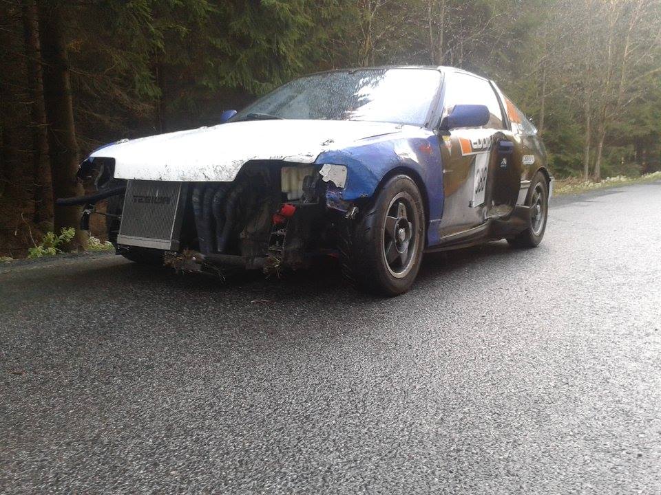

Co auto, kontroloval si už nějak víc, jak moc to schytalo, respektive co všechno bude potřeba opravit?
Příspěvky: 2973 1991 CR-X

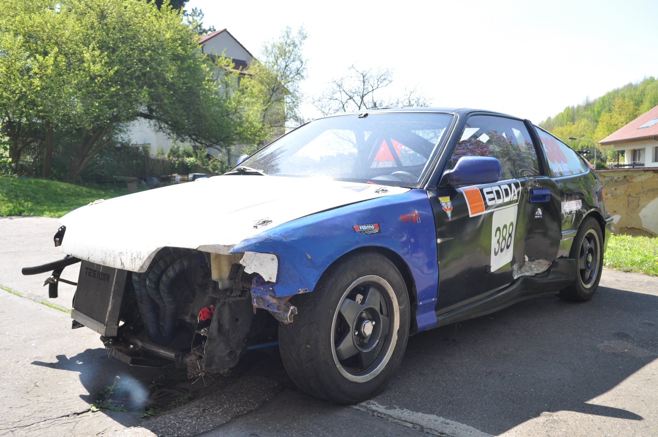

PříspěvekZaslal: 1.5.2015 , 13:16   Citovat
LJay napsal:
Ou tak to nepotěší, ale hlavně že se nic nestalo tobě.

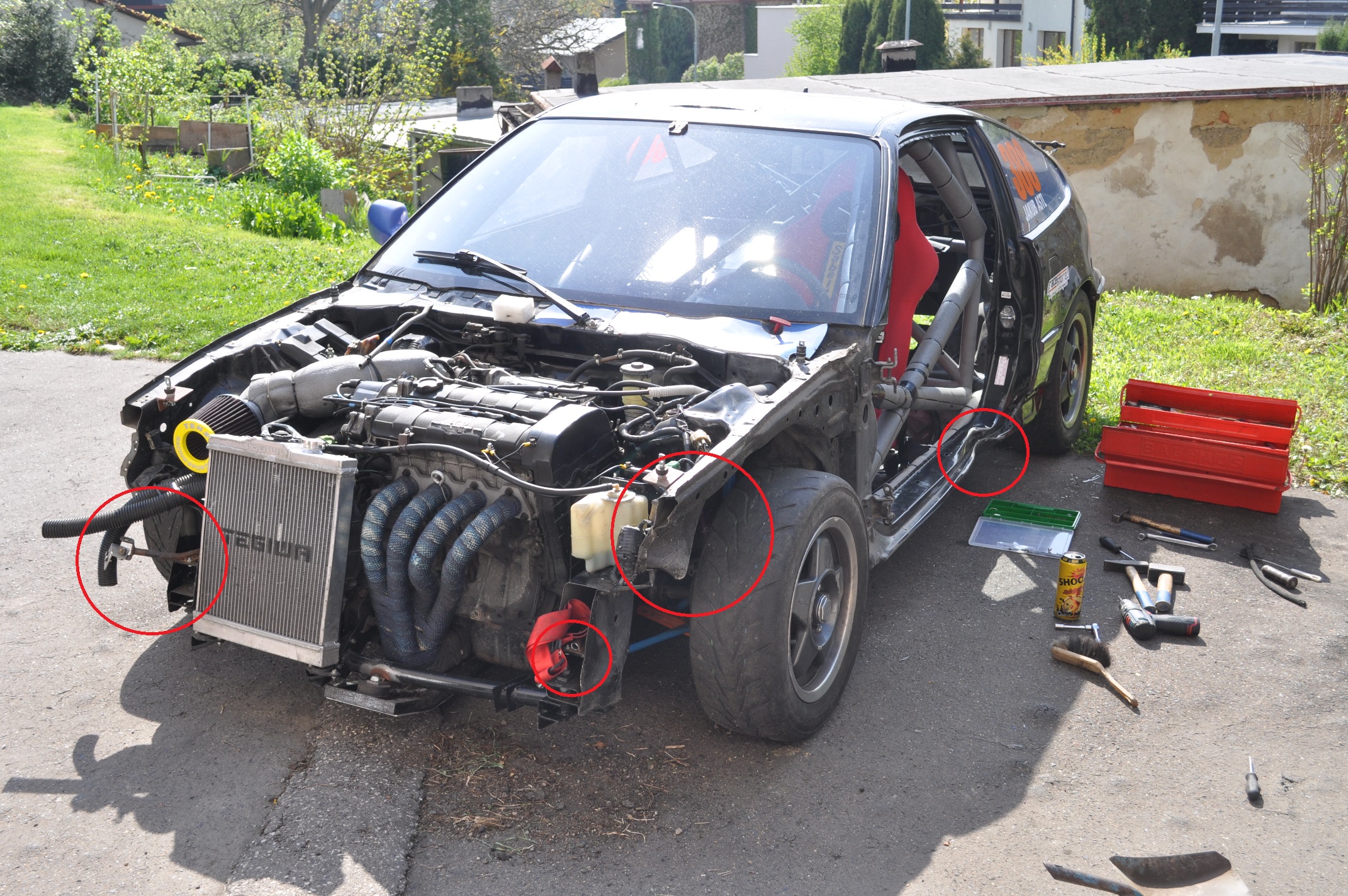

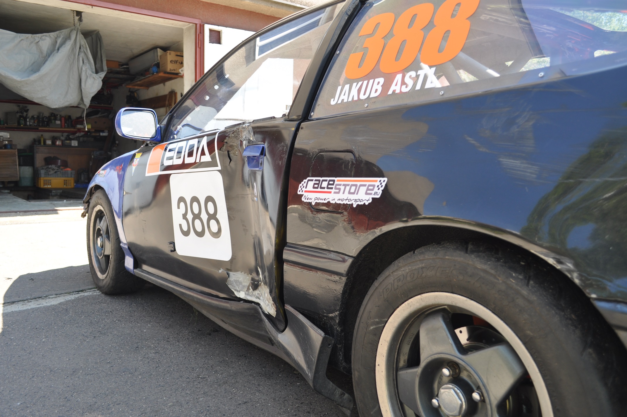

prvotní zjištění bylo, že volant je rovně při jízdě rovně, nikam to netáhne, necuká a brzdí Úsměv
1. dveře - vyměnim za staré z modrého céra (z barvou si asi lámat hlavu nebudu - max. je přetřu štětkou na černo pořádnej výtlem )
2. L+P blatník - vyklepu
3. Nárazník - snýtuju roztrhlou část, jinak ok
4. Kapota - štípnutý roh zalaminuju
5. Práh - už jsem cvičně kus vyřízl, vyříznu tedy ještě větší, chybějící kus naohybám z plechu a zavařim
pak samozřejmě důkládná kontrola náprav brzd apod.
vypadalo to hrozně, ale asi na mě někdo myslel a vybral mi toto výborné místo na "zaparkování" Úsměv Velmi šťastný
PříspěvekZaslal: 1.5.2015 , 17:55   Citovat
odstrojený předek
DSC_0410.JPG, 1.11 MB
DSC_0408.JPG, 1.29 MB

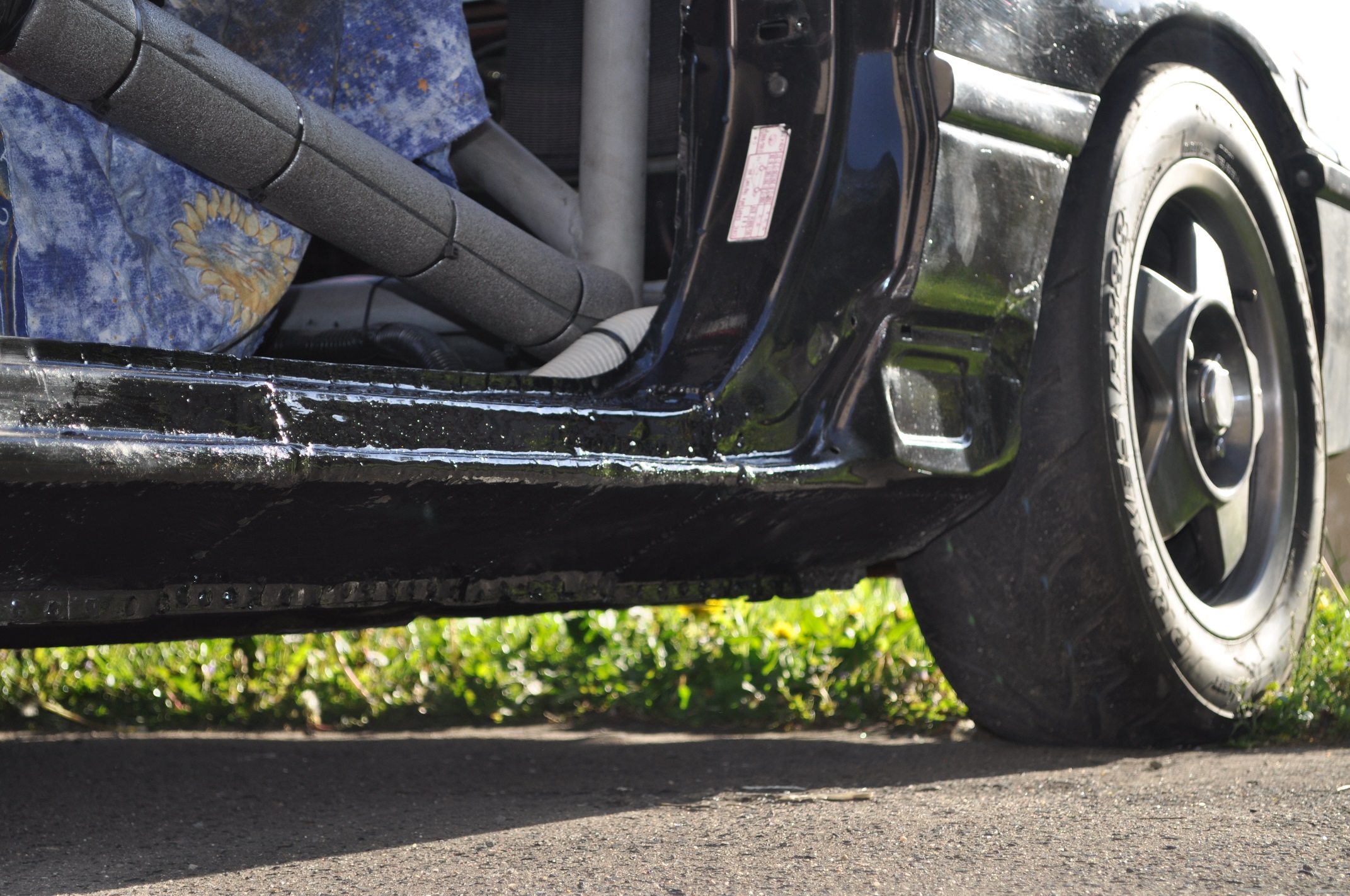

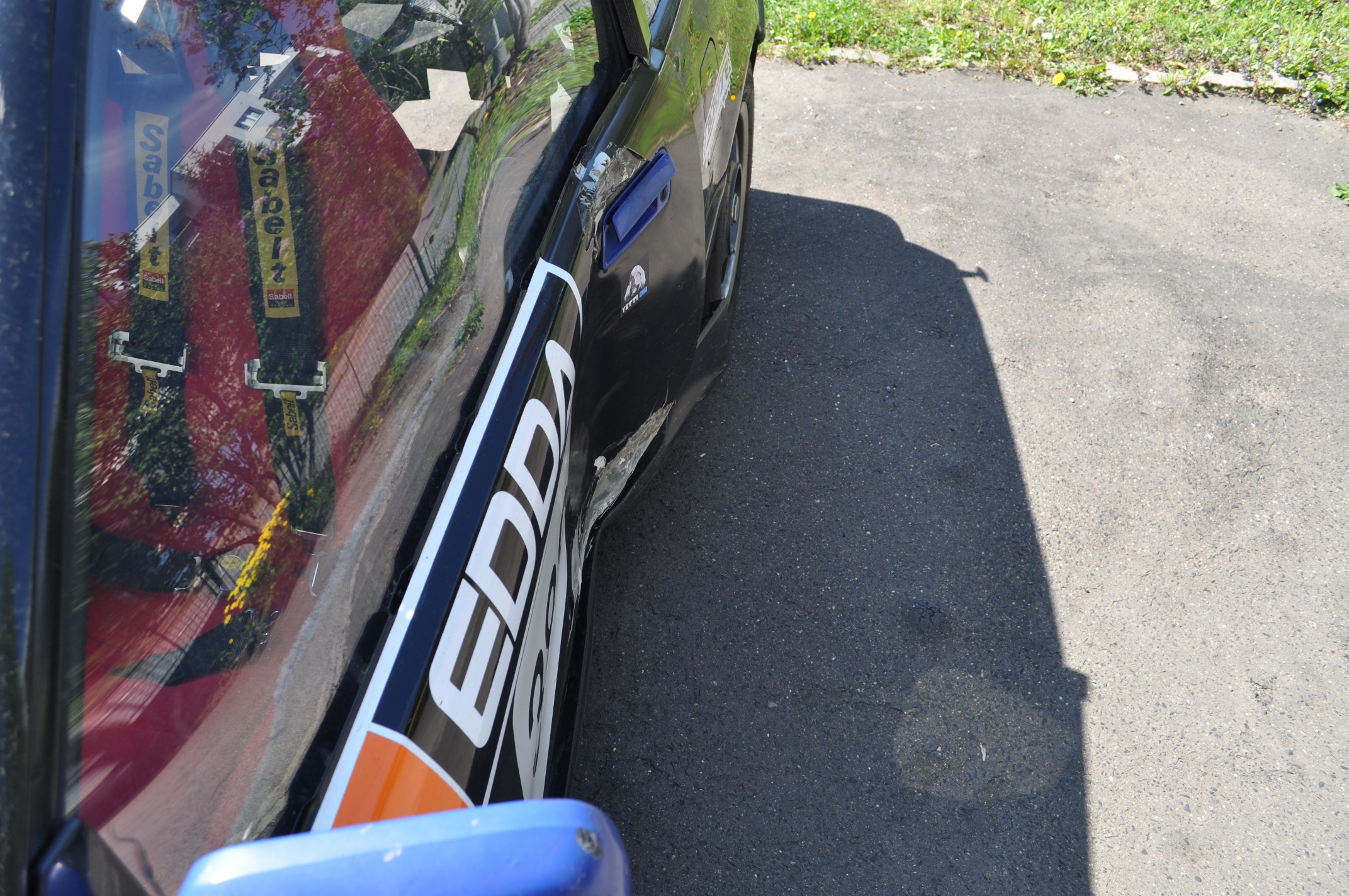

dveře a práh
DSC_0411.JPG, 916.83 kB
DSC_0407.JPG, 761.06 kB

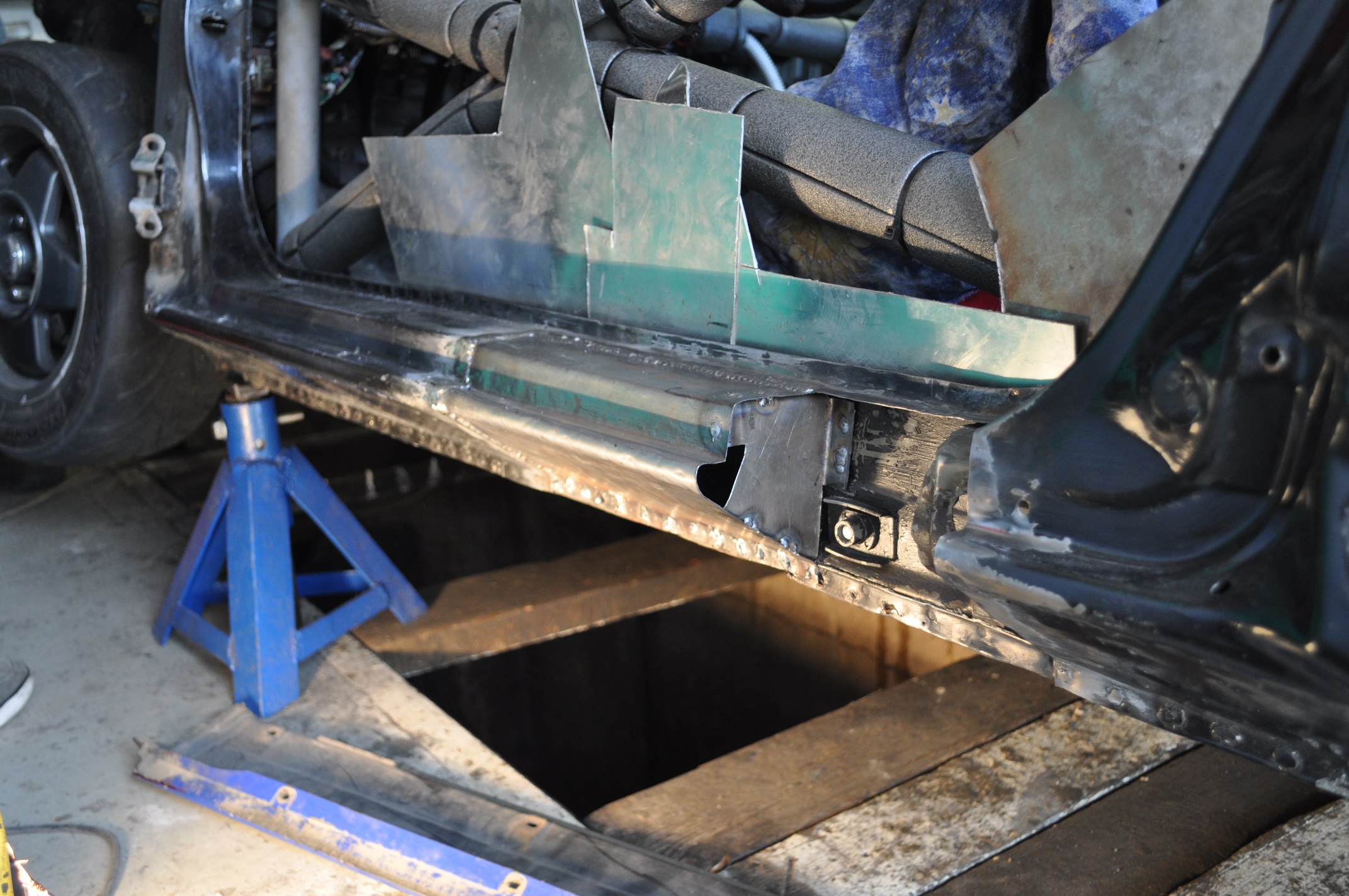

PříspěvekZaslal: 2.5.2015 , 17:48   Citovat

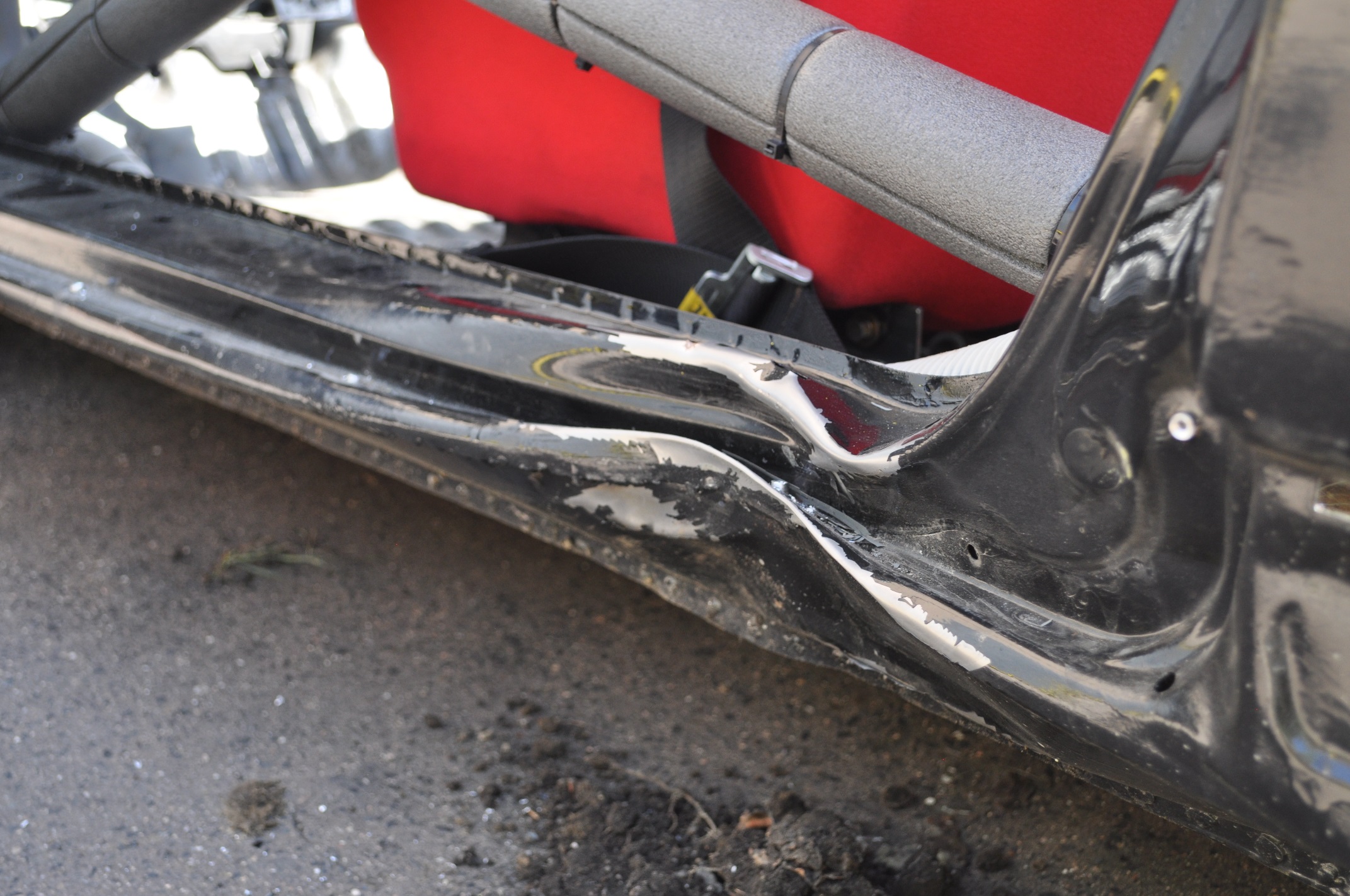

nakonec jsem se trochu rozvášnil a vyřízl kolem 40 cm prahu Velmi šťastný
v pondělí zavařim s tím, že do prahu přidám nějakou výztuhu v podobě profilovaného plechu
přetřu štětcem, nahodim dveře a hurááá do vrchu Je to tam.

PříspěvekZaslal: 7.5.2015 , 15:37   Citovat
práh zavařen, naohýbáno z plechu 0,8 mm, ze dvou dílů s tím, že pro zpevnění prahu
jsem vevařil do vnitřku přepážku

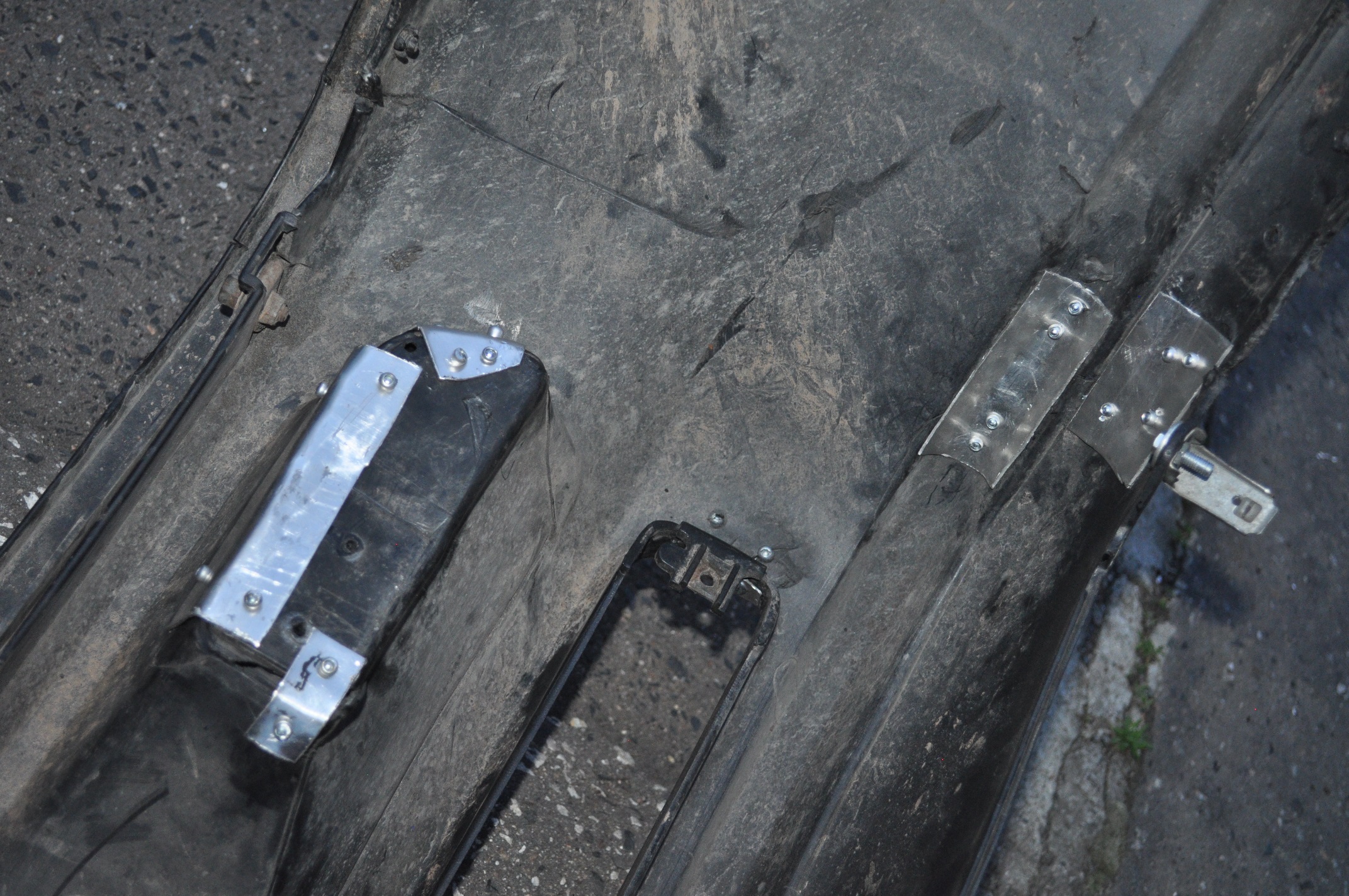

prasklý nárazník jsem pronýtoval, jaký pak sra wc Velmi šťastný
