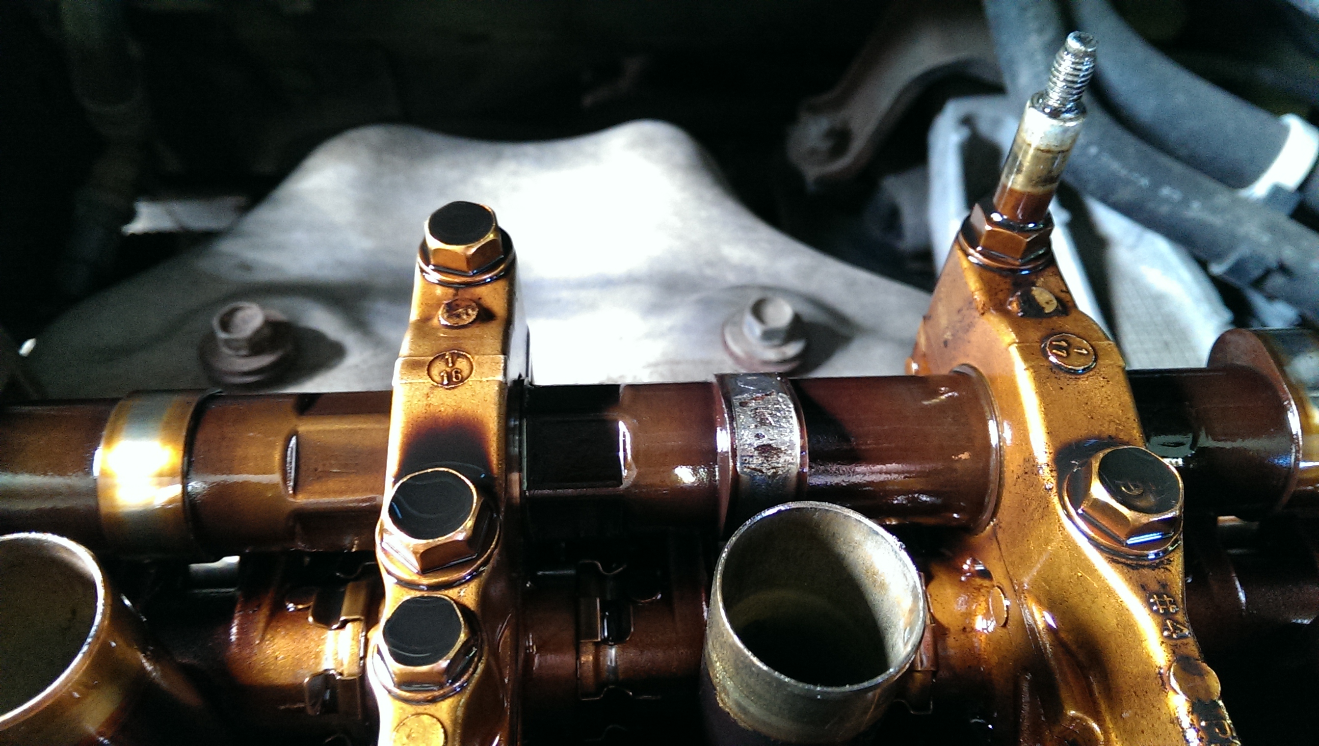

hojte, dnes jsem měnil olej na K20 zjistil jsem teda že tam je ohoblovaná vačka, což se bude opravovat, ale nějak to neklepalo, jen jsem chtěl štelovat ventily, ale od toho jsem zatím upustil, takže jsem vrátil víko ventilů, dolil olej, mezitím jsme měnili vypálenou žárovku v lampičce nad spolujezdcem a vyhodili jsme pojistku, pak jsme ji vrátili a jeli, a teď mi píše kamarád, že se tam každou chvilku pouští ventilátor a něco tam začlo klepat...za chvilku tady bude to klepání neřeším ,to bude asi ta vačka, ale neřešili jste někdo že by se vám moc často spouštěl ventilátor na chladiči? nevře to, voda je tak mezi třetinou a polovinou rozsahu ukazatele...

Jo byla Velmi šťastný je to jelito, a to klepani byla ta vrtule, nevim co s ni bylo, trochu jsem s ni zahybal a uz je to zas tichunke jak jarni vanek Velmi šťastný dokonce ani ta vacka nedela zadny bordel...ale stejne pujde na opravu...
pane boze ,co stim kdo delal ..
To fakt netusim jak se to stalo... Ble
pár prvních K20 / 2.0 mělo špatnej matroš na vačce, takže některý série Streamu nebo Accordu to schytalo, ty série se špatnou vačkou se daj dohledat na netu, tohle by mel bejt accord
JHMCL7***3C207757
JHMCM1***3C201245
