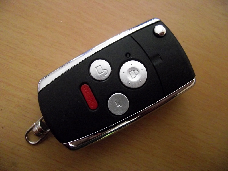

Kluc uspesne prehodeny, vsetko funguje ako ma... Mrk je to dobrý

Super, parádní práce. Čip z origo klíčku máš v klíčku, ten kulatý, co máš u klíče je něco jiného, doufám Úsměv Co ten materiál planžety klíče, jaká to je kvalita, aby se to nezlomilo ve spínačce Smutný Asi půjdu tvými kroky v tomto, zase Velmi šťastný Díky za info

Tenhle jsem objednal taky,už ho mám na poště. Nebyl problém s vyřezáním?

planzeta je ocelova alebo z tej zliatiny co predavaju ? to mi hlava nebere

2 HIGHTOWER, Kmóďa, Chris:
Ano, cip z origo kluca je prehodeny do tohto nového, to gulate pri kluci je elektronicky zabezpecovaci system Úsměv
Planzeta toho nového je ocelova, takze dost pevna, nehrozi ze by sa to mohlo zlomit v spinacej skrinke.
Problem s vyrezanim nebol, da sa to spravit na kvalitnom pristroji bez problemov. Po prvom orezani a obruseni kluc sice vosiel do spinacky ale nedalo sa nim otocit, tak ho podla originalu prebehol este raz a uz vsetko OK je to dobrý

Super, díky, jestli mohu poprosit o odkaz, od koho jsi to kupoval? Ceny na ebay jsou od 100 do 300,- Kč, tak nevím, zda tam není různá kvalita. Děkuji Úsměv

Tak dnes prisiel ten kluc aj mne ale zvazujem ci ho dam vobec vybrusit lebo je to lacna sracka. Ked opomeniem dizajn ktory nie je zly ( housing je vacsi ako som cakal), tak pri zatvarani vrzga spruzina, v zavretom stave ma planzeta velku volu, hybe sa do stran a doslova hrka. Ucel ale splni.

To fakt? Tak to koukám! Samozrejme je to Cina, ale ten moj kluc nie je az taky zly to mi hlava nebere . Bud si mal velku smolu, alebo ja naopak velke stastie...
Inak ta pruzina sa da viac nasponovat, ked budes menit "creva" tak si mozes viac pritiahnut.
BTW potom pozor na ten cip. Ked ho budes vyberat, tak s citom, je dost krehky. Ak by nahodou nesiel, skus tie plasty okolo nahriat potom pojde lahsie Mrk

Tak už mám taky klíček,vypadá pěkně,malá vůle planžety je,ale podle mě je to dané konstrukcí. Prostě vystřelovací klíč bude mít nejspíš každý vůli. Pružina má při zavírání malinko vrzavý zvuk,prostě zvuk pružiny. Podle mě Screamovo hodnocení je hodně přísné. Nejspíš si pedant Úsměv Jestli se mi to podaří,mrknu v práci na klíč od Octávie 2,jestli je bez vůle a pazvuků. Zrovna u klíče k autu by to tolik neprožíval. Za mě klíč vypadá mnohem líp než originál...

Už ho mám taky doma. Před Hondou jsem měl Passata a tam byl taky vystřelovák - oproti třeba tomu od Passata bych viděl dva NEklady = 1) je to "trochu" velký 2) to vrzání té pružiny mne malinko IRITUJE - to tam určitě nebylo;
3) to vyklání při zastrčeném klíčku v zapalování a pokusu o nastartování, tak to tam bylo taky (možná ne tak markantní, jelikož byl i celkově menší ...)
Nicméně, zatím ještě nemám přehozený střeva, ale dneska jsem ho nehal vybrousit (jsem z Prahy):
- v prvním klíčníctví v OCčku se mnou vypochodovali, že na to nemají mašinu ...
- v druhém už lepším, se šli poradit a dospěli k názoru, že raději ne, že nevědí proč, ale třeba každý 5 autoklíč jim pak nepasuje, ALE dali mi typ na ještě lepší speciálku
- tam jsem přijel, chvíli měřili, bádali a hledali - ale pak mi ho za 250,- udělali (ještě jsemse s pánem bavil, proč je to tak "těžšký" a řekl mi, že ty klíče dělaj z z oceli a když se něco trochu nepovede a odrovnají si frézku, tak mají vyděláno za 5 litrů ...)
Jo, až tam přehodím střeva, tak ty propadající se momentálně čudlíky dostanou nějaký rozumný odpor při zmáčknutí, předpokládám a doufám?
