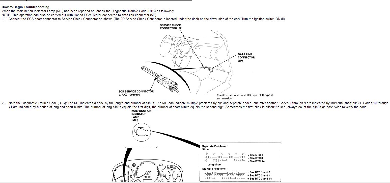

tak po 1000první

Cody napsal:
čoveče nebyl jsem z toho moudrej když sem do toho nahlížel-takhle si mi to pěkně osvětlil,díky
No zase jeden konektor vede jakoby za středovym tunelem a druhej jako za kastlikem spolujezdce a to je abs -takže použit ten za tunelem že?
Ideální je zakoupit obyčejnou diagnostiku ELM327 (cena do 200Kč), kterou napojíš na konektor OBD a nemusíš řešit žádné "vyblikávání" chyb. Do telefonu si pak stáhneš apku TORQUE, díky které můžeš načíst chybové kódy nebo využít dalších funkcí.

"e="Peliator"]Ideální je zakoupit obyčejnou diagnostiku ELM327 (cena do 200Kč), kterou napojíš na konektor OBD a nemusíš řešit žádné "vyblikávání" chyb. Do telefonu si pak stáhneš apku TORQUE, díky které můžeš načíst chybové kódy nebo využít dalších funkcí.[/quote]"
akorat asi accord nema obd II,ne? aspon teda coupe nemelo.
Příspěvky: 1322 1993 Legend
sunnx je teď offline  sunnx
PříspěvekZaslal: 30.3.2015 , 23:11   Citovat
Má obd2 sám elma pouzivam na palubak a diagnostiku.

To David306:
Já mám Acco Coupé a OBD2 mám. Je to r.v. 2000 a kód motoru F20B7
Příspěvky: 345
PříspěvekZaslal: 31.3.2015 , 11:03   Citovat
Peliator napsal:
To David306:
aha,ja mel F20B5 a OBD2 jsem nemel,byl tam jen 3pinovy konektor.A mozna jeste bude rozdil v tom,ze jsem mel lambdu pouze pred katem a ty budes mit i za katem,mam takovej pocit.

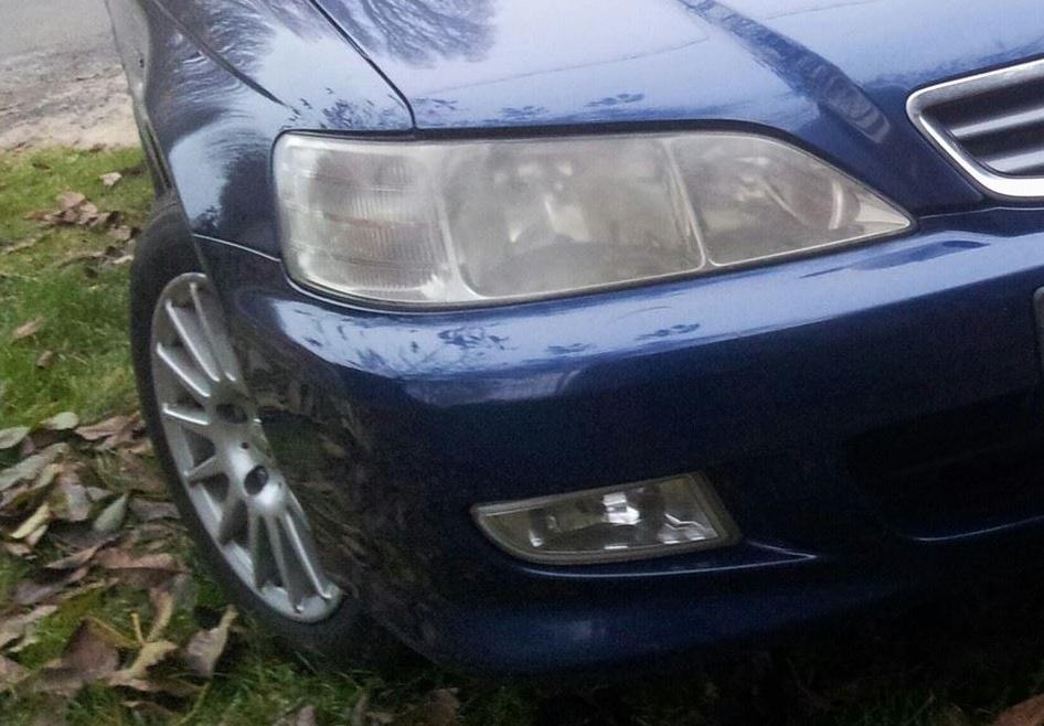

Ahoj kluci Úsměv
Netuší někdo kde po Praze uměj dobře renovovat alu kola a případně jim změnit barvu? Libila by se mi na tento typ kol viz foto bílá barva. A mohlo by to dobře dráždit četníky Velmi šťastný
po zimě jsem kouka, že jak byli stříknutý do stříbrna tak se to začlo dost nehezky loupat. Tak bych chtěl z nich sundat barvu a dát tam něco jinýho. A bílá na tenhle typ kol mi docela opticky sedí.
Nebo netušíte alespoň o někom šikovném, kdo by to uměl a byl ochotný?

PříspěvekZaslal: 1.4.2015 , 18:25   Citovat
Peliator napsal:
To víš,já se svým tlačítkovým telefénem si moc nepostahuju HaHaaa
Jinak jsem vyblikal 41,což je dle všeho Lambda,takže vyhozené kč za použitou "ale 100% funkční" a bude se muset dát origo-už se dá sehnat něak lépe než kdysi 4500? Origo Hondacka je Denso?

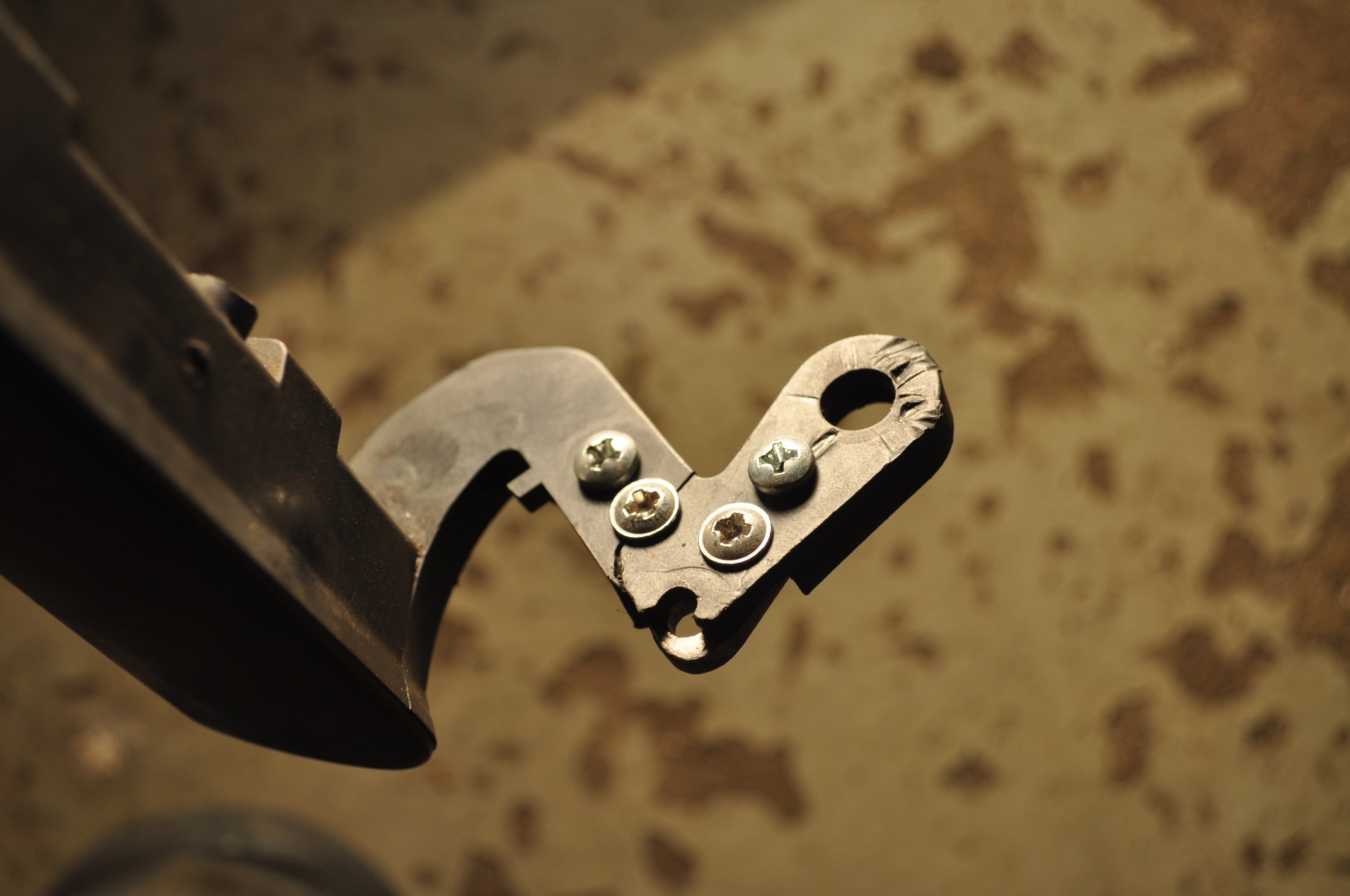

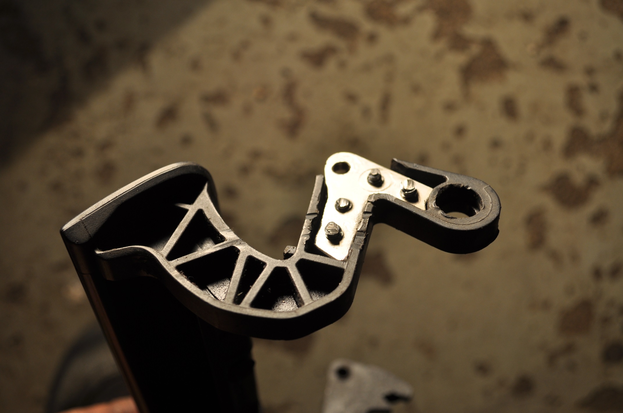

včera konečně došlo na kliku řidiče a musim říct, že lézt do auta jako "normální" člověk je něco úžasného Velmi šťastný
vyřešil to dural a čtyři texi
jinak důvod praskání klik je jednuduchý..
osa kolem které se klika otáčí rezne a rez vydírá otvor v plastu a ten je následně více namáhán, až k prasknutí Velmi šťastný
jen co jsem auto koupil, sem kliky sice promazával, ale holt pozdě
teď čekám, která bude další pořádnej výtlem šuk

RASTA napsal:
Pekne.To je poface klika ze? Úsměv Je totiz jina nez ta moje Velmi šťastný
Pokud nechces, aby ostatni praskaly, doporucuji je preventivne vyztuzit Úsměv

Kendik napsal:
jj, poface
děkuji za doporučení, ale jímá mě hrůza už jen z představy rozebírání dalších dveří Velmi šťastný
pak je tu otázka priorit Mrk

RASTA napsal:
jj, poface
Jojo je to dost nezabavna prace se v tom strachat KO naštvanej Ble

Chumo napsal:
U mna praskali aj klucky bez korozie... Takze by som to tomu vobec nepripisoval...
Napriek vsetkemu tie poface kluky su pevnejsie a vydrzia daleko viac... Ja som vsetky tie dutiny/rebra preventivne pozalieval epoxidom, to by uz nemalo zlomit nic...
Muzes poslat prosim odkaz cim presne?Diky Úsměv
Příspěvky: 3066 2004 Accord
RASTA je teď offline  RASTA
PříspěvekZaslal: 8.4.2015 , 17:16   Citovat
Chumo napsal:
aha, takže je to přeci jen nemoc Velmi šťastný
zamýšlel jsem zalít to žebrování..a koukám, že to neni špatný nápad je to dobrý

chalejkum je teď offline  chalejkum
PříspěvekZaslal: 8.4.2015 , 20:03   Citovat
rasta...priklanim se k chumovi...ze to neni reznutim Velmi šťastný...
...ja menil uz 2x tu samou a muzu rict s urcitosti ze je to kvuli tomu ze nekdo chybel na hodine fyziky pripadne pokrocilo na hodine mechaniky...pac to elko na klike je "vyztuzeno" pridavnym pleskem ktery mnel znest cely tlak ze vznikle paky (kdyz clovek taha venku za kliku na Lko vevnitr je vyvinuty neuveritelny tah) ale jelikoz stotinka sem stotinka tam a starnuti plastu hold plastove elko nakonec stejne praskne Velmi šťastný...

nota11 je teď offline  nota11
PříspěvekZaslal: 8.4.2015 , 21:49   Citovat
Inak Rasta tuz klucku si opravil pekne, ale tiez by som ten dural este zalial nejakym dvojzlozkovym lepidlom.
Keby ten pliesok co je na klucke asi ako vystuzenie spravili po celej dlzke toho plastu a nie iba na konci, bolo by to asi lepsie. Nuz inzinieri v Honde asi nepocitali s pouzivanim auta do vtedy "pokial naz hrdza alebo STK nerozdeli", ale +- par rokov Velmi šťastný
