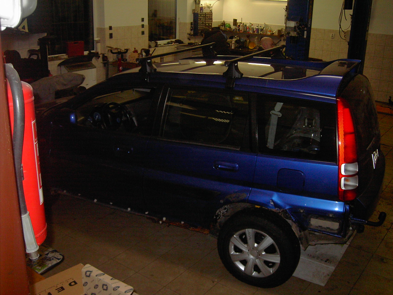

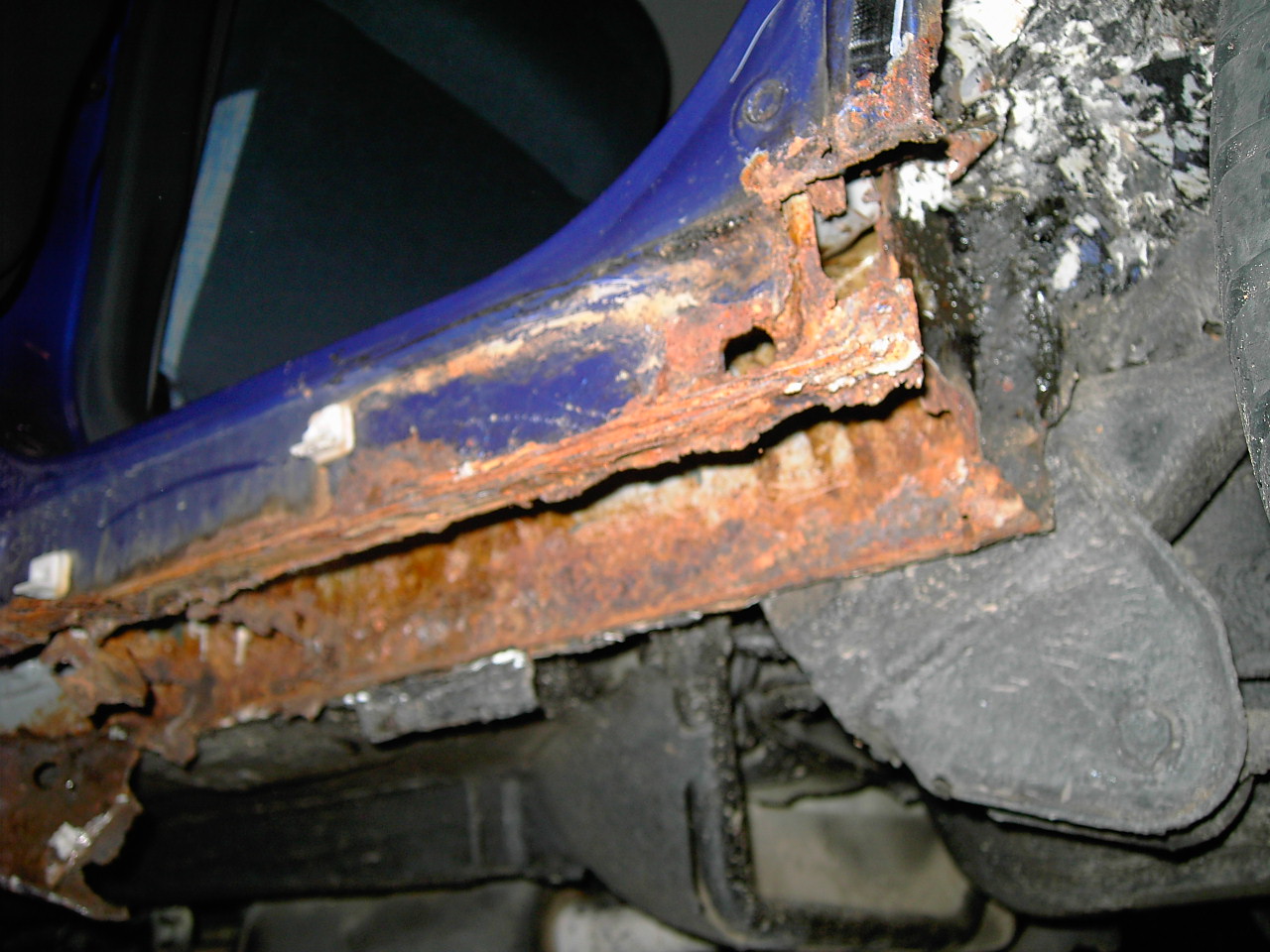

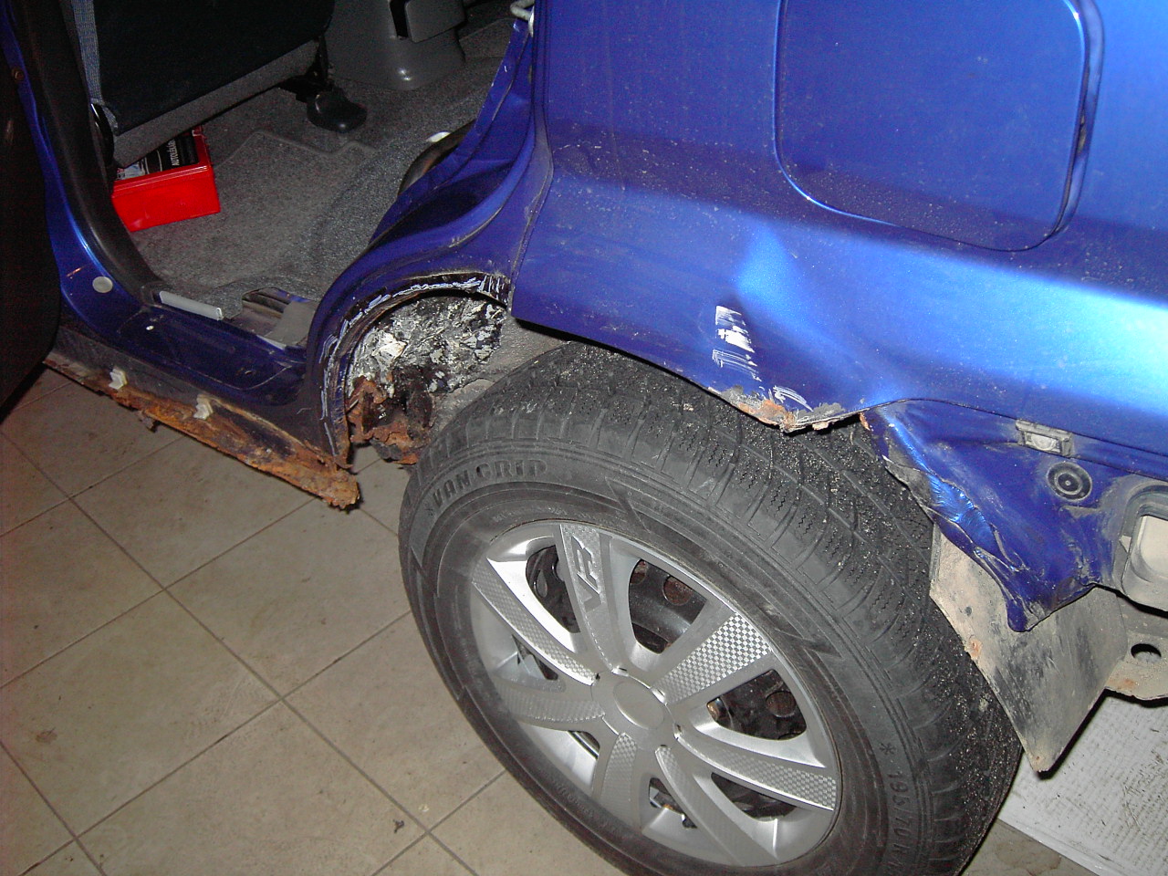

tak zachranit se to urcite da. ja mel obe stravy na hr-v asi takoveto. nekdo nastrikal do prahu montazni penu co to udelalo vidis.
opravoval sem to pomoci plechu, protoze sehnat prahy a jine karosarske veci na hr-v 5dver je mazec. obe strany vypadali asi takto.
oprava se vsim vsudy oba prahy,oba lemy s blatnikama zadnima + lak na oboje zadni dvere, suma sumarum 12tisic.
