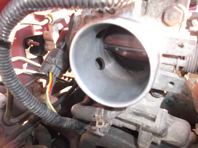

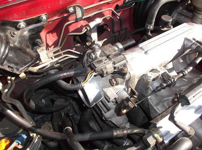

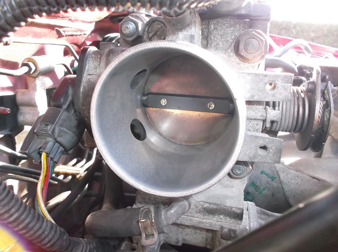

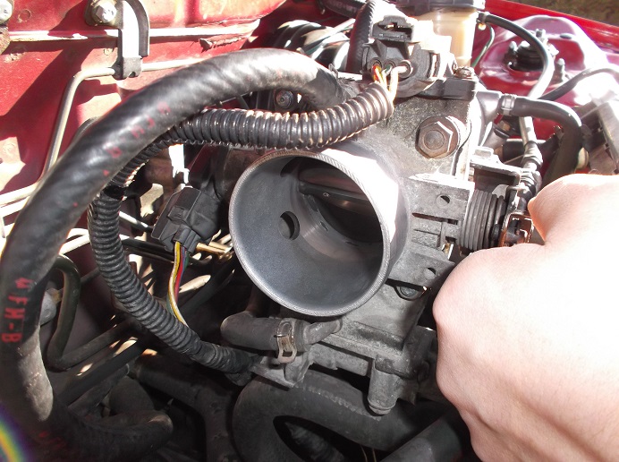

dneska jsem zrovna u sebe taky čistil IACV a klapku, měl jsem strašně nízký volnoběh a na šroubek to nereagovalo -> vše bylo pěkně zašpiněný, po vyčištění vše ok. Co ti to tedy přesně dělá, když vytáhneš konektor z IACV? Ještě by pomohlo, kdyby jsi nafotil klapku
Radim678 je teď offline  Radim678
PříspěvekZaslal: 30.3.2015 , 17:15   Citovat
STUDENÝ MOTOR:
Odkaz
Když byl konektor zapojený, otáčky létaly mezi 1500-2000
Když konektor nebyl zapojený, otáčky létaly mezi 1400-1500
Za studena....
Když jsem konektor měl minule odpojený a byl zahřáty motor, z otáčky jsem se nedostal pod 900.
Tady jsou fotky té klapky:
DSCF2627.JPG, 211.58 kB
DSCF2628.JPG, 223.18 kB
DSCF2629.JPG, 257.26 kB
DSCF2630.JPG, 205.96 kB
DSCF2631.JPG, 192.16 kB
DSCF2632.JPG, 235.93 kB
Příspěvky: 37 H+ body: 0 1995 CR-X DelSol
PříspěvekZaslal: 30.3.2015 , 19:03   Citovat
Tak bych zkusil jestli to nemáš zavzdušněný. I když si myslím, že je to stále zanešený. Šlo ti pohybovat tím bazmekem uvnitř kolem dokola volně?

vyčisti si ještě ten Fast idle air vlave, tzn. ten bazmek na klapce zespoda, dával jsem ti na to video. Resp. když si to vyhledáš na youtube, máš tam spoustu návodů

pokud to po odpojení eacv nepadnou otacky tak to nejspis saje falešný vzduch .zkus klapku ucpat dlaní. Melo by to chcipnout .pokud ne saje to mimo.

Falešný vzduch to taky nejspíš nebude, sání jsem ucpal dlaní jak radil monty a motor chcípl..

tak další pokus ,teplý motor, vidíš v klapce ty dva otvory ucpi prstem jeden a pak druhý , pokud otáčky klesnou po ucpání spodního máš nejspíš rozpadlej termostatickej ventil (to pod s hadičkama ) pokud horní bude to bud mrtvý eacv (když ho odpojíš tak slyšíš jak v nem cvakne? po připojení zas ?)nebo šroubek nezavírá obtok . pokud neklesnou tak by mohla být opotřebená klapka -koelm sebe by pouštěla moc vzduchu.
