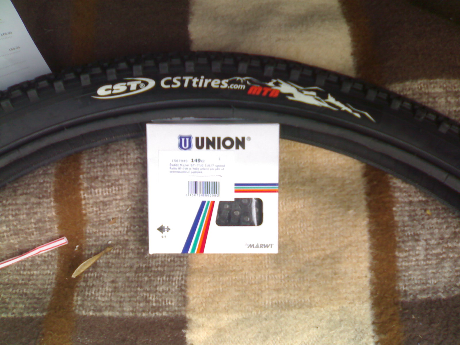

Dneska jsem si udělal radost Velmi šťastný ještě jsem dostal tachometr z lidlu, ale nějak mu nevěřím, ty rychlosto co ukazuje se mi nějak nezdaj Ble

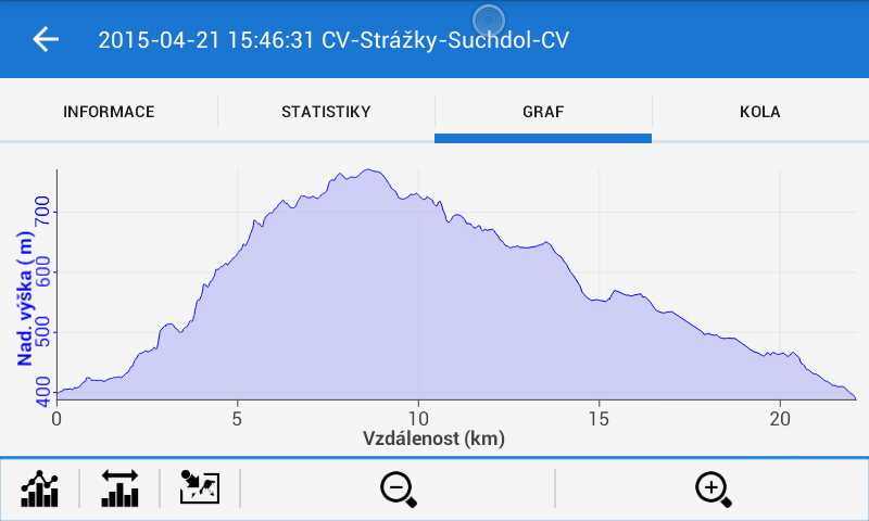

Měl bych dotaz. Používáte někdo Locus pro záznam trasy? Záznam proběhne v pohodě, v mobilu to potom vypadá taky OK, ale když to exprotuju do Google Earth, tak mi nesedí graf převýšení. Připadá mi, že Google Earth si bere výškový profil ze své mapy a ne ze záznamu GPS (viz příloha).
Nevíte jak v Googlu zobrazit profil z GPS? Popř. v čem to zobrazit správně na PC?
