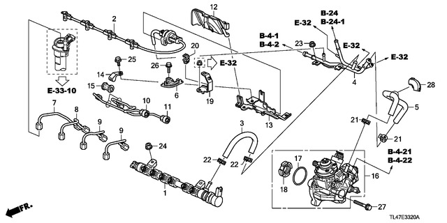

Vyriesi moj problem repas (Turbo Tec Trencin)? Kde sa nachadza cerpadlo? V motorovej casti, alebo v nadrzi?
na obrazku cislo 16 :

Nachází se v mot. prostoru na hlavě.Není to náhodou obrázek 7G accorda?
Rail lištu ti zkoušeli jestli drží zpětný ventil?

hmmm koukám na to, že opravdu stojí 3500e.... což je tedy extra morda...
ale počítej, že repas čerpadla je tak na 30-50t.km. dle mojích zkušeností
tady máš obrázek 2,2iDtec, to co jsi poslal je 2,2iCTDi
link: tudy odkaz
